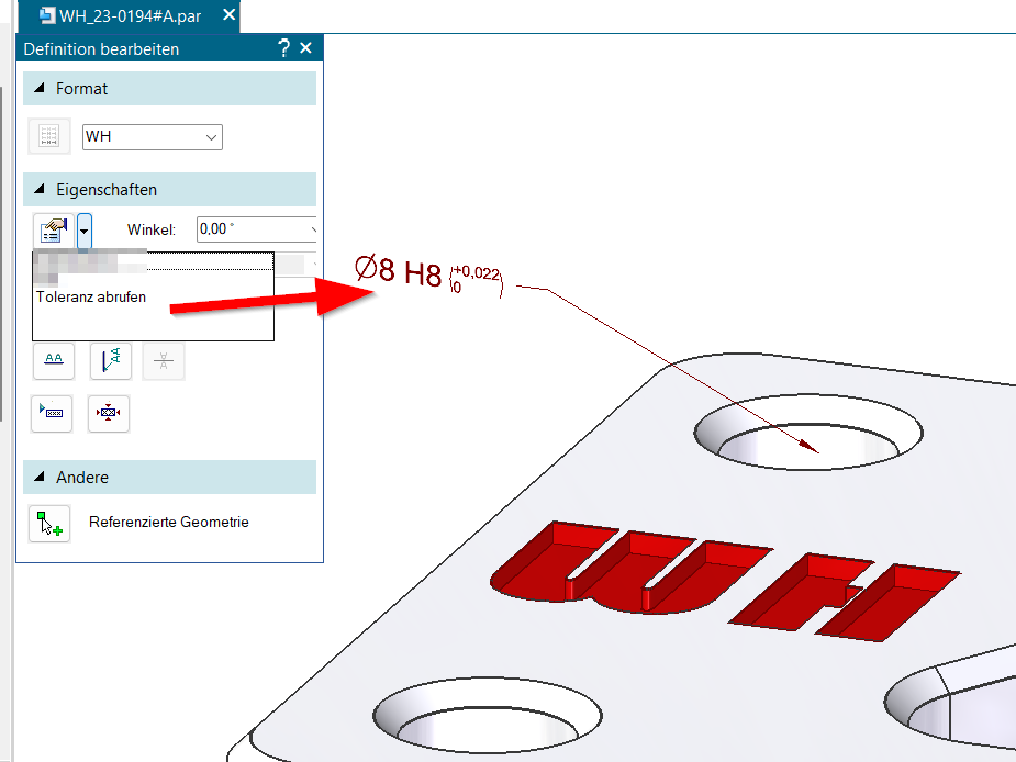

Hallo Tommes,
Toleranz abrufen als Formatvorlage scheint wirklich nicht zu gehen, brauchst Du aber auch gar nicht.
Einfach den Legendetext speichern als zBSP. Toleranz abrufen und schon kannst Du das überall verwenden.
Hier scheint die Ausführung auf der Internetseite nicht ganz richtig beschrieben zu sein.
Hier das Bild dazu:

erstellt am: 14. Jul. 2023 14:06    Editieren oder löschen Sie diesen Beitrag!  <-- editieren / zitieren -->   Antwort mit Zitat in Fett Antwort mit kursivem Zitat    Unities abgeben: 1 Unity (wenig hilfreich, aber dennoch)2 Unities3 Unities4 Unities5 Unities6 Unities7 Unities8 Unities9 Unities10 Unities
Danke dir.
Ja, so kann es gehen.
Ich habe aber noch was festgestellt:
In den Bohroptionen habe ich mir z. B. Ø10H7 und Ø10G6 gespeichert um die Toleranz nicht jedes mal neu erstellen zu müssen.
Dann habe ich der Bohrung Ø10H7 vergeben und das PMI mit Toleranz drangehängt.
Danach habe ich die Toleraz (mit der gespeicherten Bohrung) in Ø10G6 geändert.
Leider erkenn das dass PMI nicht und bleibt beim alten Wert stehen.
So ist das für uns Unbrauchbar.
Kannst du das so nachvollziehen?
Gruß Tommes

Hallo Tommes,
Nein, nach Änderung der Bohrung von zB. H7 auf G6 ändert sich der Callout sofort automatisch.
