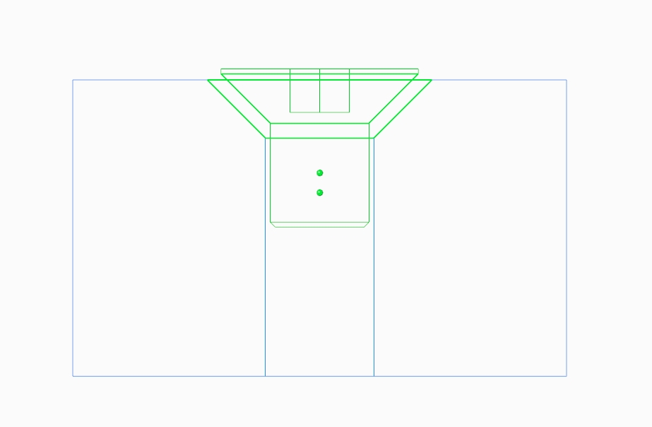

ich will ähnlich wie in der Abbildung zwei Kegel miteinander verbinden.
Diese Kegel sollen jedoch nicht aufeinander liegen sondern in Achsrichtung um z.B. 2mm verschoben sein.
Ich habe festgestellt, dass die Richtung nicht definiert ist.
D.h. je nachdem wie das Platzierungsteil am Anfang liegt, ist mal 2mm Spalt bzw. 2mm Überdeckung.
Da dieser Wert bei mir in einer Baugruppe mit alternativen Positionen veränderlich ist, kommt es hier zu Fehlstellungen.
Kann mir jemand bei dem Problem helfen, oder gibt es eine andere Möglichkeit zum Platzieren des Teils Mithilfe der Kegel?
Ich hoffe, ich konnte das Problem einigermaßen rüberbringen.

Hallo Tommes,
kannst Du uns sagen, wie Du es schaffst, die Schraube in die Bohrung hinein zu bekommen, mir gelingt das nämlich nicht.
Die liegt brav außerhalb.
Außer, Du gibst einen negativen Wert für den Offset ein.

Hi Wolfgang,
ich habe dir ein kleines Video angehängt:
Verbinden Beziehung setzen, deaktiviren, Schraube verschieben, Beziehung wieder aktiveren.
In meiner BG mit alt. Positionen tritt dann dieses Phänomen auf.
Ich habe beim Verbinden-Befehl nicht die Kegel ausgewählt, sondern die Kegelspitzen.
Wenn man die Kegel an sich auswählt kann man scheinbar kein Offset setzen.
Gruß Tommes

Hallo Tommes,
also jetzt ist es mir klarer.
Und natürlich, mathematisch gibt es zwei Positionen, die die gewünschten Anforderungen erfüllen.
Und wenn ich zwischenzeitlich das Teil näher an die untere bringe, dann wird es dorthin gelegt.
Daher frage ich weiter:
Was ist denn das letztendliche Ziel der Sache?
Ev. gibt es dann einen anderen Weg dorthin.
Denkbar sind auf alle Fälle Hilfsebenen in den Teilen selber die Du dann mit An/Aufsetzen eindeutig positionieren kannst.
Ebenen habe die Richtung und damit die eineindeutige Lage mit Abstand.
Wolfgang Hackl

Hallo Tommes,
was ev. auch für dich gehen könnte wäre eine Pfadbeziehung.
Im Bohrungsteil hast Du eine Skizzenlinie die den von Dir gewünschten Weg definiert.
Und die Kegelspitze der Schraube darf sich darauf bewegen.
EDIT:
gerade versucht und klappt wunderbar.
Du kannst diese Pfadbeziehung auch als fix definieren und hast damit schon eine Steuervariable, wo die Schraube zum Bohrungsteil liegen soll!

Hallo Wolfgang,
danke für deine Anregungen.
Die BG mit der Schraube ist nur als Beispiel gedacht.
In meinem Anwendungsfall habe ich einen Auswerfer mit konischem Flansch.
Dieser Auswerfer steht im meiner alternativen Baugruppen in verschiedenen Stellungen. Hier tritt das Problem auf.
Zu deinem Lösungsansatz:
Original erstellt von wolha:
EDIT:
Der Ansatz mit der Skizze ist klasse, damit kann ich auch gleich den Weg des Auswerfers angeben.
Über die Steuervariable kann ich die Position steuern.
Leider funktioniert das bei mir im Kontext mit anderen Variablen nicht.
Sobald die Steuervariable mit einer Formel hinterlegt ist, verschiebt sich der Auswerfer nicht mehr richtig.
Gruß Tommes

Hallo Tommes,
dazu bräuchte es jetzt konkrete Daten und Beispiele.
Denn diese Variable in der BG lässt sich wie alle anderen bearbeiten und verwalten.
Denke ich mal so!
