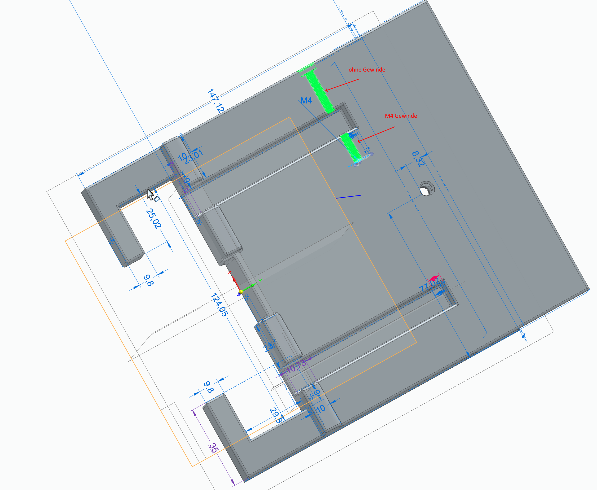

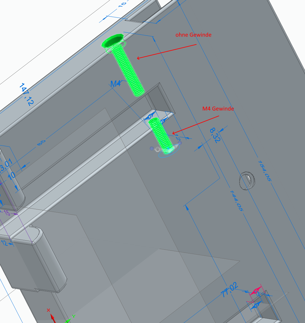

ich fange gerade für 3D Druck an, in Solid Edge Teile zu konstruieren.
Ich habe nun ein Bauteil mit einer Nut. In der Nut soll eine ausklappbare Stütze versenkt werden können.
Die Stütze soll an einer Seite mit einer Schraube befestigt werden, welche auch der Drehpunkt der Stütze ist.
Ich versuche eine Bohrung (50mm tief) mit Gewinde durch das Bauteil, durch die Nut und wieder in das Bauteil zu erstellen.
Was auch soweit geklappt hat.
Ich scheitere aber daran, dass das Gewinde (M4) erst an der Bohrung anfangen soll, die von der Nut wieder in das Bauteil geht.
Ich will eine Schraube mit Teilgewinde verwenden.
Ich kann zwar eine feste Gewindelänge einstellen, dann startet das Gewinde aber am Schraubenkopf.
Ich müsste die feste Gewindelänge vom Schraubenende einstellen können, finde aber nichts.
Vielen Dank schon im Voraus für die Hilfe.

Hallo AnGo,
jetzt verstehe ich das besser.
Hier musst Du am Besten zuerst eine einfache Stufenbohrung (für Zylinderschrauben) im oberen Teil erstellen - also nur einmal durchbohren und dann im unteren Teil die Gewindebohrung machen.
Besser anders rum, denn dann kannst du die Position des Gewindelochs ganz leicht für die Stufenbohrung übernehmen.
