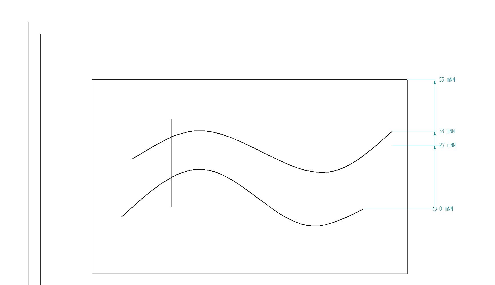

Guten Morgen miteinander,
ich habe ein Problem mit Bemaßungen.
ich möchte Bauteile mit Bezug auf eine NN-Bezugshöhe (Höhenkothe) bemaßen und einen definerten Pfeil in der Bemaßung haben - also die Bemaßung für Geländeoberkante usw. aus dem Baubereich.
ich brauche also:
1 x Nullpunkt = GOK =295 mNN
viele punkte die Höher oder tiefer liegen z.b. einen Punkt bei 294 mNN
dafür möchte ich den Luxus haben, nich bei jeder Änderung die Kothen neu ausrechnen und händisch beschriften zu müssen (einfach eine Fehlerfalle)
Momentan verstehe ich das System von SE(Version 2023, 2D free) nicht.
folgendes habe ich versucht:
- Bemaßung über koordinaten und dann den Ausgangspunkt "richtig" eintragen also 0 löschen und 295 (mNN) eintragen - klappt aber nicht
- Berechnen der Höhe in der zeichnung: IDEE: Nullpunkt benennen, MAßlinie - die hat ja einen Formelnamen- abziehen oder addieren, fertig -> bekomme ich nicht hin
habt ihr einen Lösungsvorschlag??

Was SE 2d angeht, ich hab das noch nie benutzt, es gibt ja durchaus auch die Vollversion von SE2023 frei zu installieren. Soweit ich weiß ist die Bedienung der reinen 2d Umgebung nahezu gleich mit der Zeichnungsumgebung der Vollversion, daher versuche ich mal Dein Problem nachzuvollziehen:
Ich erstelle eine neue Zeichnung (also Dft-Umgebung). Erstelle hier eine Modellansicht und zeichne Höhenlinien massstabsgerecht (also 1:1). Hier bin ich also in einer Skizzenumgebung Modellansicht.
Bin ich damit fertig, wechsele ich aufs Massblatt und hab vielleicht ein DIN A3 Blatt in dem ich mir dort eine Modellansicht massstabsgerecht mit der richtigen Skalierung erzeuge, damit die Höhenlinien auch aufs Blatt passen.
Jetzt erzeuge ich mit der Koordinatenbemassung lauter Masse, angefangen mit dem Nullpunkt. Ich kann jetzt noch über Smartselect mein mNN  hinter die Masse setzen oder das mit einer passenden Formatvorlage erledigen.
Es braucht also nichts berechnet werden oder manuell geändert werden, es werden die korrekten Masse massstabsgerecht dargestellt.
Ohne nähere Angaben kann ich ansonsten nicht weiterhelfen. Wenn man über die Modellansicht geht und ich hoffe, das es diese in der 2d-SE-Version auch gibt, dann funktioniert das. Falls nicht, empfehle ich einfach mal die Vollversion zu installieren, damit gehts allemal.
Da Solid Edge ein CAD-System für den Maschinenbau ist, gibts halt gewisse Einschränkungen, im Maschinenbau nutzt man in der Regel Millimeter und nicht mNN, aber mit ein bisschen manueller Einstellung kann man jede beliebige Masseinheit benutzen und es sollten auch Höhenlinien massstabsgerecht gezeichnet oder über ein neutrales Schnittstellenformat wie DXF (in die Modellansicht) importiert werden können und sollten hier dann auf 1:1 skaliert werden, falls die DXF Daten zbsp. in Inch sind und vielleicht schon verkleinert wurden.
Durch die Skalierung der Modellansicht auf die Blattansicht wird jeder Punkt den man dann auswählt auch richtig bemaßt.

Ich glaube er möchte Differenzmaße abhängig von seinem Nullpnukt haben.
In der Skizze hier also GOK = 33mNN als Nullpunkt.
Und dann statt 55mNN +22m und bei 27mNN -6.

Ok. Was es nicht so alles gibt, danke für den Hinweis. Ich versteh es wohl vielleicht nicht richtig, aber wenn ich nun einfach eine automatische Bemaßung setze und dann den Nulpunkt auf 33 setze, werden alle Bemaßungen als "Differenzmasse" angezeigt, nur eben die unter der 33 nicht mit negativem Vorzeichen. Reicht das nicht?
Wenn ich da partout ein - brauche, setze ich das halt vor allen Massen, die nach unten gehen manuell davor.

Hallo Edger,
die Koordinatenbemaßung würde dies auch von alleine machen.
Einfach in den Optionen den Haken bei "Negative werte anzeigen" setzen.
Gut, Koordinatenbemaßungen sind nicht ganz der "Nullpunkt" bei den Architekten, aber die Zahlen kommen von alleine.

den absoluten Nullpunkt musst Du natürlich in der 2D Modell Ansicht anlegen (Kreis an dieser Stelle,, von dem die Maßkette weggehen soll.
Du kannst dann zwei 2D-Modellansichten ableiten und diese auf Dein Zeichnungsblatt legen.
Nun beim Start der Koordinatenmaße den Nullpunkt wählen und setzen, dann - mit gedrückter ALT Taste das erste Element Deiner Teile wählen und dann ein neues unabhängiges Maßelement erstellen.
Nun nur mehr normal weiter bemaßen.

jHi, ja, hab ich genau so gemacht, und das ging. in der Darstellung brauche ich aber 295 anstelle der Null. ich hatte gehofft, das es möglich wäre einen Text berechnen zu lassen, da die Maßkettenbeschriftung eine Formel hinterlegt hat
der Plan war: Nullpunkt = 295,00 = Variable A
Maßkette erstellen = 3 m = Variable B
Beschriftung = Variable A + Variable B = 300,00 angezeigter Text
Scheint aber einfach nicht  zu gehen, mit der Koordinatenbemaßung habe ich herumprobiert, aber die ist einfach nicht das was ich brauche

Du kannst ja eine Kote auf 295 legen, ist ja kein Thema.
Dein Nullpunkt ist halt nur noch ein Element 295 darunter, oder?

Via 3D wäre es kein Problem, denn da setzt Du ein Koordinatensystem an Deine gewünschte Nullstelle, und kannst alle Maße von dieser weggehen lassen.
Aber ich habe verstanden, dass Du nur die reine 2D Variante nutzen möchtest.
Aber warum eigentlich, die Community Edition ist ja ohnehin für den Privatgebrauch frei verfügbar und erlaubt Dir dann den Aufbau via 3D Modell.
Was IMHO um einiges einfacher gehen wird.
Solltest Du einmal überdenken.
