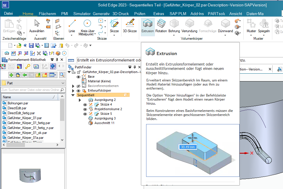

hi,
ich hab mir SolidEdge 2023 als Student heruntergeladen und möchte eine Skizze extruieren. Jedoch ist die Anzeigefläche unter dem Reiter Home grau hinterlegt und nicht bläulich. Ich kann die Extrusion nicht anklicken. Manchmal verschwindet diese auch ganz. Und unter den Hilfeeinstellungen finde ich folgendes:
Extrusion-dieser Befehl ist im gegenwärtigen Produktstatus deaktiviert.
Was kann ich machen, dass dieser Befehl immer aktiviert ist?
Mit freundlichen Grüßen
Jan Rübenstrunk

ein Screenshot würde helfen.
Diesen Hinweis "..ist im gegenwärtigen Produktstatus deaktiviert" finde ich etwas verwirrend. Ich dachte am Anfang, das diese Solid Edge Version es einfach nicht kann. ^^
Es bedeutet aber, das du grade in irgendeinem Modus bist, wo SE dir keine Extrusion erlaubt. Skizze oder sonst was. Da musst du erst raus.
Deswegen wäre ein Screenshot ganz hilfreich.

Ich geh mal davon aus du bist in der Part Umgebung und es gibt eine Skizze mit mindestens einer geschlossenen Fläche, die auch eingeblendet ist.
Um jetzt eine Extrusion zu erstellen klickst du auf Extrusion, wählst dann - Aus Skizze wählen, selektierst dann die Kanten, grüner Haken, Abmass bestimmen für die Höhe, klicken und Fertigstellen.
Dann sollte es eine Extrusion geben.
Das gilt für jede Solid Edge Version, egal ob freie oder kommerzielle Lizensierung.
Fährst du mit dem Mauszeiger über das Icon für die Extrusion, sollte auch eine Hilfe sichtbar sein, die og. Vorgang darstellt.
Das der Befehl Extrusion ausgeblendet ist, kann ich mir nur so erklären: Du bist wahrscheinlich nicht in der Einzelteil/Part Erstellung, sondern in der Baugruppenumgebung und hast eine Baugruppenskizze erstellt. Dann ist eine Extrusion nicht möglich. Dazu lies mal die Hilfe zu Baugruppenformelenten, die sind dazu da um eine Bearbeitung von mehreren Bauteilen in einer Baugruppe zu ermöglichen.
Also raus aus der ASM Umgebung und rein in die PART-Umgebung, die willst ja ein Einzelteil erstellen.
