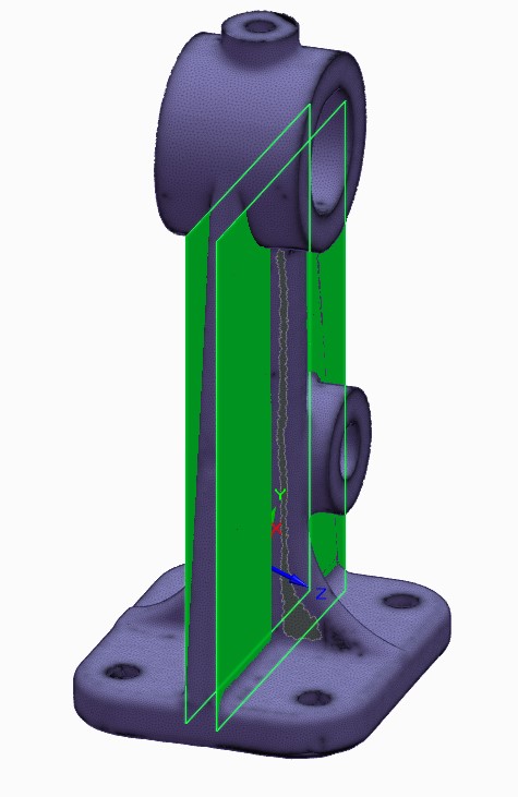

Hallo zusammen, vorab bin Neueinsteiger bei Solid Edge, komme eher aus der Inventor & Solid Works Welt und bitte um Nachsicht bei meiner Frage
Ich komme beim erstellen einer neuen Ebene zwischen zwei vorhandenen Ebenen nicht weiter
Kenne es zumindest von den anderen CAD Softwares, dass man problemlos zwischen zwei Ebenen/Flächen eine neu ermittelte Ebene erstellen kann.
Habe jetzt einiges (Offset, Tools unter Ebenen, über Skizzen) ausprobiert aber noch keine brauchbare Lösung gefunden.
Ist es in Solid Edge generell nicht möglich oder habe ich nur noch nicht die richtige Funktion gefunden ?

Ich weiss nicht wo es happert, aber mit den Tools unter Ebenen und oder über Skizzen ist sowas möglich.
Ich würde es mit einer Parallelebene machen.

Hallo usakli,
ich würde es auch wie Rewad machen.
Eine Skizze mit einer Linie zwischen den Flächen machen.
Dann eine Parallelebene von der ersten Fläche, umschalten auf Mittenpunkt
und die neue Ebene auf dem Mittenpunkt der Linie absetzten.

Ja genau, dass mit der Skizze war auch mein erster Gedanke nachdem ich sonst kein geeigneten Befehl gefunden habe.
In meinem konkreten Fall geht es aber leider nicht, weil die beiden bestehenden Ebenen aus einer Flächenrückfuhrung (Rev.Eng.) stammen und nicht 100% parallel zueinander sind.
Die Idee dahinter ist zwischen den beiden Flächen eine "ermittelte" Ebene zu bilden um diese später bei der Ausrichtung, als Ursprung, nutzen zu können.

Hallo @usakli90,
wenn es um die Möglichkeiten im Zusammenbau geht, dann benötigst Du keine weitere Ebene, als die beiden, die Du schon hast.
Verwende im ASM die Einbaubeziehung "Mittelebene" und SE legt Dir die Teile mittig dazu in die BG hinein.
Im Part wäre sie dafür also gar nicht notwendig.

Ne leider nicht.
Ich brauche diese Mittelebene zwingend, um die sachgerechte Ausrichtung einer STL Datei durchführen zu können.

Ich denke auf die Idee die "ermittelte" Mittelebene über eine Skizze zu machen bist du schon gekommen?
Da die zwei Ebenen ja vorhanden sind, kannst du eine Zeichnungsebene rechtwinklig zu den beiden Ebenen machen und darin sozusagen die Mittellinie der beiden Ebenen als Skize zeichnen und darauf dann die Mittelebene abbilden.
Schön wäre natürlich wenn SE für sowas einen Befehl kennen würde, wie zb in der Baugruppenumgebung, da kann man ein Bauteil mittig zweier nicht parallele Ebenen platzieren.

Hmm ein klares jein
Also eine "Zeichnungsebene die rechtwinklig zu den beiden Ebenen ist", wird schwierig (oder ich weiss nicht wie  ). Weil wie oben schon beschrieben die beiden rückgeführten Ebenen ja auch nicht 100% zueinander parallel sind.
Jedoch habe ich sowas ähnliches versucht mit einer Skizze auf dem Boden des Bauteils zwischen den beiden Ebenen um die Mitte zu ermitteln. Aber im Endeffekt muss doch trotzdem eine der beiden Ebenen parallel dorthin verschoben werden sodass es dann wieder nicht gemittelt ist.

Falls das Teil in Synchronous ist, kann man das Teil mit den Reverse Engineering Funkionen neu ausrichten, so dass das KS passt.
