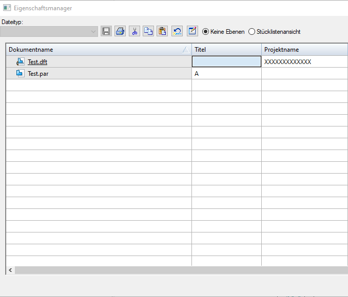

wir haben erst kürzlich begonnen, mit dem Eigenschaftsmanager zu arbeiten. Mich würde Interessieren, ob es eine Möglichkeit gibt, wie im Excel Verknüpfungen zwischen den einzelnen Zellen zu erstellen.
Zum Beispiel, dass das Programm den Titel vom .par Teil automatisch auch in den Titel der .dft Zeichnung übernimmt. (Bild)
Vielen Dank für eure Hilfe.
MfG Oliver

Nein, meines Wissens nach nicht.
Warum möchtet ihr dies machen?

Wäre eine Arbeitsschritt weniger, weil wir die Eigenschaften vom .par 1 zu 1 kopieren.

Ich meinte eher warum die .dft einen Titel in seiner Dateieigenschaft benötigt.
Für gewöhnlich wird der Titel des referenzierten Modelles in der Zeichnung verknüpft (Im Zeichnungskopf).
Der Dateiname der .dft Datei ist identisch wie das der Dateiname der 3D Datei (SE macht das Autoamtisch bei Zeichnungserstellung).
Im Idealfall ist der Dateiname zudem eine eindeutige Nummer, kein Name.
Das Titelfeld der .dft Datei bleibt dabei leer weil die Zeichnung in dem Sinne auch keinen Titel hat.
Dieser trägt ausschliesslich das Model.
