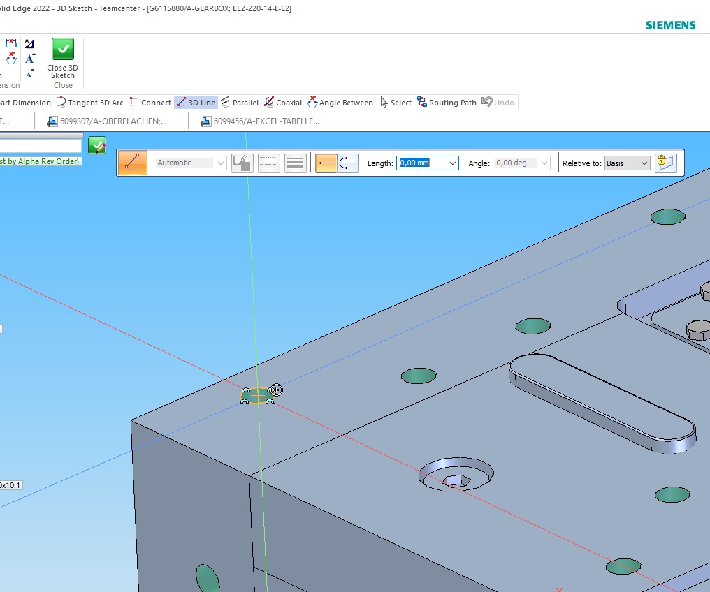

Hallo Leute,
auf einem unserer Rechner funktioniert das Rohrleitungszeichnen im Xpres Route nicht mehr.
Im angehängten Bild seht ihr, dass ich eine Linie zeichnen möchte und er fängt mir auch den Mittelpunkt des Gewindes.
Beim Rechner meines Kollegen allerdings fängt er beim Linienbefehl in der 3D-Skizze keinerlei Linien.
Hat er nur irgend eine Kleinigkeit verstellt? Ich finde da keine Optionen dazu.
Lg Stefan

Hallo Stefan,
da gibt es in der 3D Skizze im Home Register bei mir die Gruppe 3D Intelli Sketch. Schau mal ob es daran liegt.

Hallo Markus,
habs überprüft, auch ausgehakt und neu angehakt daran hats nicht gelegen.
Hab die Registry zurückgesetzt, das hat geholfen.
