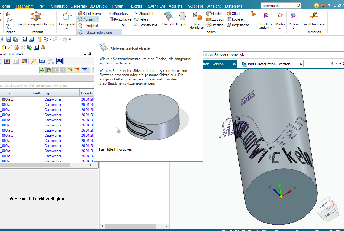

Der Befehl ist bei Flächen-Projiziert-Skizze aufwickeln. In der Suche aufwickeln eingeben oder Skizze und dann gucken, was es so an Möglichkeiten gibt, wie Skizze - aufwickeln.
Augrund deiner Formulierung vermute ich jedoch, das du möglicherweise etwas ganz anderes meinst.
Wie zbsp. die Möglichkeit, eine Skizze, die auf einer Ebene liegt, tangentiell an eine Zylinderfläche zu verschieben ? Das geht natürlich auch, mit bearbeiten - Ebene und dann verschieben auf tangentielle Punkt ?

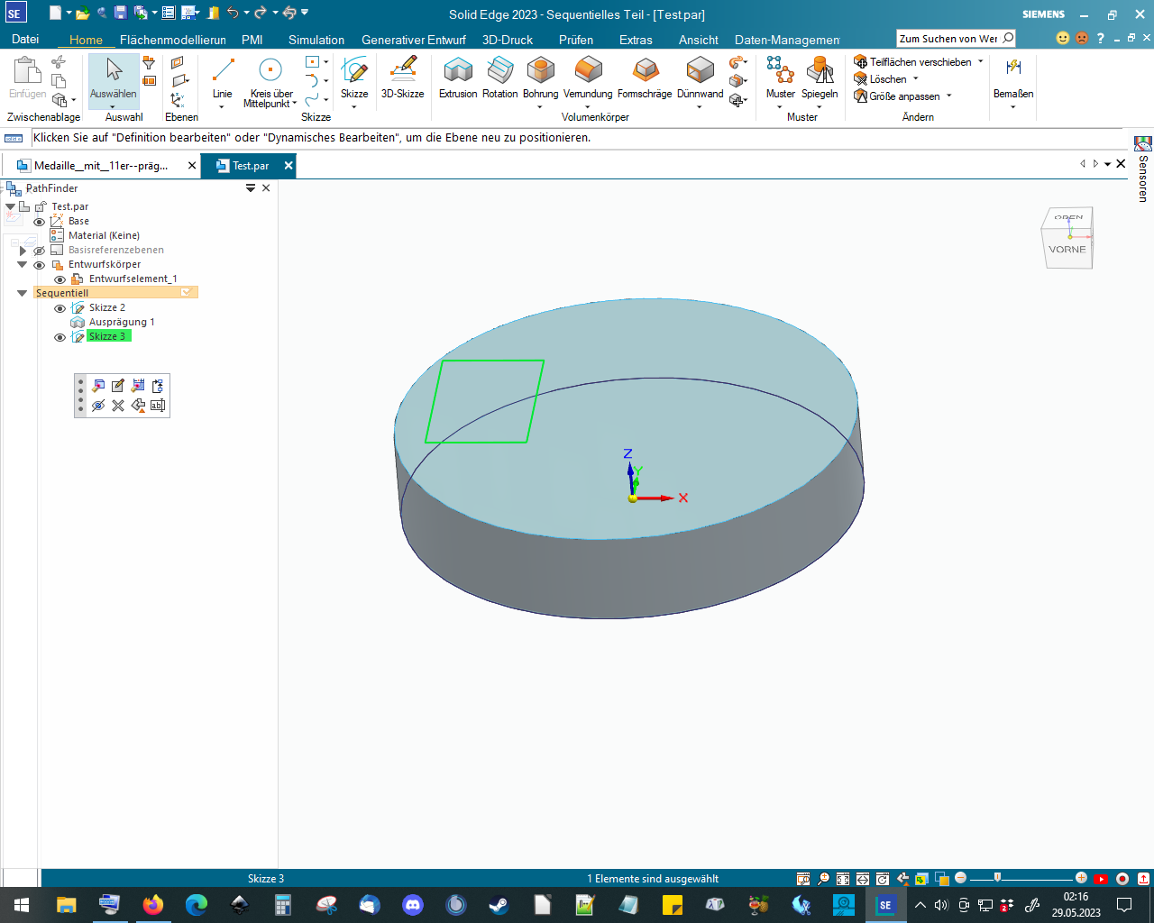

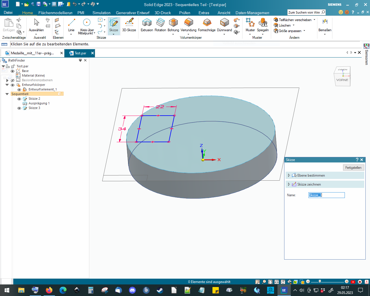

Ja, du vermutest richtig. Ich meine NICHT das Aufwickeln einer Projizierten Skizze !
Sonder: Ich möchte eine Skizze unabhängig auf einer Ebene verschieben bzw. Die Skizze verschieben OHNE die Ebene verschieben zu müssen. Ich würde es gerne mit einem Foto verdeutlichen:

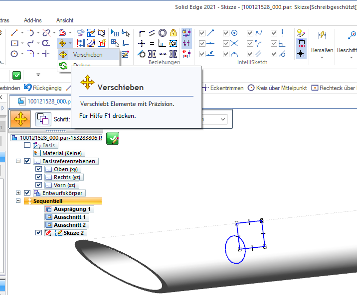

Skizzenelemente verschieben innerhalb einer Ebene geht mit der Funktion verschieben. Das ist das Kreuz mit den 4 Pfeilen nach außen. Du selektierst die Skizzenelemente und verschiebst sie, wenn sie nicht irgendwie mit Bedingungen versehen wurden, kann man sie beliebig von einer Position auf die nächste verschieben.
Du kannst die Selektion auch mit Ctr-X ausschneiden, mit Ctrl-V einfügen und dann verschieben.

Genau diese Funktion suche Ich. Aber kann ist diese Funktion nirgends finden. Ich habe aber gesehen das du mit einer älteren Version von Solid Edge arbeitest. Ich mit der Aktuellen. Bei mir sieht die Oberfläche anders aus als bei dir. Das Vier-Kreuz-Symbol existiert nicht mehr.

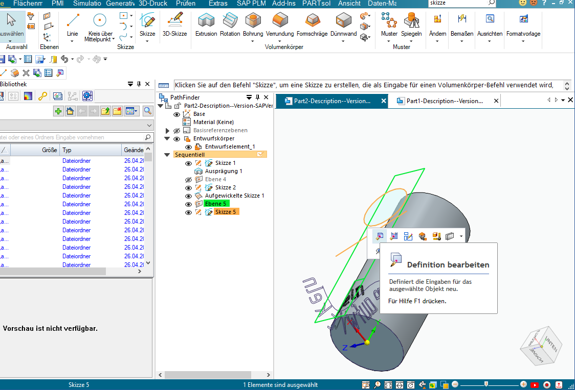

Noch ein Zusatz: Du mußt die Skizze in Bearbeitung nehmen, also rechtsklick, dann das erste Icon in dem neuen Menue ganz links, - Definition bearbeiten, und dann in dem vertikalen Menue, das nun  dein Modell überdeckt - Skizze zeichnen und JETZT, falls du einen ausreichend großen Monitor hast erscheint dann endlich auch das komische Todeskreuz der Verschiebung! Alles klar?

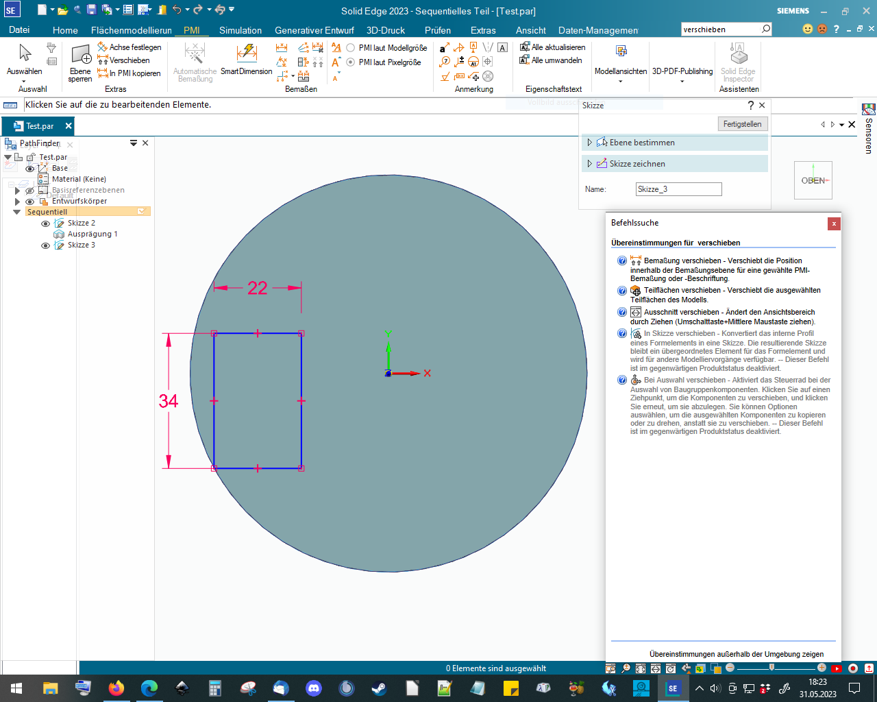

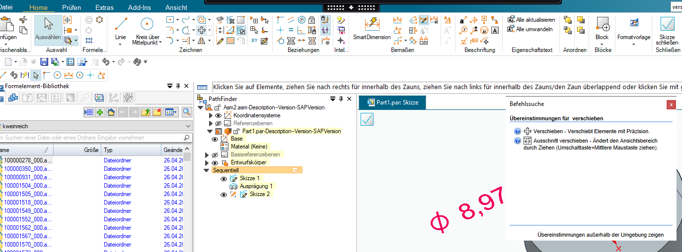

Ich habe jetzt deinen Rat befolgt und das kleine Menü aufgerufen und auf „Definition bearbeiten “ geklickt.
(Siehe Fotos). Dann in der Suche „Verschieben“ eingegeben und siehe da – ich sehe KEIN Verschieben-Pfeilkreuz.
Habe auch in der Oberen Menüleiste geschaut ob  dieser Befehl überdeckt oder durch verschieben von Befehlsabgrenzungen neue Klicksymbole zum Vorschein kommen.
So langsam komme ich zur Überzeugung das Siemens diese Funktion entfernt hat. Das wäre natürlich dämlich da dies eine elementare Bearbeitungsfunktion darstellt !

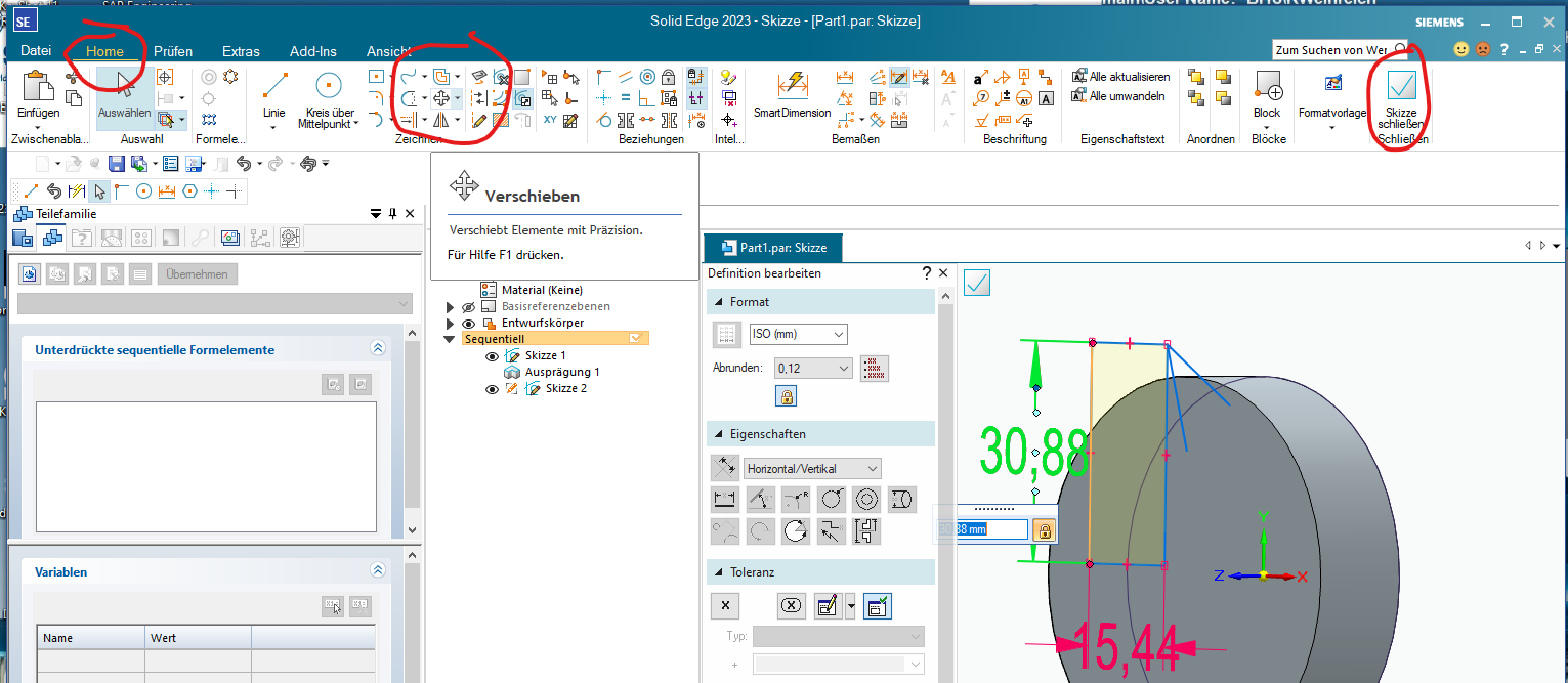

du bist so nahe dran. Erstelle mal eine Skizze und schau dann mal auf die Icons über spiegeln und unter Offset. Such auch mal nach drehen. Beim Eiersuchen zu Ostern würdest du mit einem Fuß gerade mitten im Nest stehen und unbemerkt die Eier zertreten, die du suchst!

Hallo Bungler,
nach Deinem Screenshot nach eindeutig zu sehen, bist Du nicht in der Profilskizze drinnen sondern direkt in der Hauptebene des Modells.
Gehe doch in die Profilskizze hinein (Profil bearbeiten/Skizze zeichnen) und schon wirst Du alles finden!

Nicht "Definition bearbeiten", sondern zusätzlich Skizze bearbeiten oder in der Kontextsymbollieste direkt "Skizze / Profil bearbeiten". Ist direkt neben "Definition bearbeiten".

Hurra !
Ich habe das Verschieben-Pfeilkreuz gefunden ! Uff !
