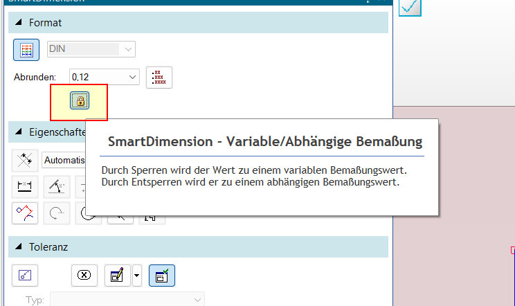

Beim Linienzug vom Becherbodenmittelpunkt gerade raus nach rechts gezogen wird nach LMB und dann RMB die Linie mit Bemaßung auch gezeichnet. Aber: Bei dir ist anschließend KEINE Bemaßung zu sehen. Beim mir schon. Sie ist Rot.
Dann das Henkelrechteck am rechten Ende der Linie zeichnen. Das Klappt auch. ABER: Bei SmartDimension klicke ich wie du ja zeigst den Bechermittelpunkt und die linke untere Ecke des Rechtecks an. Die runtergezogene Bemaßung sieht nun Blau aus und der Wert ist um 3mm kürzer.
Nun Habe ich zwei Bemaßungen in der Skizze: Die Obere ist Rot und die Untere ist Blau.
Versuche ich den Wert der blauen unteren Bemaßung auf 95mm zu ändern müßte sich ja auch die obere Rote Bemaßung folgerichtig auch ändern. Aber Pustekuchen. Das Rote Maß bleibt unverändert, das Rechteck bewegt sich nicht. Aber dafür Ist die vorher blaue Bemaßung jetzt 95 und grün unterstrichen. Sehr merkwürdig.

Wir müssen zuerst einmal klären, ob Du Synchron oder Sequentiell arbeitest.
Synchron sollte blaue Maße genau so ändern lassen wie rote.
Im Sequentiellen Modus sieht das anders aus. Da sind nur die roten Maße echte treibende Maße und ändern daher die Geometrie.
Ist die Bemaßungsfunktion gedrückt und siehst Du das Schloßsymbol in der Schnellzugriffsleiste, dann achte darauf, dass dieses auf treibend gestellt ist - "Variable Bemaßung" statt "Abhängiger Bemaßung"
Wenn Maße zuerst blau erscheinen

ändere doch mal die rote Bemaßung, dies scheint die steuernde Bemaßung zu sein. Wenn man eine gesteuerte Bemaßung ändert, passiert das, was du geschildert hast. Sie bekommt einen Strich drunter (heißt: nicht skaliert).

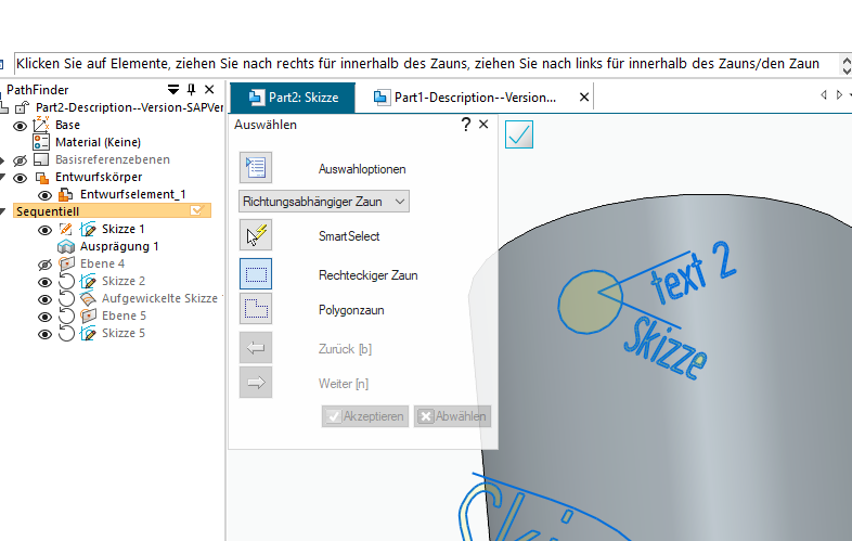

Nun habe ich das Lernvideo erst mal sein lassen. Ich habe jetzt mal einen einfachen Kreis gezeichnen und diesen extrudiert. Nun Habe ich es endlich geschaft einen Text auf die "koinzidente Ebene" zu setzen. Diesen Text wollte ich drehen. Direkt geht nicht, nur verschieben. Also die "koinzidente Ebene" ausgewählt und mit hilfe des Steuerrades um 90° gedrecht. ******e die Ebene dreht sich aber der Text dreht sich NICHT MIT.

Wenn du den Text in der Skizze mit einer Gerade verbindest, kannst du den Text über diese Gerade in der Skizze drehen, wie du lustig bist.
Der Text ohne eine Verbindung zu einer Kurve läßt sich nicht drehen.
Ich empfehle den sequentiellen Modus und empfehle auch die Tutorials einmal durchzuarbeiten, um ein besseres Gefühl für Solid Edge zu kommen. Die meisten Menschen kennen schon ein anderes CAD-System und versuchen dann mit biegen und brechen ihre gewohnten Vorgehensweise auf Solid Edge zu übertragen und sind dann enttäuscht, das die Software nicht so arbeitet, wie sie es gewohnt sind.
Und ich muß zugeben, das arbeiten mit Texten in Skizzen ist in Solid Edge etwas gewöhnungsbedürftig. Ich kenne da andere Software, die hier vielleicht etwas intuitiver zu bedienen ist.
Aber es funktioniert einwandfrei, wenn man es richtig macht.

Ja ich habe es nun hinbekommen den Text zu drehen. Das Finden des Text-Knopfes hatte mich vorher auch viele Stunden gekostet bis ich endlich dahinter kam das die Textfunktion im Sequentiellen-Modus nicht zur verfügung steht. Also in den Synchronous-Modus umgeschaltet und siehe da ich konnte einen Text erstellen. Diesen wollte ich alsdann als Prägung bzw. Ausschnitt auf den Grundkörper anwenden. Pustekuchen - Die Ausschnittfunktion ist weg ! In den Lehrvideos aber ist sie noch vorhanden. Also wieder Onkel Google gefragt und nach langem Suchen Erfahren das die Ausschnittfunktion in der Extrusionsfunktion integriert wurde. OH Man - Das ist doch total unlogisch ! Egal. Extrusionsfunktion aufgerufen, Text markiert und ... KEINE Ausschnittfunktion DA ! AAAh ! Das darf doch nicht war sein. Nach Stunden der Suche und des zufälligen rumprobierens endlich enddeckt: Die Ausschnittfunktion taucht in der Extrusionsfunktion erst auf wenn man in den Sequentiellen-Modus zurück schaltet. Alter Schwede wie Verwirrend.
