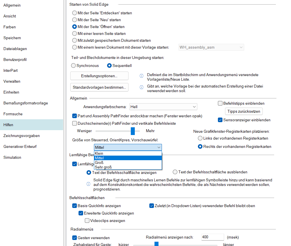

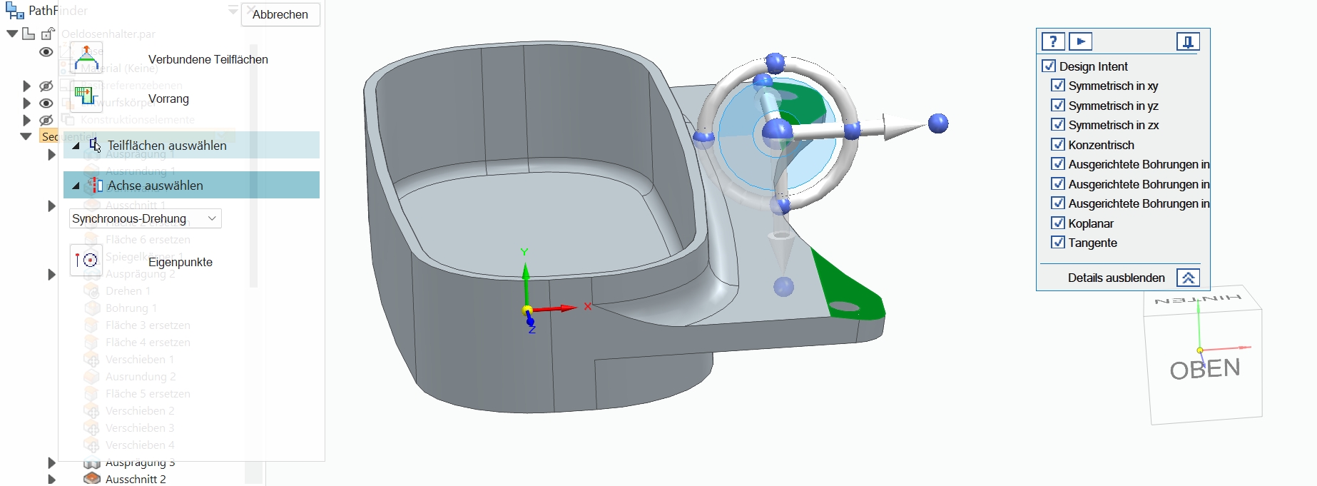

Hallo Forum, ich hab mit Job mittlerweile auf NX22 wechslen müssen und zeichne Zuhause nun mit Solid Edge 2023 (Cummunity Edition) auf einem kleinerem Laptop. Nun ist das Steuerrad (und auch der Vorschauwürfel) überproportional groß. Ich konnte keine Einstellung für die Größe finden, gibt es die nicht? Wenn doch, wo? Danke!

Hallo Athansiusaltran,
was hast Du denn in den Option für die Steuerradgröße eingestellt?

"Sehr groß" natürlich. Wenn man weiß wo es ist, ist's natürlich einfach.    Danke!
