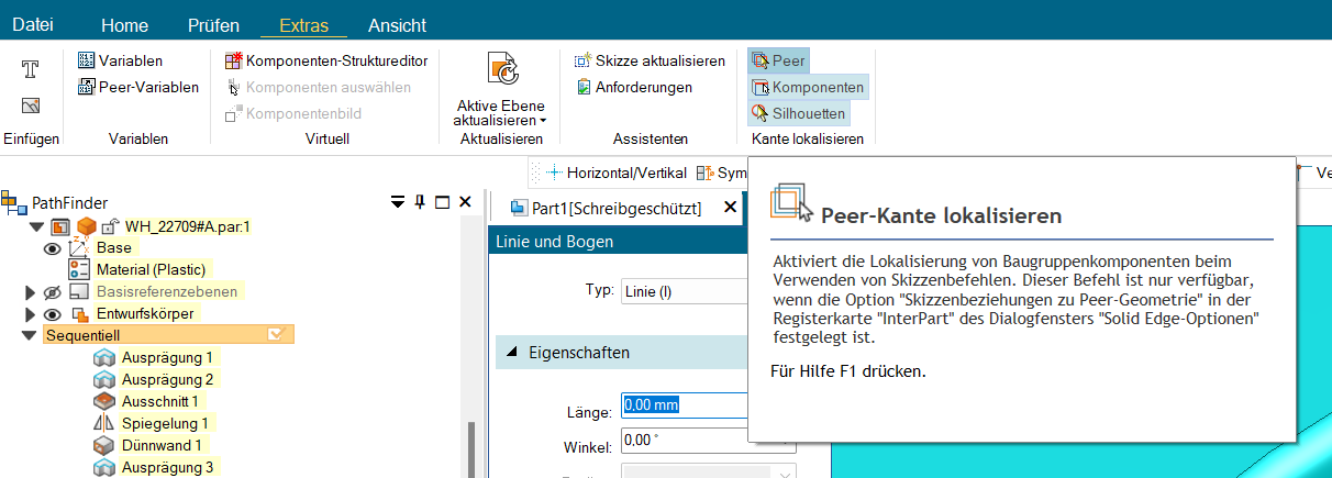

Wollte die Bohrungen der Frontplatten auf den Grundrahmen übertragen,
dabei ist die Assoziativität untergraut.
Woran liegt das ??

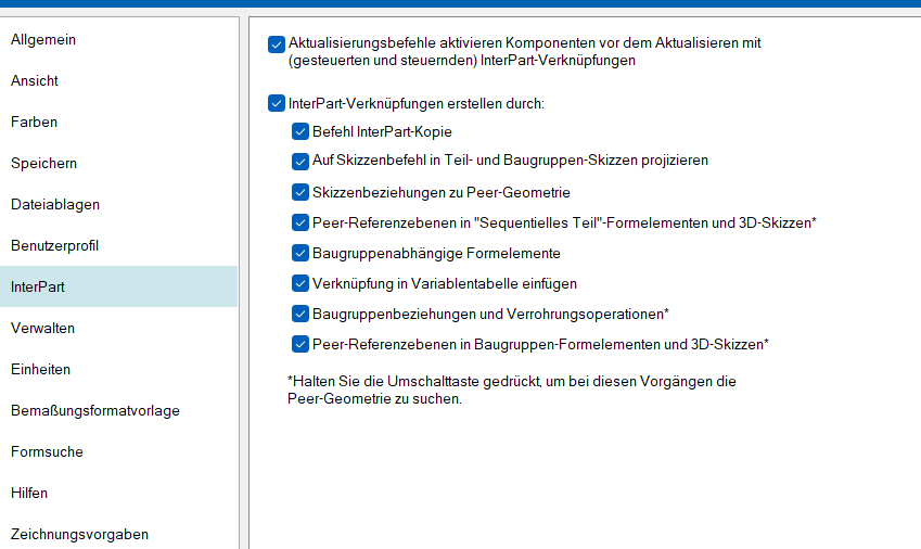

Hallo Solid-Man,
die "Peer Beziehungen" im Einzelteil - Profil  sind eingeschalten?
die "Interpart Verknüpfungen erlaubt (in der BG unter Optionen)?
Wolfgang Hackl

Jawohl, das hatte ich zuerst auch gedacht.
Wir haben öfters damit Probleme, bei einigen BG funktioniert es bei einigen nicht.

das ist bei uns auch manchmal ausgegraut.
Kann es sein, dass dein Teil schon eine Interpartverknüpfung mit einem anderen Teil hat?

Das müsste normalerweise egal sein,
es kann doch vorkommen das ich mehrere verschieden Teile an einer Schweißbaugruppe befestige.
...Genau das ist es, ich hatte schon mit einem anderen Teil Interpartbeziehungen.

Ich dachte auch, dass das inzwichen egal sein müsste. Man hat, so hieß es, die Architektur mal umgestellt, dass die Verknüpfungen im Zielteil gespeichert werden.
Aber irgendwie ist es trotzdem noch so, dass das Kontrollkästchen manchmal inaktiv ist.
Evtl sind die Änderungen nur für neue Funktionalitäten.

Ich glaube das es bei früheren Versionen egal war wieviel Interpartkopien man in der Schweißbaugrupe verwendet,
oder ??
