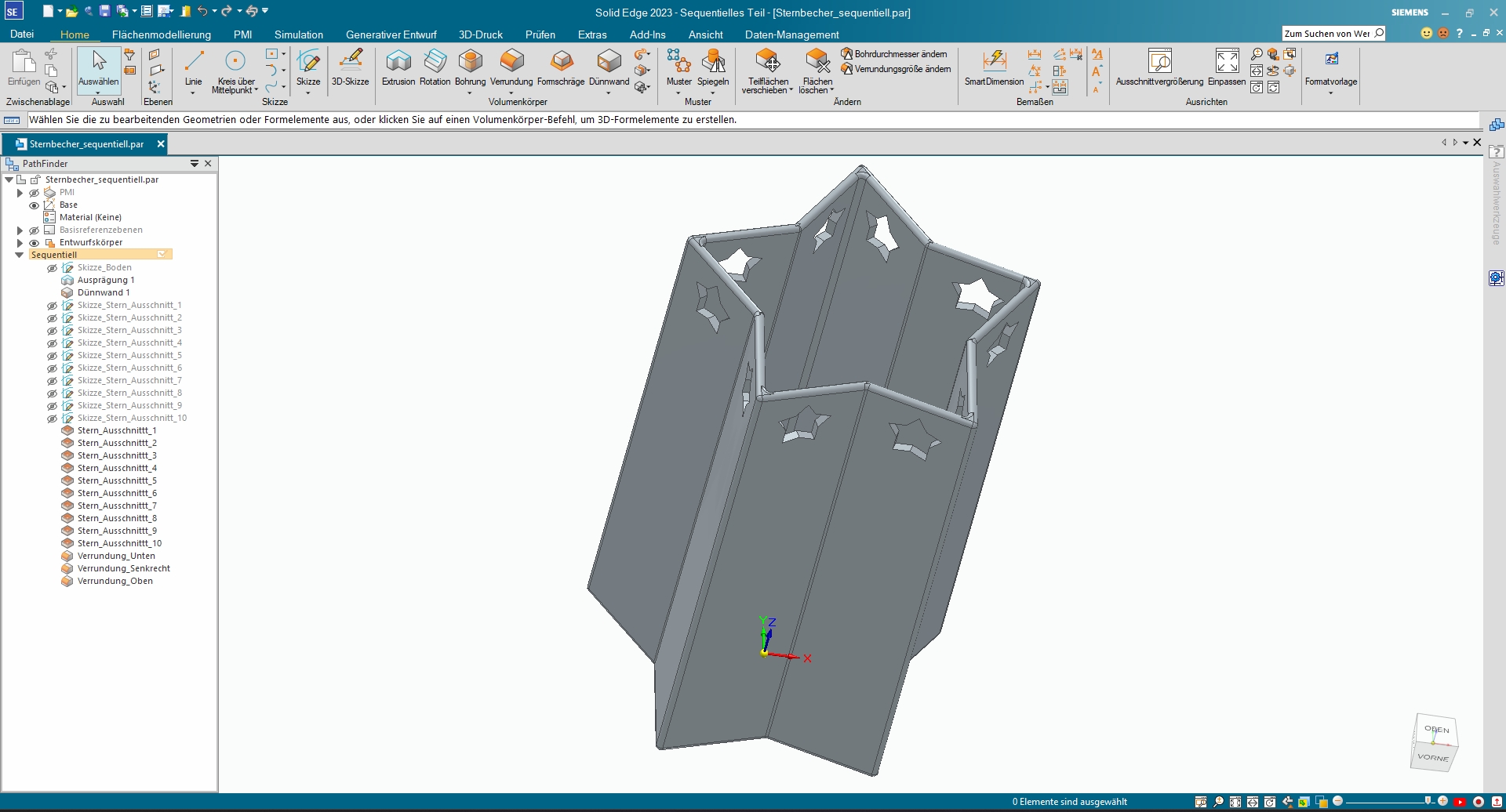

moin moin,
ich habe eine Kerzenlampe in Sternform konstruiert. Ich habe es im sequentiellen Modus gemacht und würde gern Eure Meinung wissen ob mein Weg evtl. zu umständlich ist und ob Solid vielleicht genau für so einen Fall eine "Sonderfunktion" bietet.
gruss matten

Der Stern Ausschnitt ist ja immer gleich.
Den Stern kann man einmal spiegeln und dann ein Kreismuster machen.
Die Verrundung oben sieht nicht sauber aus.
Arne

Ja der Stern ist immer gleich.
Die Lösung zu spieglen und ein Kreismuster zu machen werd ich mal googeln.
Ist nur für 3D Druck. Hab mir gedacht, dass der drucker das eh nicht darstellen kann.

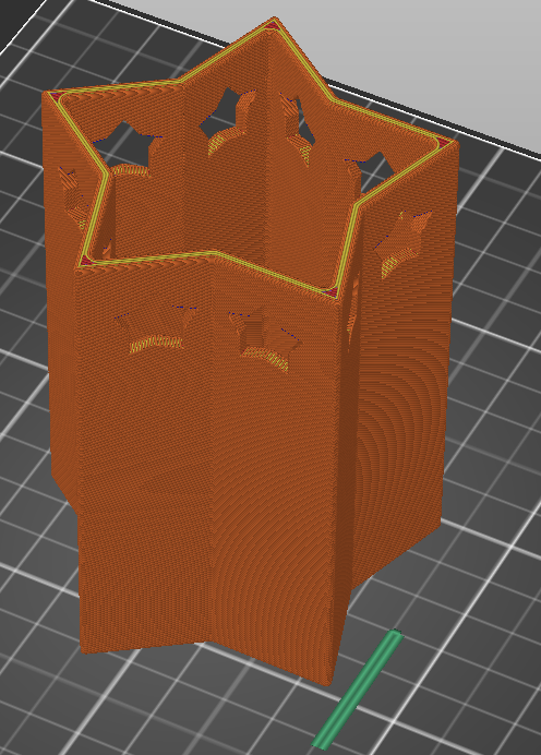

Meinte die unsauberen Verrundungen oben.
Wird für ne "kalte" Kerze..

So Unsauberkeiten in der Geometrie und kleine Details verschwinden im Slicer für gewöhnlich. Kannst du ja sofort sehen, deshalb hab ich das Bild im Anhang gepostet.
Im Zweifelsfalls gibts da auch eine Repairfunktion im Slicer. Hab ich aber keine Erfahrungen mit, da es bei mir meist nichts zu reparieren gibt.
Du hast idR. eine Schichthöhe von 0.2mm und einen Düsendurchmesser von 0.4 mm, dh alles was kleiner ist als das kann gar nicht dargestellt werden.
Das ist bei Resindruckern schon etwas anderes.
Ich benutze meist den PrusaSlicer oder auch den Original Slic3r.
