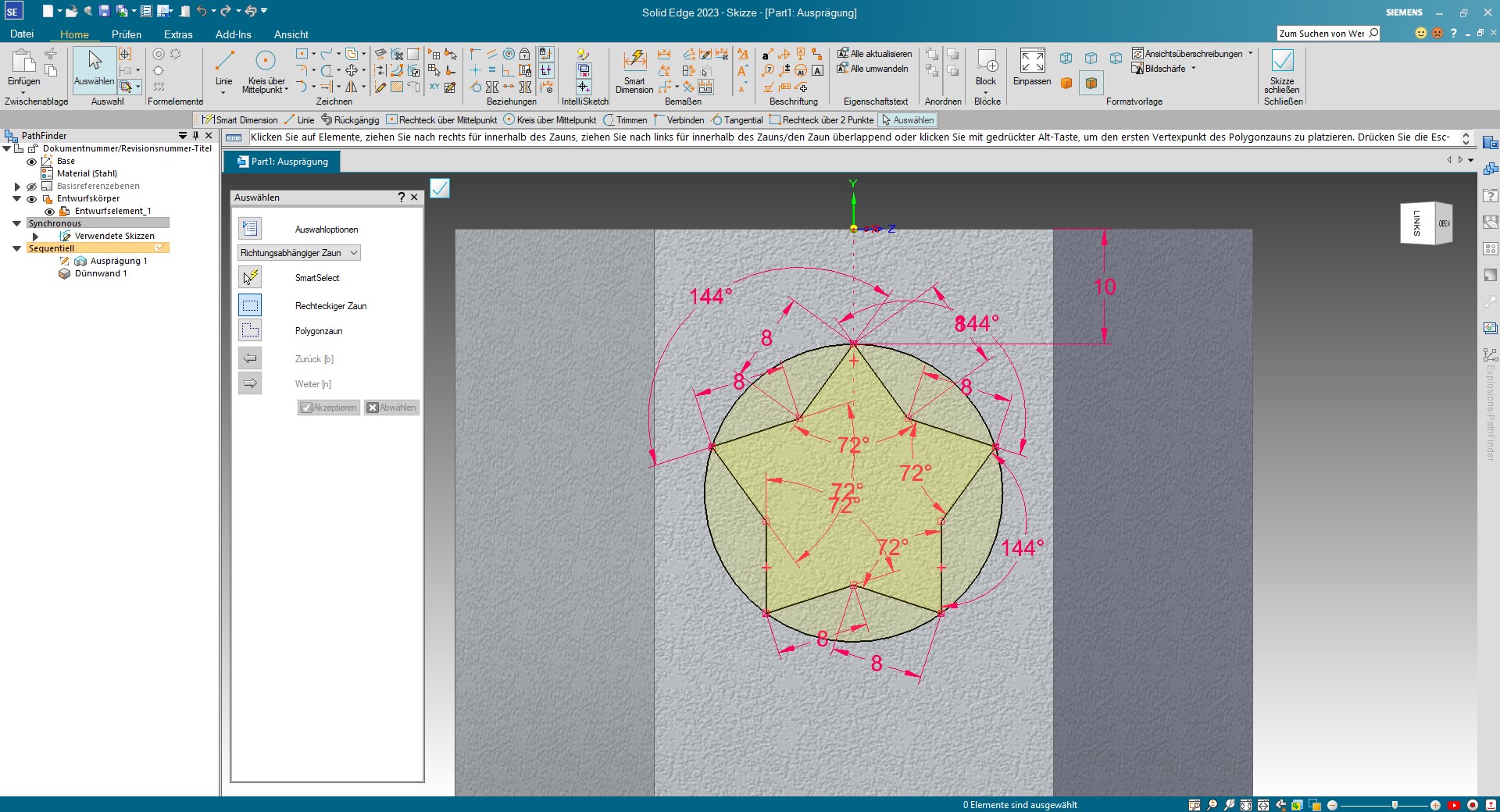

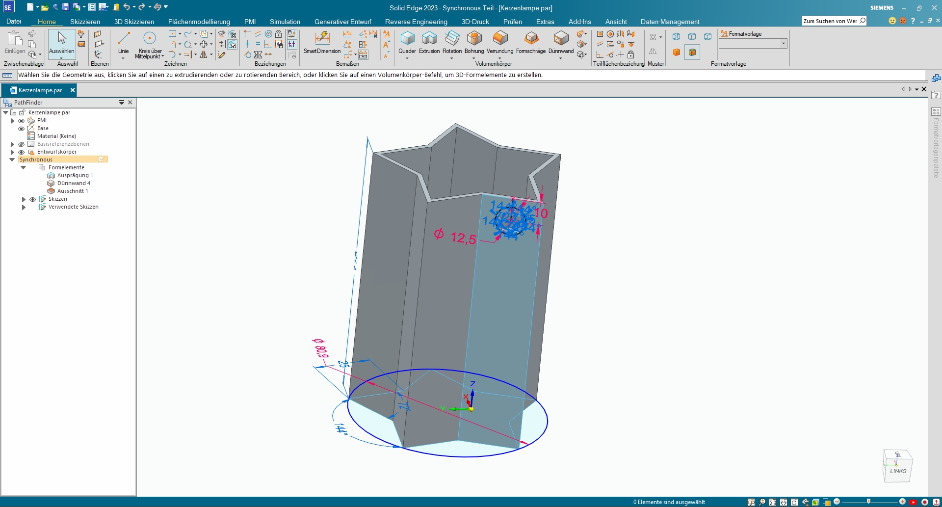

moin moin,
ich brauche mal wieder einen Tip.
Ich habe versucht eine Modellanfrage einer Userin aus einem anderen Forum zur Übung in solid Edge 2023 nachzukonstruieren. Nach vielen tipps alles skizzenbasiert zu gestalten stehe ich schon wieder vor einer Mauer des Unverständnisses. Mein Ziel ist das durchstechen der kleinen Sternenform wie schon zu sehen in allen Schenkeln des Sterns.
ich hab jetzt schon 5 skizzen und die Befürchtung ich habe schon komplett alles verwurstelt. Meine Idee die Skizze des kleinen Sterns einfach zu kopieren und auf eine Fläche zu einzufügen klappte natürlich nicht.
Hat jemand Zeit und Lust sich meinen Quatsch mal anzugucken um mir dann zu sagen wo und wie ich nochmal anfangen sollund warum ich soviele skizzen im Projekt habe? Ist das bei euch auch so ?
Irgendwie hab ich noch nen totalen Knoten im Kopf was skizzen und den Aufbau eines Bauteils angeht..
Vielen Dank

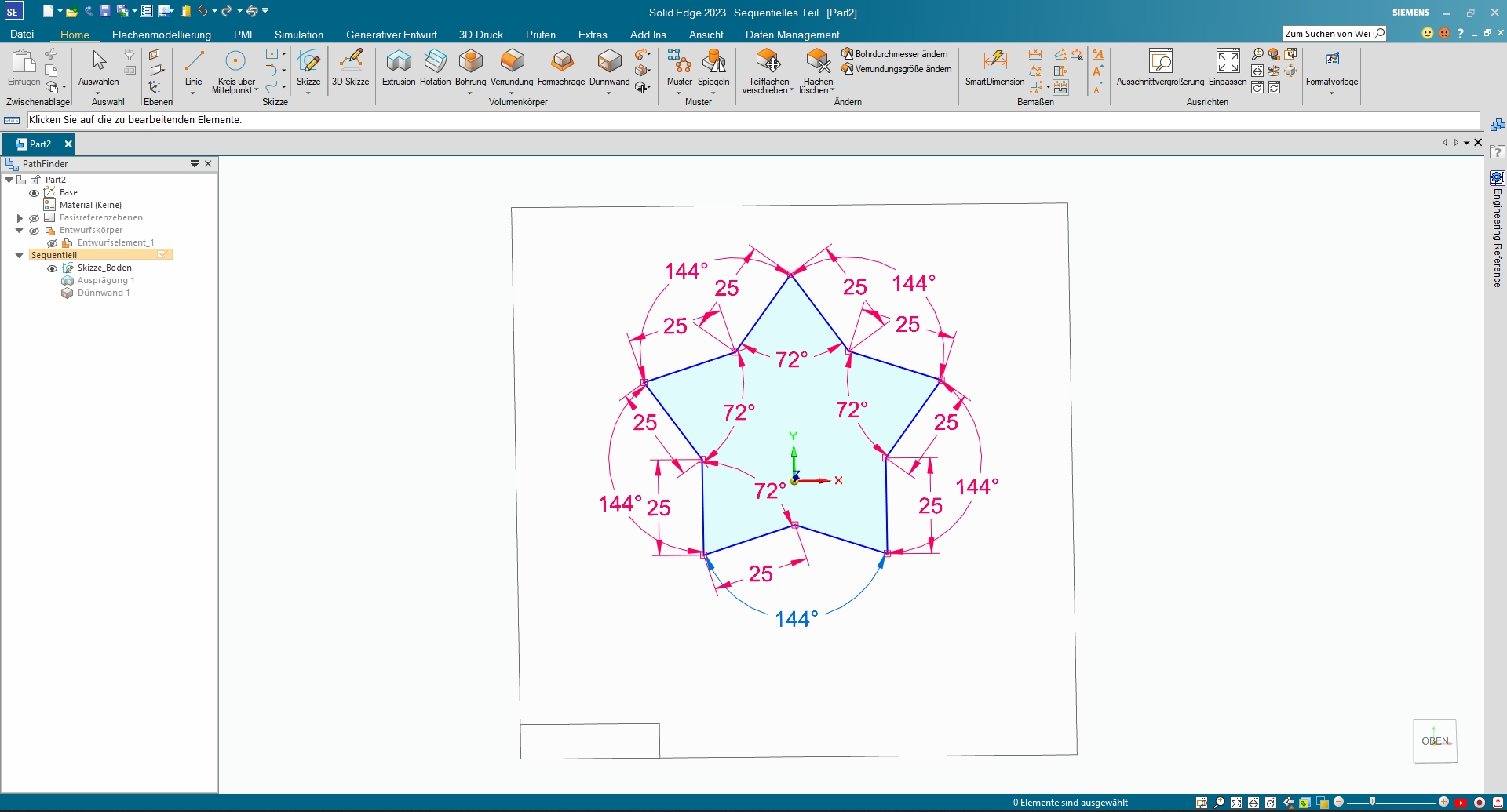

moin moin,
hier ein nächster Versuch im "sequentiellen" Modus..
Warum ist meine Skizze nicht schwarz wie in versch. Anleitungsvideos?
Warum fehlen in der Skizze Maße und wenn ich sie per "SmartDimension" ergänze, fliegt das Maß anstatt in der Skizze dann im 3D Modell rum?
Die Oberfläche in youtube Videos sieht anders aus als meine, Knöpfe wie "Skizze schließen" hab ich bei mir gar nicht.
Für einen Anfänger ist das Profi Tool SE2023 leider überhaupt nicht intuitiv und glaub ich komme damit überhaupt nicht klar.
Leider ist die Auswahl an CAD Software für Private Anwender sehr begrenzt wie ich finde, ausser man möchte gerne per Browser online arbeiten. Das ist aber nichts für mich.
Ich hoffe noch auf einen Tip um den "CAD-Knoten" in meinem Kopf zu lösen..
gruss matten

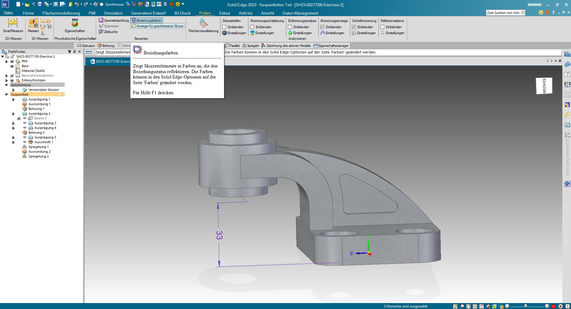

erstellt am: 29. Apr. 2023 15:13    Editieren oder löschen Sie diesen Beitrag!  <-- editieren / zitieren -->   Antwort mit Zitat in Fett Antwort mit kursivem Zitat    Unities abgeben: 1 Unity (wenig hilfreich, aber dennoch)2 Unities3 Unities4 Unities5 Unities6 Unities7 Unities8 Unities9 Unities10 Unities Nur für Hülle 10 Unities + Antwort hilfreich
Gehe auf Prüfen in Bewerten Beziehungsfarben anklicken. Siehe Foto
MfG Boss
Herbert

erstellt am: 29. Apr. 2023 16:50    Editieren oder löschen Sie diesen Beitrag!  <-- editieren / zitieren -->   Antwort mit Zitat in Fett Antwort mit kursivem Zitat    Unities abgeben: 1 Unity (wenig hilfreich, aber dennoch)2 Unities3 Unities4 Unities5 Unities6 Unities7 Unities8 Unities9 Unities10 Unities
vielen dank,
die Beziehungsfarben sind eingeschaltet, die Skizze ist mit Sicherheit nicht vollständig definiert. Ist mir sogar bei so einer Form wie dem Stern scheinbar nicht möglich, keine Vorstellung was fehlt.
Allein die Sternform zu Zeichnen war n absoluter Krampf für mich. Linie für Line, Winkelbestimmung nach Winkelbestimmung, alles einzeln weil sonst die Zeichnung in unmögliche Formen zerstört wurde. 100 mal "Rückgängig" drücken nervt auch irgendwann...
Ich verbrenne schon wieder fast 3 Std. ohne auch nur einen schritt weiterzukommen. Die "Sternform" auf einer Skizze auf die anderen 9 Flächen zu kopieren? Schon in meiner Vorstellung unmöglich auf die erforderlichen Schritte zu kommen.
Meine Probleme sind zu komplex um sie über ein Forum zu lösen, das technische Unverständnis zu groß, die Lernkurve eher ne Fläche und somit der Frustfaktor extrem hoch. Fürn CAD-Profis möglicherweise unvorstellbar..
Die Vorstellung Solid Edge 2023 genauso schnell zu lernen wie DesigSpark Mechanical war wohl ein bisschen hochgegriffen.

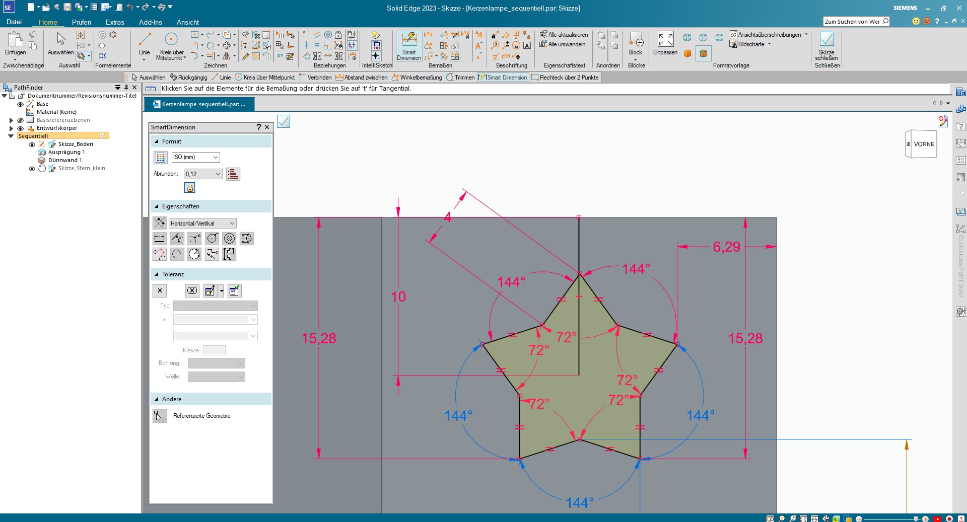

erstellt am: 29. Apr. 2023 17:34    Editieren oder löschen Sie diesen Beitrag!  <-- editieren / zitieren -->   Antwort mit Zitat in Fett Antwort mit kursivem Zitat    Unities abgeben: 1 Unity (wenig hilfreich, aber dennoch)2 Unities3 Unities4 Unities5 Unities6 Unities7 Unities8 Unities9 Unities10 Unities Nur für Hülle 10 Unities + Antwort hilfreich
Ich vermute das 1 Maß fehlt. Siehe Foto
Herbert

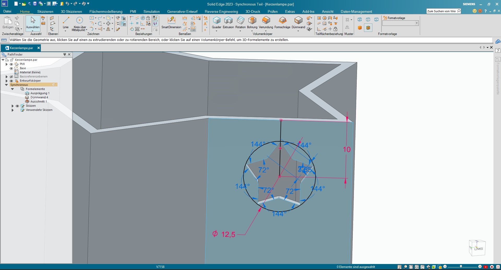

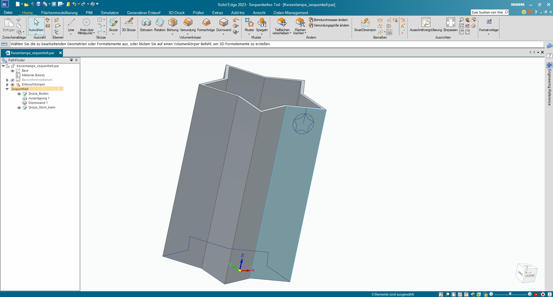

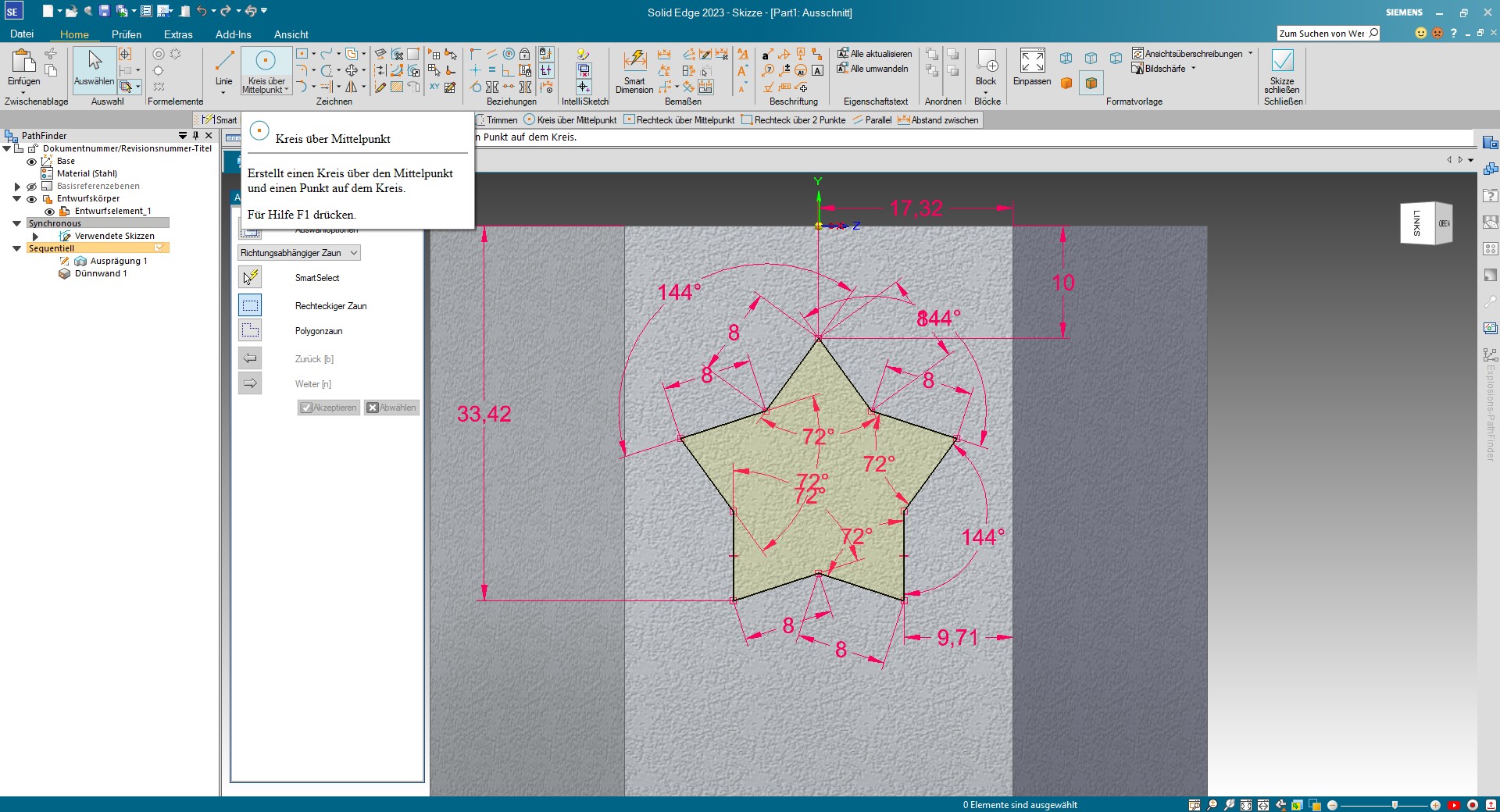

moin moin,
o.k. wenn Ihr Euch das wirklich antun wollt
Hier mein momentaner Stand mit 2 Skizzen.
die "SternForm" des Bauteils soll verkleinert aus den Einzelflächen des Sterns ausgestanzt werden.
Die vermassten Abstände an sich sind richtig (z.B. 10mm von oben Mitte Stern, öffnung 12,5).
Die Skizzen sind aber nicht korrekt und beinhalten auch "Hilfskreise" zur "Mittelpunktfindung".
Ich hab mich auch mit den "Beziehungen" total verballert und ich kann sie nicht mehr entfernen.
Z.B 5 x 72 Grad oder 5 x 144 Grad ist hier ja richtig, jedoch verhalten sich die Bemaßungen unterschiedlich, siehe Farben. Ich finde kein System...
Muss ich dann die ganze Skizze "Stern_klein" auf die anderen Flächen kopieren oder separiere ich die "Sternform" und kopiere sie??
Mein Nullpunkt sitzt auch noch sonstwo, wie kann ich diesen denn ändern?
Fragen über Fragen..
vielen Dank für die Hilfe
matten

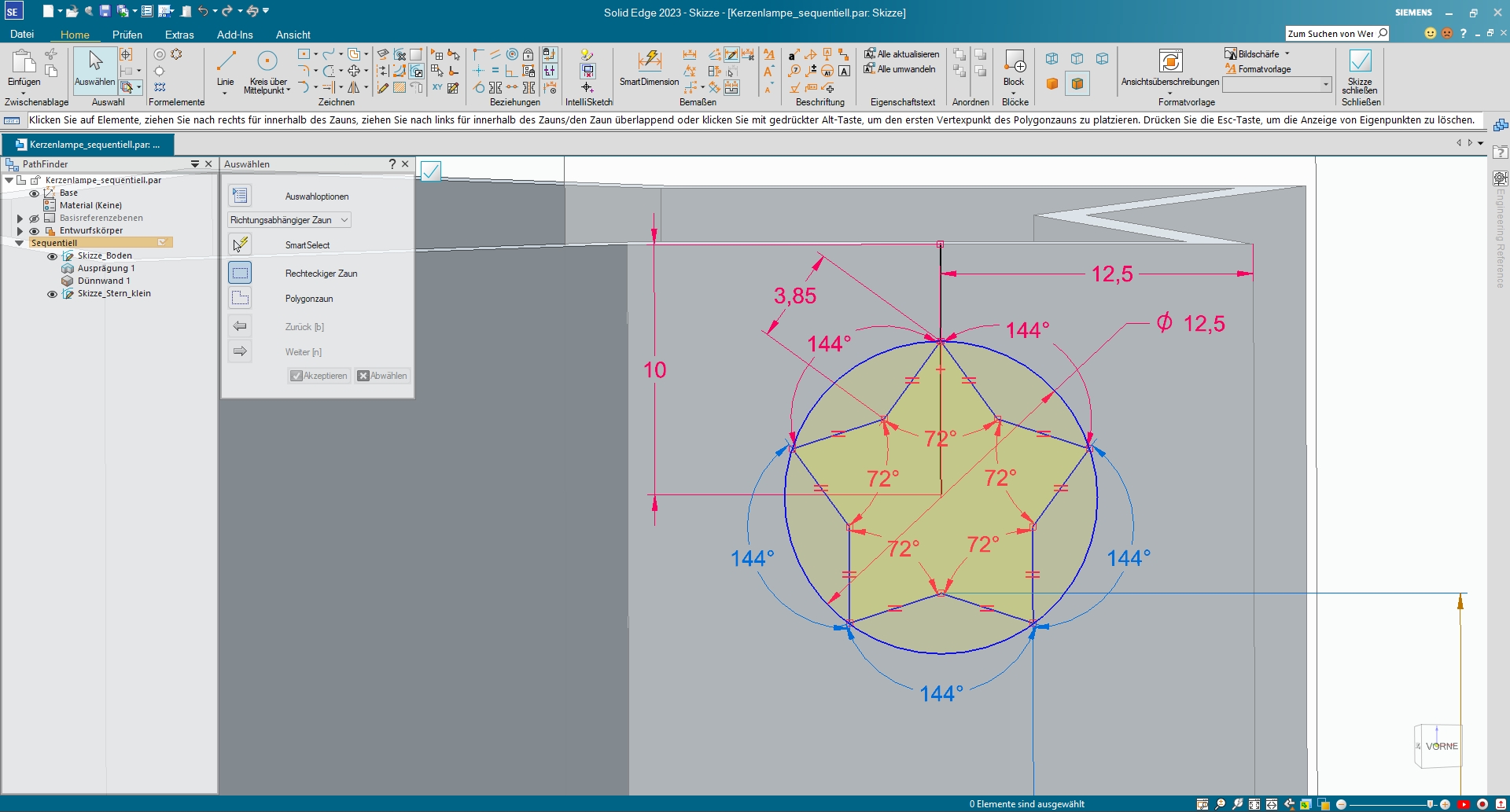

erstellt am: 29. Apr. 2023 18:24    Editieren oder löschen Sie diesen Beitrag!  <-- editieren / zitieren -->   Antwort mit Zitat in Fett Antwort mit kursivem Zitat    Unities abgeben: 1 Unity (wenig hilfreich, aber dennoch)2 Unities3 Unities4 Unities5 Unities6 Unities7 Unities8 Unities9 Unities10 Unities
Der keine Kreis oben sollte 12.5mm sein der hat sich auch schon wieder verändert.Ausgestochen wird aber nur die Sternform ohne Kreis..Oh man

erstellt am: 29. Apr. 2023 18:48    Editieren oder löschen Sie diesen Beitrag!  <-- editieren / zitieren -->   Antwort mit Zitat in Fett Antwort mit kursivem Zitat    Unities abgeben: 1 Unity (wenig hilfreich, aber dennoch)2 Unities3 Unities4 Unities5 Unities6 Unities7 Unities8 Unities9 Unities10 Unities
So sind die Maße jetzt alle richtig. DieSkizzen sind es glaub ich fachlich nicht.
Diese Skizze möchte ich jetzt auf alle Flächen kopieren um dann die Stern auszustechen. Dann wäre das Bauteil fertig.
Meint Ihr Solid Edge Fachbücher können mir als Einsteiger helfen? Echte Bücher lesen sich für ich etwas besser als online Tutorials oder Hilfeseiten.
gruss matten

erstellt am: 29. Apr. 2023 23:33    Editieren oder löschen Sie diesen Beitrag!  <-- editieren / zitieren -->   Antwort mit Zitat in Fett Antwort mit kursivem Zitat    Unities abgeben: 1 Unity (wenig hilfreich, aber dennoch)2 Unities3 Unities4 Unities5 Unities6 Unities7 Unities8 Unities9 Unities10 Unities Nur für Hülle 10 Unities + Antwort hilfreich
Es fehlten noch noch Maße siehe Foto
Herbert
