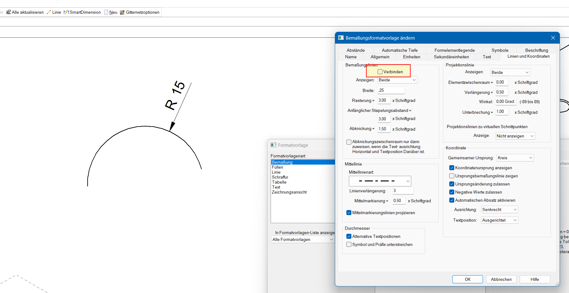

ich möchte gerne beim Erstellen einer Außenradiusbemaßung im Draft dauerhaft die Verbindugslinie zum Mittelpunnkt des Radius entfernen.

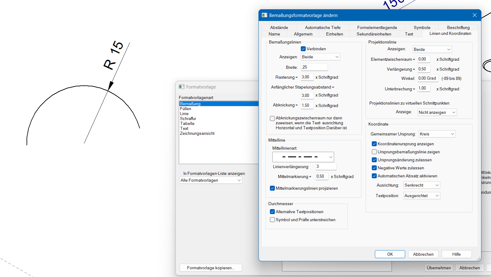

Ich weiss, dass man unter den Bemaßungseigenschaften im Reiter Linien und Koordinaten den Haken bei Bemaßungslinien verbinden weg nehmen kann. Anschließend ist die Maßlinie zum Mittelpunkt nämlich weg.
Kann man diese Einstellung speziell für die Bemaßung von Außenradien dauerhaft speichern?
Irgendwie werde ich das Gefühl nicht los, dass die Beantwortung meiner Frage schon wieder einfacher ist als ich denke.
Vielen Dank im Voraus
Gruß Willi

Hallo Willi,
in den Formatvorlagen Einstellungen unter Linien die "Verbindung" ausschalten.
Damit kontrollierst Du das Aussehen.

Hallo Wolfgang,
auf den ersten Blick dachte ich, das ist doch genau das was ich geschrieben habe aber der Unterschied lag denn doch im Detail.
Ich hatte einfach die Formatvorlagen nicht gefunden.
Somit war die Antwort der Frage nun doch wieder einfacher als gedacht.
Danke für die Hilfestellung, ich habe alles geändert bekommen.
