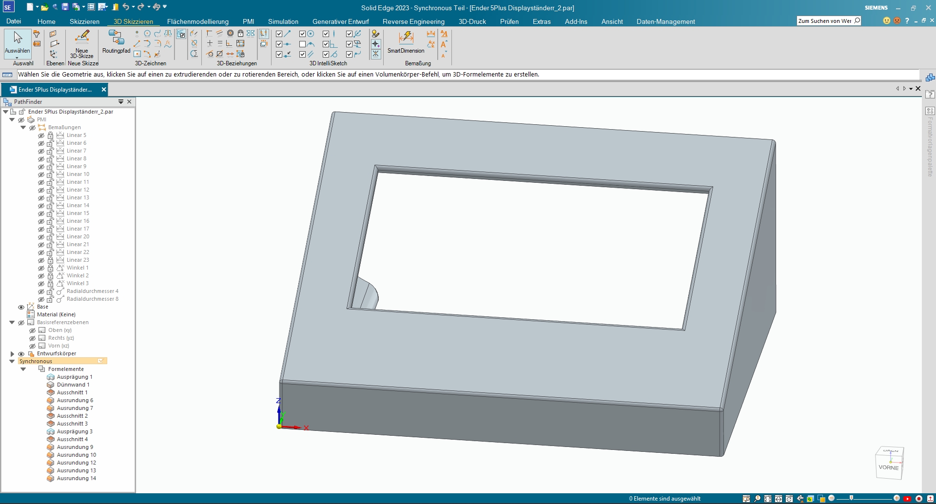

Moin moin,
kann mir jemand nen tip geben wie ich die Position der Base/ Koordinatennull an meiner Konstruktion ändere.
Bild 1 = vorhandene Ausrichtung.
Bild 2 = gewünschte Ausrichtung.
Das Bauteil also um 158,2 Grad rotieren und dann an den Nullpunkt anlegen.
Solid Edge Community Edition 2023
vielen Dank
matten
[Diese Nachricht wurde von Hülle am 26. Apr. 2023 editiert.]

Bei Synchronous hätt ich jetzt spontan gesagt einfach drehen. Da steck ich aber so nicht drinn.
Wie ich es schnell machen würde:
-Bauteil in Baugruppe so einbauen und ausrichten wie ich es gerne hätte.
-Neues Bauteil erstellen und dort die Baugruppe mit "Kopie eines Teils" einfügen.

Hallo Hülle,
gehe in der Hilfe auf die Suche nach "Steuerrad" und da siehst Du sofort wie das geht.
Körper auswählen, Steuerrad platzieren und manipulieren (Drehen und Verschieben)

Moin moin,
mir war die genaue Klickabfolge bzw. die Klickmöglichkeiten bei Positionsänderungen über das "Steuerrad" nicht bekannt.
Ich habe auch ein kleines Minuszeichen bei der Gradeinstellungsmöglichkeit per Tastatur übersehen. -158,2 ist halt was anderes als 158,2 !
