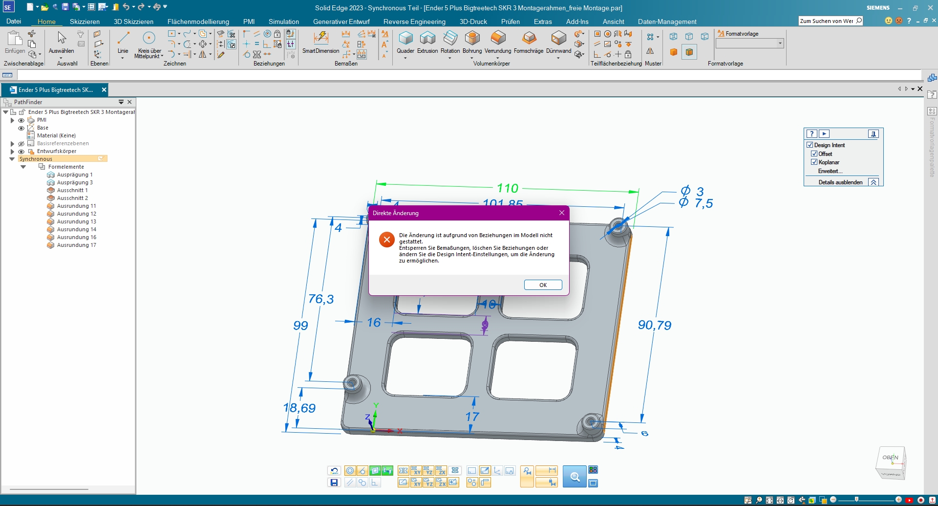

Moin moin,
ich habe eine Frage an die CAD Kenner und/ oder Solid Edge Spezis. Ich habe mir in Solid Edge eine Adapter- bzw. Montageplatte entworfen.
Mein Problem ist nun, dass ich diese Konstruktion in Solid Edge nicht mehr in seiner Grösse ändern kann. Ich hake wahrscheinlich an den hinzugefügten
Verrundungen oder allgemein an den "Design Intent" "Einstellungen/ Bedingungen".
Momentan würde ich das so lösen das ich es bei Maßänderungen einfach neuzeichnen würde, ich bin mir aber sicher das es in Solid auch anders geht.
Kann mich jemand in die richtige Richtung stubsen was ich zu tun habe wenn ich diese Platte, bei Beibehaltung des "Lochbildes der Bohrungen",
z. B nach rechts auf z. B. 130mm verbreitern will ?
Wenn ich die beiden letzten Verrundungen, also die zwischen den "Befestigungsbolzen" und der Grundplatte selbst ,sowie die der umlaufenden,
oberen Kante der Grundplatte entferne, ist eine Größenänderung "unterhalb" der Bohrungen ( für mich ) möglich.
Kann ich die Verrundungen "16" und "17" nicht irgendwie vorübergehend "deaktivieren" anstatt sie zu löschen und dann nach Änderung wieder neu zu Verrunden?
Nicht das der Vorgang bei dieser konstruktion gross Zeitaufwändig ist, unnötig ist er bestimmt und wissen wie es geht will ich trotzdem.
Ich seh nur leider den Knopf vor lauter Knöpfen nicht und so Begriffe wie tangential oder konzentrisch oder ähnliches muss mann sich auch erstmal in die Rübe stampfen.
Insgesamt CADde ich jetzt so ca. 8 Wochen, davon 4 mit SE Comunity Edition, alles ist neu.
Vielen Dank schonmal.

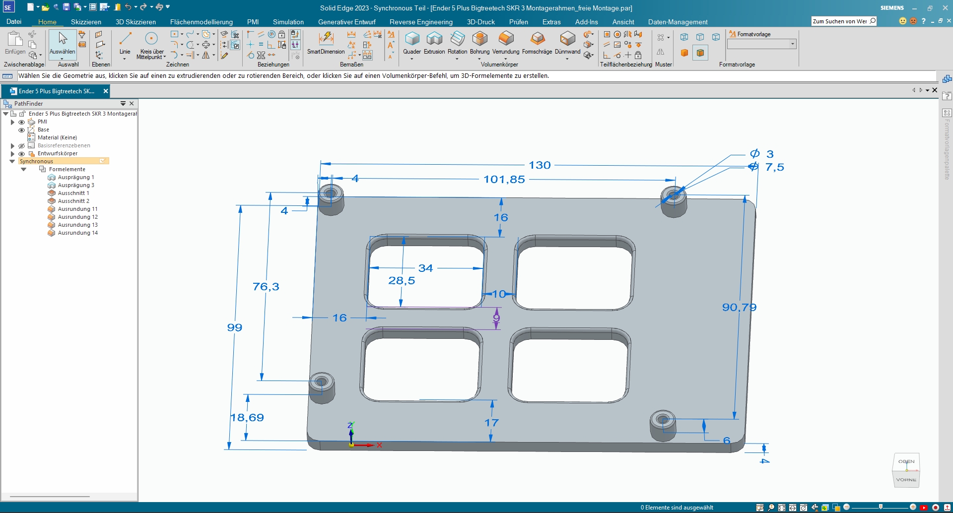

Hallo Hülle,
das ist ein klassischer Fall von "wie ändere ich Synchron?"
Eventuell auch einmal die Hilfen und Tutorials dazu ansehen.
Also, einfach den zu ändernden Bereich auswählen und dann entweder über das Steuerrad die Änderung durchführen, oder auch das Maß anwählen und richtig (in Deinem Fall nur auf einer Seite) die Maßzahl ändern.
Siehe Video dazu.

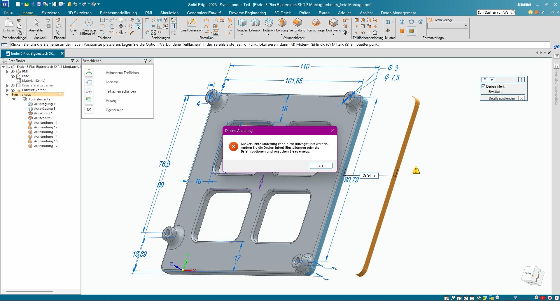

Mit "einfach den zu ändernden Bereich auswählen und dann entweder über das Steuerrad die Änderung durchführen, oder auch das Maß anwählen und die Maßzahl ändern" ist bei der hochgeladenen Konstruktion, ohne weitere eingaben eben nix zu machen. Solid verweigert die Änderung (für mich) mit einer Fehlermeldung.
Ich hatte ja oben geschrieben das die Bohrlöcher an ihrem Platz bleiben sollen, Video also überflüssig.
OHNE viel lesen und Videos wäre ich nach der kurzen Zeit überhaupt nicht zum Konstruieren in der Lage, vielen Dank also für den konstruktiven Tip mir doch mal Tutorials anzusehen.
Ich habe aber nach Betrachtung aller Faktoren die für mich beste Lösung gefunden und der Beitrag kann somit geschlossen werden.

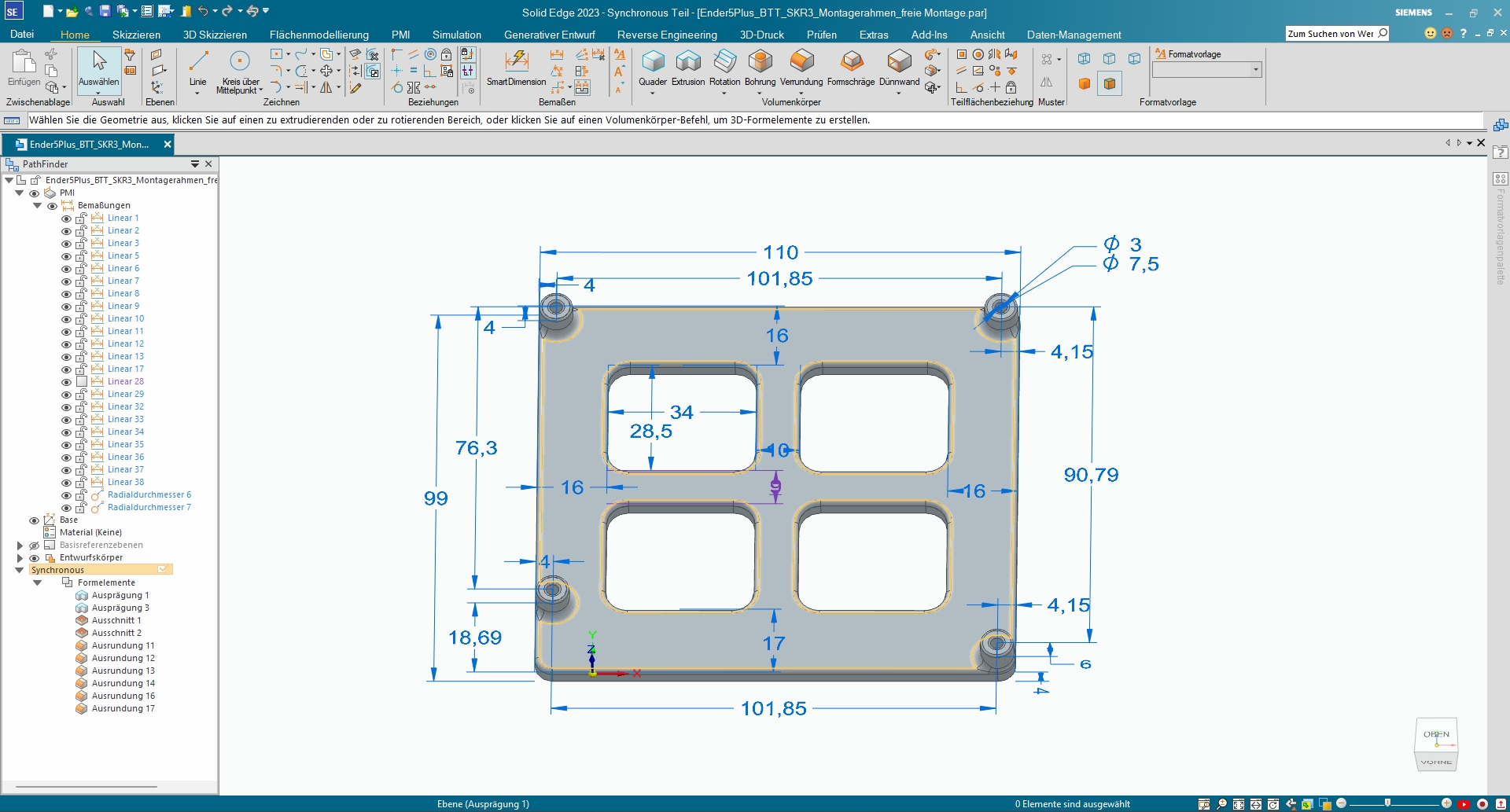

erstellt am: 20. Apr. 2023 23:02    Editieren oder löschen Sie diesen Beitrag!  <-- editieren / zitieren -->   Antwort mit Zitat in Fett Antwort mit kursivem Zitat    Unities abgeben: 1 Unity (wenig hilfreich, aber dennoch)2 Unities3 Unities4 Unities5 Unities6 Unities7 Unities8 Unities9 Unities10 Unities
So war es gedacht, allerdings ohne den Umweg die Ausrundung "16" und "17" zu löschen.

erstellt am: 21. Apr. 2023 08:54    Editieren oder löschen Sie diesen Beitrag!  <-- editieren / zitieren -->   Antwort mit Zitat in Fett Antwort mit kursivem Zitat    Unities abgeben: 1 Unity (wenig hilfreich, aber dennoch)2 Unities3 Unities4 Unities5 Unities6 Unities7 Unities8 Unities9 Unities10 Unities Nur für Hülle 10 Unities + Antwort hilfreich
Original erstellt von Hülle:
Hallo Hülle,
wenn man klarer versteht, was gefragt ist, kann man auch klarerer Antworten geben.
Und klar, die Verrundungen sind hier sicherlich eine Herausforderung.
Hier kann ich Dir nur den Tip geben, diese beiden Verrundungen als Sequentielle Formelemente anzulegen.
Dadurch erhältst Du Dir einen stabileren Sync Körper, den Du bequem ändern kannst aber die aufwendigeren Verrundungen werden dann im Anschluß immer dazu erstellt.

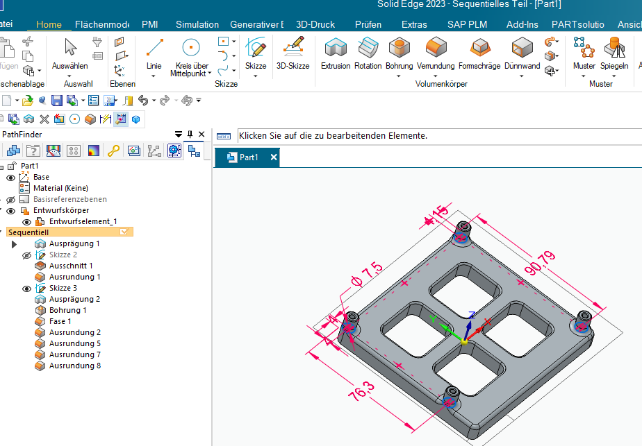

Hallo Hülle,
ich habe bei einer weiteren, etwas genaueren Analyse Deines Teils festgestellt - und kann jetzt nicht sagen, ob gewollt oder passiert - dass Du teilweise ungenaue Platzierungen der Geometrie hast.
Die beiden Bohrungen/Zapfen rechts sind nicht gleich weit vom Rand weg, das Teil liegt IMHO in keiner wirklich definierten Lage zum Koordinatenzentrum (sind nicht zumindest die inneren vier Rechtecke mittig?) und noch ein paar Kleinigkeiten mehr.
Hier würde ich schon beginnen.
Geometrie, die Du zentrisch/mittig haben möchtest, solltest Du auch so anlegen.
SE erkennt dann Symmetrien von alleine (zumindest im Synchronen).
Und das erspart einige Bemaßungen.
Grundkörper sollten also gleich einmal in die entsprechende Lage gebracht werden.
Und die Verrundung, die Du hier aufbringst. Ich kenn das Teil nicht aber ich würde vermutlich nicht so verrunden.
Ich habe mir im Laufe der Jahre auch angewöhnt, Verrundungen (nicht nur so spät wie möglich (hast Du ja ohnehin gemacht) anzubringen, sondern auch immer von groß nach klein zu verrunden.
D.h. mit den großen Radien beginnen und dann immer kleiner werden.
Das würde in Deinem Fall auch ein anderes Ergebnis bringen, aber unabhängig davon keine Änderung in der synchronen Änderung.
Die Filletflächen sind synchron in dieser Form nicht gut angreifbar.
Daher mein Tipp - diese jetzt löschen, wechseln auf traditionell/sequentiell und dann dort anbringen.
So hast Du einen schnellen und stabilen Sync-Körper, der sich auch leicht ändern lässt aber trotzdem die Art der Verrundung, die Du anstrebst.

Alle Maße sind genauso wie sie sollen siehe Bild, bis auf den Zapfen links unten, der war statt 4mm nur 3,98mm vom Rand weg. Unfall.
"das Teil liegt IMHO in keiner wirklich definierten Lage zum Koordinatenzentrum"
Wenn Du wüsstest wieviel meiner CAD Klickzeit sich damit beschäftigten die Konstruktion ans Koordinatenkreuz nu fixieren... Weiß nicht wie das geht.
Beim starten sehe ich eigentlich zu das ich im Koordinaten Null beginne, aber nachtröglich ändern/ korrigieren?? No Chance, zuviele Knöpfe.
"sind nicht zumindest die inneren vier Rechtecke mittig?"
Hab noch n Maß ergänzt. Sind da wo sie hingehören.
"Grundkörper sollten also gleich einmal in die entsprechende Lage gebracht werden."
Wünsche ich mir auch.
"Und die Verrundung, die Du hier aufbringst. Ich kenn das Teil nicht aber ich würde vermutlich nicht so verrunden."
Musst du ja auch nicht. An das Teil bestehen absolut KEINE Anforderungen ausser das Befestigungsmuster. Ich wollte das teil smooth, etwas verstärken und auch ohne scharfe Ecken und Kanten.

Wie bei allem macht Übung den Meister.
Ohne jetzt jedes Detail der Diskussion verfolgt zu haben, erklärt wurde ja im Grunde genommen schon alles, ist das Teil nicht wirklich schwer zu erstellen.
Auch ich empfehle immer den sequentiellen Weg Modelle zu erstellen, Finger weg vom Synchronous, außer du weißt genau, was du tust, was du als Anfänger definitiv noch nicht weißt.
Mache im sequenziellen Bereich Skizzen und möglichst einfache, nachvollziehbare Schritte. Packe nicht alles in eine Skizze.
Erstelle einen Basiskörper mit Maßen, dann die Ausschnitte. Nutze hier Symmetrien, man kann mustern oder spiegeln. Erstelle dann die Zylinder außen mit Maßen, nutze die Bohrungsbefehle (zbsp. kann man hier dann einfacher die Werte ändern für Gewinde oder eingeschweißte Gewindeeinsätze).
Wenn du das parametrisch haben willst, ändere dann einfach mal die Maße um zu schauen, wie stabil deine Beziehungen sind.
Da hier die äußeren Zylinder nah beim Rand sind, funktionieren die Verrundungen zum Schluß nicht immer so einfach. Es gibt Verrundungsparameter, zbsp. scharfe Kanten stutzen usw. mit denen kommt man recht weit. Insbesondere wenn man weiß, das wird ein 3d Druck kann man anders verrunden.
Um da besser reinzukommen gibts sehr viele Schulungsbeispiele, Tutorials usw. Jedenfalls ist Solid Edge IMHO besser als so halbherzige Onlinelösungen und einfacher zu bedienen als viele andere CAD-Systeme.
Ich hab das Teile auch mal modelliert, weil mir danach war und es immer wieder Spaß macht, hab dafür ca. 15 min gebraucht, aber ich hab jetzt nicht alle Maße auf Anhieb nachgeschaut. Aber das ist genau das schöne an Solid Edge, man kann im sequentiellen jedes Maß auch im Nachhinein anpassen.
