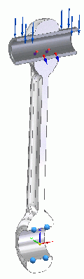

ich hab ein Problem bei der Simulation mit SolidEdge.
Ich möchte einen Bolzen in einer Baugruppe statisch auf Biegung im Mittelpunkt untersuchen und die FEM Ergebnisse mit meiner Berechnung vergleichen. In "echt" liegt sowohl zwischen Kolben-Bolzen als auch zwischen pleuel-Bolzen eine Spielpassung vor.
Ich habe den Bolzen zunächst in Halbschalen geteilt und diese in der Baugruppe mit den entsprechenden Halbschalen des Kolbens mittels "Klebeverbindung" verbunden. Die Halbschale des Pleuels habe ich mit der entsprechenden Halbschale des Bolzens mittels "Linearkontakt" verbunden.
Die Biegespannung die mir die Simulation liefert, stimmt sehr gut mit dem rechnerischen Ergebnis der entsprechenden Formel überein.
Das macht für mich auch Sinn, da die Formel anzuwenden ist, wenn das Pleuel eine Spielpassung und der Kolben eine "Feste Einspannung" darstellt. Durch die Klebeverbindungen im Bolzen bekomme ich ja so etwas wie eine "Feste Einspannung". Richtig?
Mein Problem ist nun das ich gerne auch in den Kolben-Auflageflächen eine Spielpassung (und keine Klebeverbindung) simulieren würde, um anschließend eine Biegespannung heraus zu bekommen, welche annähernd mit dem Ergebnis der hierfür vorgesehenen Formel übereinstimmt:
Dieser zweite Fall würde der Realität entsprechen, sobald ich allerdings anstatt der Klebeverbindung einen Linearkontakt auswähle, bekomme ich die Fehlermeldung, dass das Modell nicht vollständig definiert ist.

Ich konnte etwas herausbekommen.
Hast Du schon mal mit verschiedenen Einstellungen getestet? Feinere Vernetzung, Vernetzungoptionen anpassen (Zuwachsrate, Vorbereitung für Vernetzung, minimale Anzahl Elemente...)
-Der Radialzuwachs bei der zylindrischen Randbedingung kann weg. Nur achsiale Verscheibung wird benötigt.
-Ein vereinfachter Kolben ohne Nuten usw. wäre sinnvoll. Überhaupt kann man darüber nachdenke, ob man in die Simulation nicht weiter auf das zu analysierende Teil eingrenzt.
-Eigentlich kann man das ganze Pleul fixieren. Evtl die FLäche für den Kolbenbolzen nicht.
Wenigstens die untere Pleulbohrung würde ich fixieren. Das kann ich da im Moment nicht erkennen.

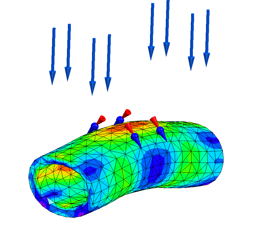

Also habe es jetzt einmal mit den von dir angesprochenen Vereinfachungen simuliert und tada ich komme auf sehr passende Ergebnisse für die "reine Biegespannung".
Ist es so, wie ich das Modell vereinfacht habe, die Krafteinleitung  und die Verbindung gewählt habe auch nachvollziehbar das eine annähernd korrekte Biegespannung und das entsprechende Bild für die Spannungsverteilung heraus kommt oder Zufall? Traue dem ganzen noch nicht so ganz nachdem ich schon so viele Versuche brauchte
Würd mich über eine kurze Rückmeldung freuen, ob die Simulationseinstellungen für euch so sinnvoll und nachvollziehbar sind. Als einzige Verbindung zwischen Pleuel und Bolzen habe ich "Linearkontakt, berechnet keine Durchdringung" gewählt.
Habe auch nochmal ein Bild mit 10 facher Verformung angehängt, da sieht man die zusätzliche Spannung durch Ovalisierung sehr gut. Finde das sieht ganz schlüssig aus, oder?

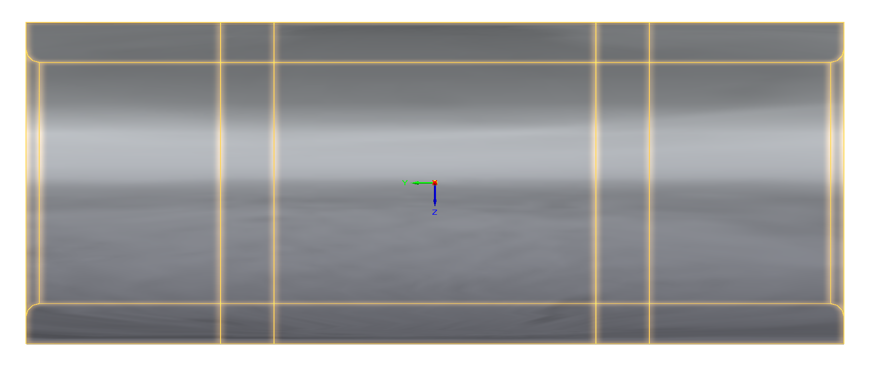

Das sieht sinnvoll aus so.
Die Werte kann ich ja so nicht beurteilen.
Und wie die Fläche geteilt ist, sehe ich da auch nicht. Aber nach den Kräften sieht es doch gut aus.

Flächen habe ich wie in der Realität eingeteilt.

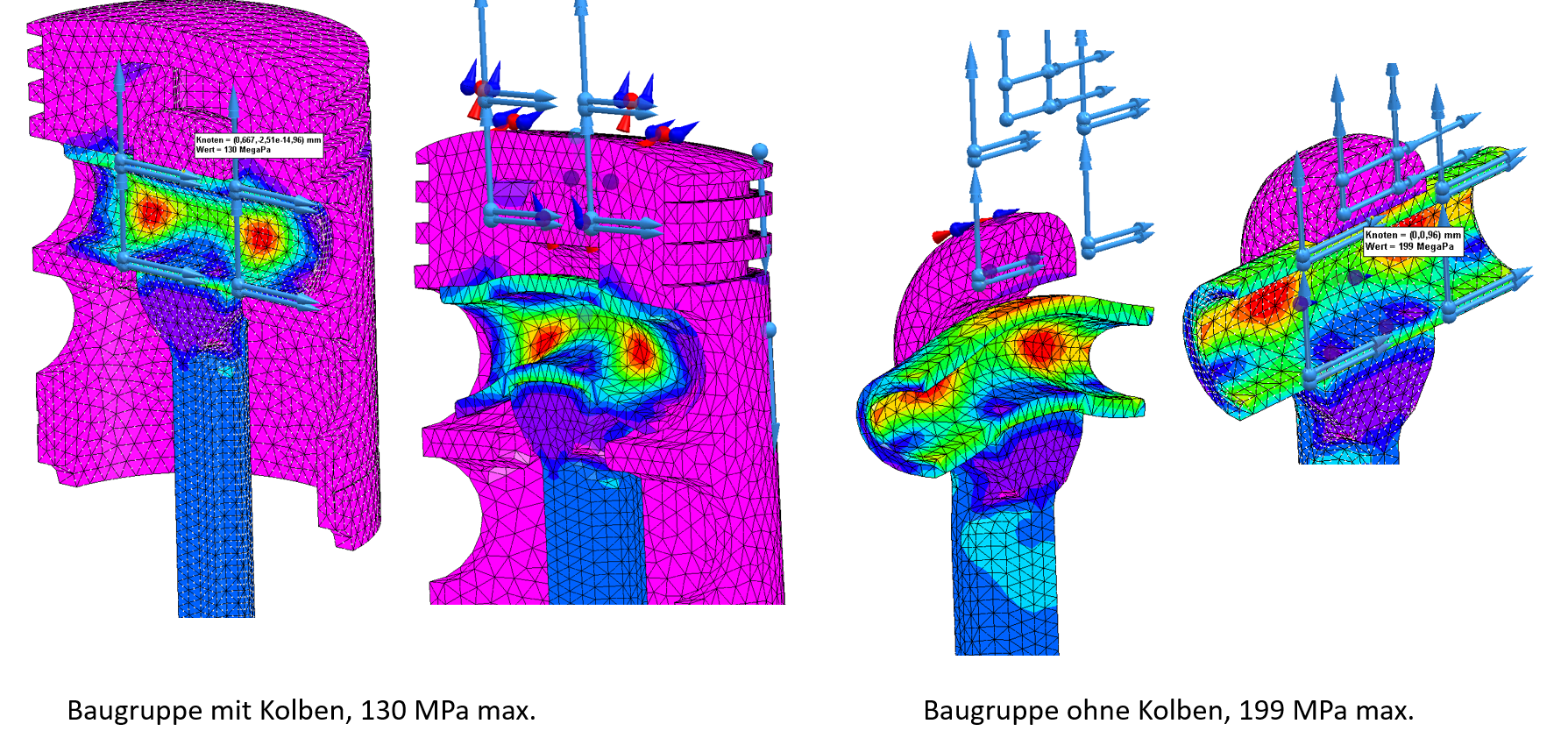

Also habe es jetzt geschafft sowohl mit als auch ohne Kolben zu simulieren.
Ich komme auf zwei unterschiedliche Biegespannungen.
Ich weiß nicht ob ich etwas falsch gemacht habe, oder ob es eine einfache Begründung für die Abweichungen der Ergebnisse der beiden Simulationen a.G der Simulationsannahmen gibt.
In den Fotos ist die Verformung in 15% dargestellt.
Die Simulation mit Pleuel und Bolzen stimmt auf 2% mit meiner berechneten Biegespannung überein.
Die Simulation mit Kolben ist dementsprechend weit entfernt (niedrigerere Biegespannung).
Ich finde aber auch, dass der Bolzen sich bei der Simulation mit Kolben an den Enden nicht richtig oval verformt sondern weiter auseinander geht (vielleicht a.G des Schnittes).
Angezeigt wird die Vergleichsspannung.
Schönen Abend euch!

Ah Du bist der aus den Technikerforum. Das mit der Biegespannung des Kolben wundert mich nicht. Dein Kolben ist seitlich spielfrei über eine reibungsfreie Lagerung, die unendlich steif ist, gelagert. Somit gibt es keine Kolbensekundärbewegung und auch keine nennenswerten Biegespannungen. Was sollen hier bei einen fest gelagerten Kolben bei einer reinen Druckbelastung Biegespannung auftreten wenn sich der Kolben nur veformen/dehnen kann?
Ich habe Dir ja nicht umsonst geschrieben das Du die Zylinderwand mit simulieren sollst. Scheint Dich nicht interessiert zu haben. Die reibungsfreie Lagerung ist eine völlig flasche Annahme. Entweder muss das eine Lagerung mit definierter Lagersteifigkeit sein, ohne Erfahungswerte und eine Simulation mit der Zylinderwand nützt einen das aber nichts, da man die Lagersteifigkeit nicht kennt.

erstellt am: 18. Apr. 2023 09:40    Editieren oder löschen Sie diesen Beitrag!  <-- editieren / zitieren -->   Antwort mit Zitat in Fett Antwort mit kursivem Zitat    Unities abgeben: 1 Unity (wenig hilfreich, aber dennoch)2 Unities3 Unities4 Unities5 Unities6 Unities7 Unities8 Unities9 Unities10 Unities Nur für jonjuergens 10 Unities + Antwort hilfreich
Das bleibt aber eine statische Berechnung.
Sieht doh garnkcht so schlecht aus. Man konn da m.E. auch die veränderte Verformung mit Kolben sehen.
Solid Edge Simulation ist eher zum Abschätzen für den Konstrukteur.
