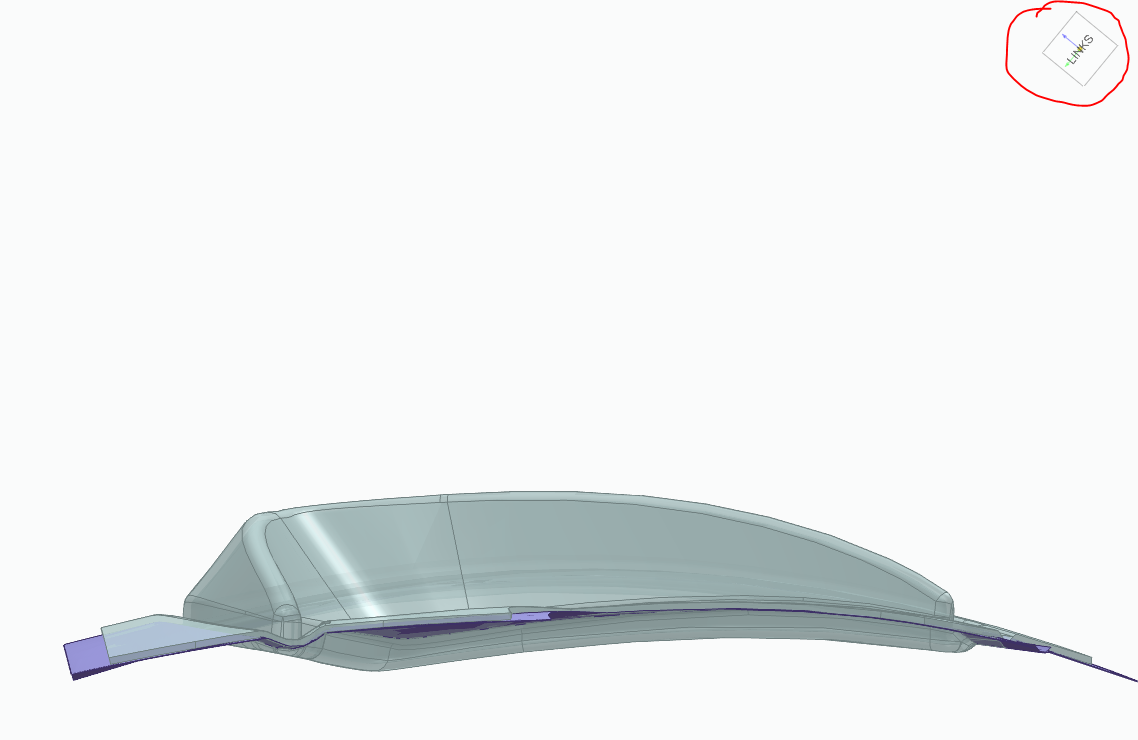

ich arbeite jetzt seit Anfang des Jahres mit Solid Edge und verfluche es jeden Tag aufs neue
Wir haben häufig den Fall, dass wir Step-Daten vom Kunden bekommen. Da liegt dann das Koordinatensystem oft im leeren Raum und die Ansichten vom Vorschauwürfel sind ungünstig.
Ich habe zuvor mit Inventor gearbeitet und konnte dann in solchen Fällen die Ansicht nach einer Ebene vom Bauteil ausrichten und hatte dann im Vorschauwürfel die Option: Aktuelle Ansicht festlegen als Vorne z.B.
Gibt es diese Option bei Solid Edge 2023 auch oder eine andere Möglichkeit das Koordinatensystem neu zu positionieren z.B?
Ich habe zwar schon den Ansichtsmanager entdeckt, jedoch ändert dieser nichts am Vorschauwürfel.
Vielen Dank schonmal im Voraus.

In SE könnte man mit Teilfächen verschieben  oder Teilflächen drehen den ganzen Körper verschieben oder drehen.
Idealerweise geht das auch mit dem Steuerrad in Synchronous.

ja, das wär eine Möglichkeit. Finde ich so allerdings sehr umständlich
Ich hoffe es ist nicht die Einzige.

Man kann eine Software verfluchen oder lernen sie richtig zu nutzen.
Es gibt auch noch andere Möglichkeiten neutrale Schnittstellendaten wie Step in Solid Edge so darzustellen, das die Modell "richtig" liegen.
Aber ich vermute egal was, es wird Dir umständlich vorkommen. Daher versuch ich erst gar nicht, die anderen Methoden darzustellen, die oben genannte ist IMHO die einfachste und mit wenigen Klicks zu generieren.

Sorry, aber ich kann´s mir kaum einfacher vorstellen:
Du startest den Befehl verschieben, wählst den Körper aus und dann verschiebst du den Körper von deinem gewählten Von-Punkt zum Bis-Punkt - Fertigstellen.
In Summe etwa 5 Klicks und ein Befehl. Dazu mit F1 auch eine vollständige Dokumentation zu allen Möglichkeiten, die dieser Befehl leistet.
Was ist daran umständlich oder kompliziert ?
https://docs.sw.siemens.com/de-DE/doc/246738425/PL20211001099989437.feature_modeling/dtmovefaces1c
Das einzige was vielleicht noch gefühlt kompliziert daran ist, das dieser Verschiebebefehl auch noch viel mehr kann als nur einen Körper zu verschieben.
