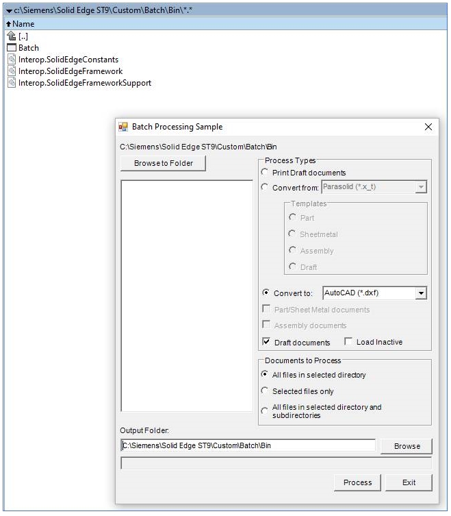

wir sind letzte Woche auf SE 2022 umgestiegen. Bei SE ST9 gab es unter dem Installationspfad die "Batch Processing Sample", mit der man zügig viele Dateien verschiedenster SE-Dateiformate in Universal-Dateiformate (z.B. PDF, DXF, STEP, ...) konvertieren konnte (siehe Bild).
Gibt es dieses Tool auch noch bei SE 2022 und wenn ja, wo finde ich es?

Das ist jetzt nicht mehr direkt dabei, und muß seperat heruntergeladen werden.
Es gibt im Suport Center ein Solid_Edge_Sample_Programs_2022.zip
Da ist alles drin, auch OpsenSave usw....
