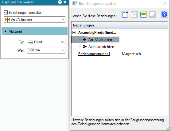

Hallo Leute,
kann man Capture Fit beim Einbauen in die Baugruppe irgendwie ausschalten?
Siehe Bild anbei.
Lg Stefan

sind CaptureFit-Beziehungen in dem zu platzierenden Teil gespeichert so geht SE im Assembly automatisch in den Modus.
Man muss in der gezeigten Schaltfläche auf "Zusammenbau" wechseln um andere Beziehungen vergeben zu können.
Und er sagte noch: "noch nicht klicken".....

Kann man diese Capture Fit Einträge im Bauteil irgendwie löschen?
Ich habe ein Teil in einer Baugruppe flasch vernaut, und das hat er sich nun gemerkt.
Ich werde diese Beziehungen nun im Bauteil leider nichtmehr los. Wie kann man diese löschen?

Hallo Stahlformer,
Du kannst das ASM Capture Fit aus einer BG heraus bearbeiten, indem Du das Teil anwählst und dann auf Capture Fit gehst.
Dort kannst DU dann die Beziehungen löschen.
Das war in diesem Capture Fit immer schon so (IMHO)

Super, genau das war. Vielen Dank!

Das weiß ich nicht. Im Frühjahr wurde irgendwann das Update eingespielt. Dabei haben wir von unserem Softwareservice die Datei zur Verfügung gestellt mit der Bitte sie aufzuspielen. Da geh ich davon aus, daß die dann soweit aktuell war. Was seither ans SP´s seitens von Siemens gekommen ist weiß ich nicht, jedenfalls ist seit dem Update nichts mehr aufgespielt worden.
Am SP kanns aber nicht liegen, weil das auf dem Rechner meines Kollegen (Bild MIT Schiebereglern) und bei mir (Bild ohne Schieber) der gleiche Datenstand ist.
