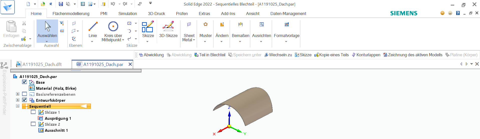

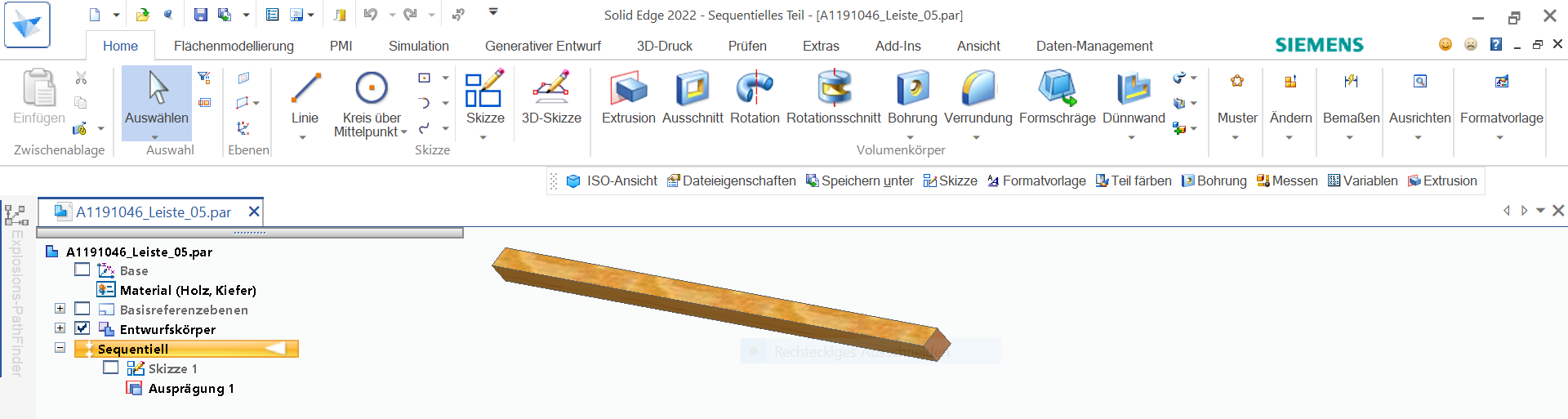

Bei mir gibt es mehrere Parts in denen die Volumenkörpererzeugung nicht mehr angezeigt wird (siehe Screenshots im Anhang). Warum fehlt das? Habe ich unwissentlich aus Versehen etwas verstellt? Wenn ich die Parts neu erstelle, geht es. Ich wüsste gerne, warum das passiert, damit ich es zukünftig vermeiden kann. Danke für Eure Unterstützung!

Bei dem Dach hast Du nach SheetMetal (Blech) gewechselt. Deshalb ist die Befehlsgruppe da. Extras-Wechseln zu..
Dass die Gruppe zusammengaklappt ist, liegt dann an der Fensterbreite.

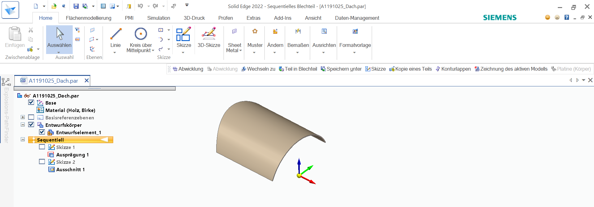

Ich verstehe nur nicht, was in dem Dach fehlt.
Klapp doch mal den Baum bei Entwurfskörper auf. Ist da etwas ausgblendet?
Ansonsten mal rechte Maustaste und Alle einblenden-Entwurfskörper.

Arne, habe mal alles eingeblendet, wird aber nicht mehr. Bild im Anhang.

wie Arne schon beschrieben hat ist die Auflösung deines Monitors so eingestellt, dass in der Sheet Metal-Umgebung, in der Du dich jetzt befindest, der Platz zur Anzeige der Befehle in der Ribbonbar nicht ausreicht.
Entweder klickst Du auf den Befehl "Sheet Metal", dann sollten die entsprechenden Befehle angezeigt werden oder Du wechselst wieder in die Part-Umgebung.
Wenn Du das Dach abwickeln möchtest muss Du den Volumenkörper erst in ein Blechkörper umwandeln, dann kannst Du ihn abwickeln und Bleck-Formelement hinzufügen

warum fügst du im psm eine Kopie des par ein ???, auf den Screenshots sieht man eindeutig Formelemente, die man bearbeiten kann.
Aber du musst, wie Arne schon beschrieben hat, über den Reiter EXTRAS, wieder wechseln zu par.
Des weiteren brauchst du nicht für jedes Formelement/Feature zuerst eine Skizze machen , sondern du kannst direkt im Formelement skizzieren.
warum deine Multifunktionsleiste so zusammengeklappt ist, kann ich auch nicht sagen, evtl. hast Du die Bildschirmeinstellungen auf 150% skaliert.
