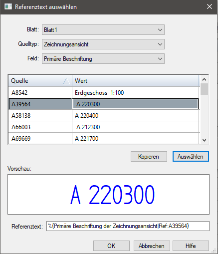

Hallo Zusammen ,
ich habe gerade ein Problem den Eigenschaftstext so zu formulieren, dass mir die Primärbeschriftung aller Zeichnungsansichten in einer Tabelle angezeigt werden.
Ich habe in einer Draft mehrere 2D-Zeichnungsansichten und hätte gerne alle Beschrifteten werte aus Primär und Sekundär in 2 Spalten automatisch in einer Tabelle Zusammengefasst.

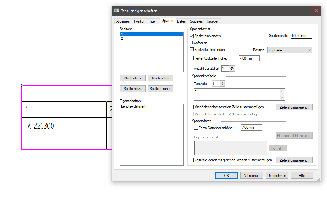

Mit dem Eigenschaftstext in Bild 1 klappt es den Text auf eine Spezifische Referenz abzurufen, aber dann müsste ich alle Quellen Manuell in der Tabelle eintragen. (Unpraktisch für meinen Gebrauchszweck)
Nun mein Anliegen gibt es einen weg diesen befehl in der Spalte Eigenschaftstext (Bild2) zu hinterlegen, sodass mir alle werte angezeigt werden und aktualisiert werden? (aktualisieren Knopf drücken wäre noch akzeptabel    )

Hallo Leo,
ich denke richtig komfortabel klappt das nur mit einem Makro, also was programmiertes. Das Programm müsste die Collection (Sammelobjekt) der Ansichten durchgehen und die gewünschten Eigenschaften auslesen. Da könnten dann auch Infos wie die Blattnummer oder der Maßstab abgerufen werden. Das alles in ein Tabellenobjekte schreiben.
Es wäre auch möglich statt eines Makro, ein Addin zu erstellen, das könnte dann auch  selbsttätig auf das Aktualisieren der Ansichten reagieren.
Es müsste halt jemand machen, an der Machbarkeit liegt es nicht.

Ich kann mich da Marklus nur anschließen.
Die Referenztexte sind nicht so der Hit. Wenn ich vorher genau wissen muss, auf was ich mich beziehe, hilft das kaum.
Ich würde das auch per Programm auslesen und die Tabelle f+llen.
Ggf. könnte man das auch flexibel gestalten.
