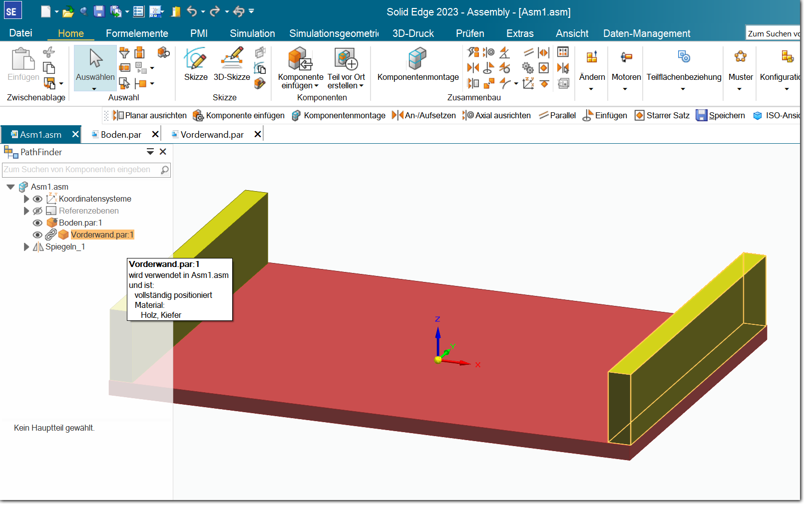

Ich weiss - wenn man nicht weiter weiss, soll man das Handbuch lesen.  Doch:  Welches Handbuch?  Und wonach suchen?
Ich benutze Solid Edge Community Edition 2023, sequentielle Bearbeitung.
Hier mein Problem(Unvermögen.
Ich möchte eine Schachtel in Solid Edge 2023 enwerfen, mit variablen Ausma0en.  Also drei Teile:
  • Vorder/Rückwand
  • Seitewand
  • Boden
Dazu vier Parameter
  • Materialstärke
  • Länge
  • Breite
  • Höhe
Ich habe die Parameter in eine Excel Tabelle eingetragen, und die entsprechenden Parameter als verknüpfte Variablen zu den jeweilige Teile-Designs hinzugefügt.
Wenn ich einen Parameter in der Excel Tabell verändere, werden die betroffenen Teil automatisch in der Größe aktualisiert.
So weit, so gut.

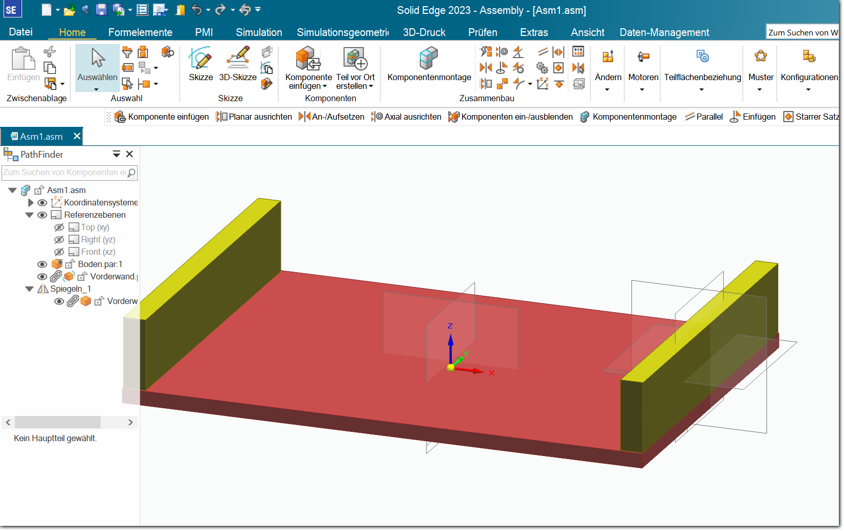

Nun habe ich eine Baugruppe erstellt, zunächst nur aus zweit Teilen, dem Boden und der Vorderwand.  Der Boden wird automatisch fixiert.  Die Vorderwand habe ich positioniert via "planar ausrichten" und "aufsetzen", und im Pathfinder finde ich den Hinweis für die Vorderwand "vollständig positioniert".  Die Vorderwand habe ich dann gespiegelt und ein Rückwand an der richtigen Stelle und in der richten Breite erhalten (siehe Bild Screenhunter_357.png)
Gergrößere ich nun den Parameter für die Länge, wird der Boden verlängert (gut), aber die Vord- bzw Rückwand bleiben am vorheigen Platz, und behalten ihre Positionierung relativ zumn Boden, an dem sie vorher ausgerichtet wurden, nicht bei (siehe Bild Screenhunter_353.png)
Irgend etwas mache ich falsch, doch was?  Jeder Hinweis ist willkommen

Unter Home/Zusammenbau findest du oben rechts den Baugruppenbeziehungsmanager. Zumindest bei der 2022. Dort kannst du Beziehungen aktualisieren.
Unter Extras/Aktualisieren ist "Aktive Ebene aktualisieren" auch immer ganz hilfreich.

erstellt am: 05. Dez. 2022 20:34    Editieren oder löschen Sie diesen Beitrag!  <-- editieren / zitieren -->   Antwort mit Zitat in Fett Antwort mit kursivem Zitat    Unities abgeben: 1 Unity (wenig hilfreich, aber dennoch)2 Unities3 Unities4 Unities5 Unities6 Unities7 Unities8 Unities9 Unities10 Unities
Guten Abend, „Stahlformer“,
Vielen Dank!  Die Funktion „Aktuelle Ebene automatisch.aktualisieren“ war eingeschaltet, deshalb wurden wohl auch die Dimensionen der Teile angepasst.  Aber die Teilebeziehungen nicht.  Bug?  Oder Feature?  Aber das explizite Aktualisieren (Strg-U) hilft mir weiter, auch wenn es (meiner Meinung nach) ein vermeidbarer Schritt ist
