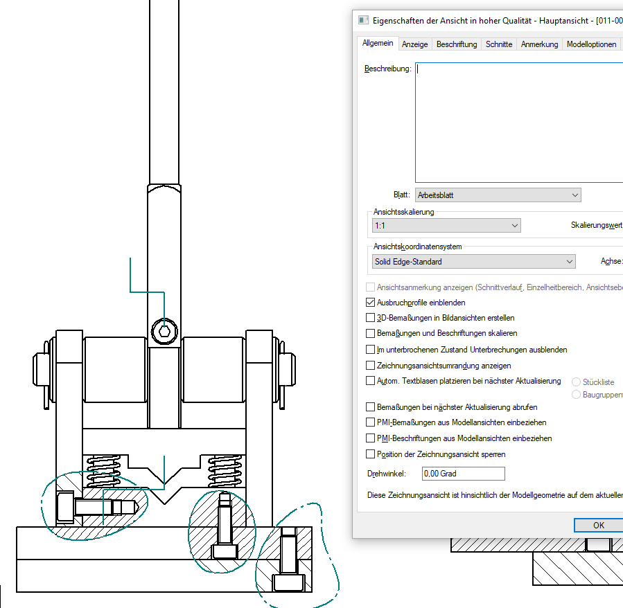

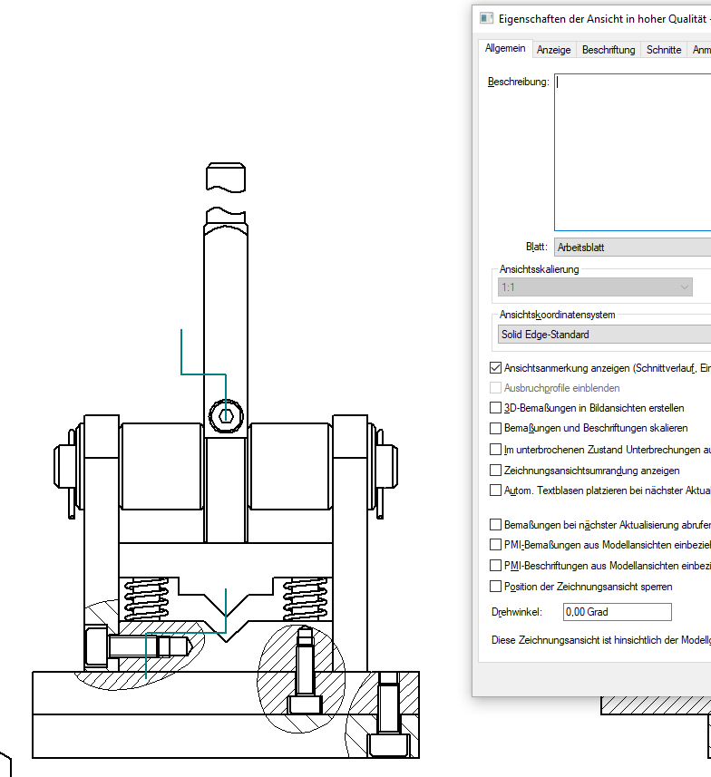

Guten Morgen,
ich habe ein Problem mit Unterbrechungen. Sobald ich in einer Zeichnung eine Unterbrechung einbringe, verschwinden die eingeblendeten Ausbruchsumrandungen. Ich kann die in der Ansicht erstellten Ausbrüche nicht mehr anfassen.
Das scheint mir doch ein Bug zu sein!

Hallo Andreas,
das ist kein Bug, einfach die Unterbrechungen ausschalten, dann sind die Ausbrüche wieder da, ggf. ändern und Unterbrechungen wieder einschalten. Fertig.
Gruß Thomas
