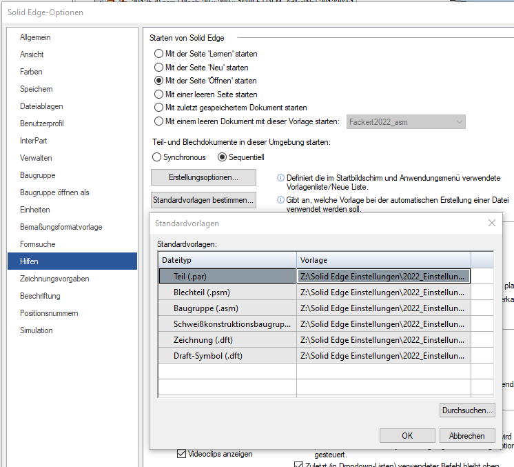

Hallo liebe Gemeinde!
Beim Import einer (z. B.) step-Datei fragt SE welche Vorlage verwendet werden soll.
Bei Baugruppen-Import wähle ich dann unsere Baugruppenvorlage aus (Vorlagen liegen auf Server).
Aber wie wählt SE die Vorlage für die Teile aus, die sich in dieser Baugruppe befinden?
Hier hätte ich gern, dass SE automatisch unsere Teilevorlage verwendet.
Momentan nimmt SE eine Vorlage, die auf meiner lokalen liegt.
Wie kann ich den Pfad/ Dateivorlage zuweisen?
Ich hoffe ihr könnt helfen!

Hallo Bert,
gucke doch mal in de Solid Edge Optionen-Hilfen unter Standardvorlagen und Erstellungsoptionen.
In einem der beiden stehen evtl die lokalen Vorlagen. Das müsste dann angepasst werden. Aber Achtung: Wenn dann der Server nicht verfügbar ist, gibt es bei einigen Aktionen einen Fehler.
Arne

Hallo Arne,
danke für deine Antwort.
Leider nein. Bei beiden wird auf die richtigen Vorlagen/ den richtigen Netzlaufwerkpfad verwiesen.
Bei einer Kollegin von mir werden die Teile beim Import einer Baugruppe über eine Vorlage ohne Namen erzeugt. Bei Dateieigenschaften --> Info --> Vorlage steht tatsächlich gar nichts.
Da ich unsere Anpassungen "damals" angelegt habe vermute ich, dass in einer Datei dieser Anpassungen noch ein Pfad angegeben ist, der auf einen Ordner verweist, auf den nur ich Zugriff habe.
(In der Optionen.xml habe ich dazu übrigens nichts gefunden.)
Meine Festplatte habe ich schon durchsucht und auch die Vorlagen gefunden. Aber den Verweis darauf, den brauche ich ja ...
Vielleicht hat ja eine/ einer von euch noch eine Idee.

Bei uns in der 2022 werden die Vorlagen beim Import genommen welche als Standardvorlagen eingestellt sind.
Wir hatten aber 2 PC an denen diese Einstellung zurückgesetzt war. Ich habe die Einstellung nochmal vorgenommen, und dann wurde wieder die richtige Vorlage genommen.

Das Problem hatten wir auch schon mal. Scheinbar die Server Vorlagen hinterlegt, aber trotzdem wurden die Lokalen genommen.
Einfach nochmal unter Standardvorlagen die korrekten auswählen, dann klappts.

Vielleicht kommt es dazu, wenn der Server beim Start nichtg erreichbar ist, das er auf die lokalen Vorlagen umschaltet, und diese Änderung nciht rückgängig macht.

Hallo liebe Gemeinde,
vielen Dank für eure Antworten und Hilfe.
Vorneweg:
Mein Ansatz mit falsch verlinkten Vorlagen auf meiner lokalen Festplatte hat sich als Irrtum erwiesen.
Unter „Hilfen“ habe ich alles noch einmal neu zugewiesen, leider ohne Effekt.
Ich habe den Ort für die Vorlagen auch mal auf meine lokale Festplatte verlegt, auch das hat nichts gebracht.
Zur Erläuterung des Problems nochmal etwas ausführlicher:
Unsere Vorlagen-Dateien für asm, par, psm, etc. (ich nenne sie mal Vorlagen B) wurden ursprünglich aus an-deren „Ur“- Vorlagen (Vorlagen A) erzeugt.
Öffne ich unsere Vorlagen B, steht bei Vorlagen-Info Vorlage A, was richtig ist.
Nach dem Import eines Einzelteils (z. B. step-Format) steht bei Vorlagen-Info richtigerweise Vorlage B.
Nach dem Import einer Baugruppe steht bei der Vorlagen-Info nur bei der Hauptbaugruppe die richtige Vorlage B.
Bei allen weiteren Unterbaugruppen und allen Einzelteilen steht Vorlage A.
Das ganze ist  nicht wirklich dramatisch, da die Voreinstellungen in den Vorlagen auch richtig übernommen werden.
Trotzdem würde ich es gern verstehen.
Ist das bei euch auch so?
