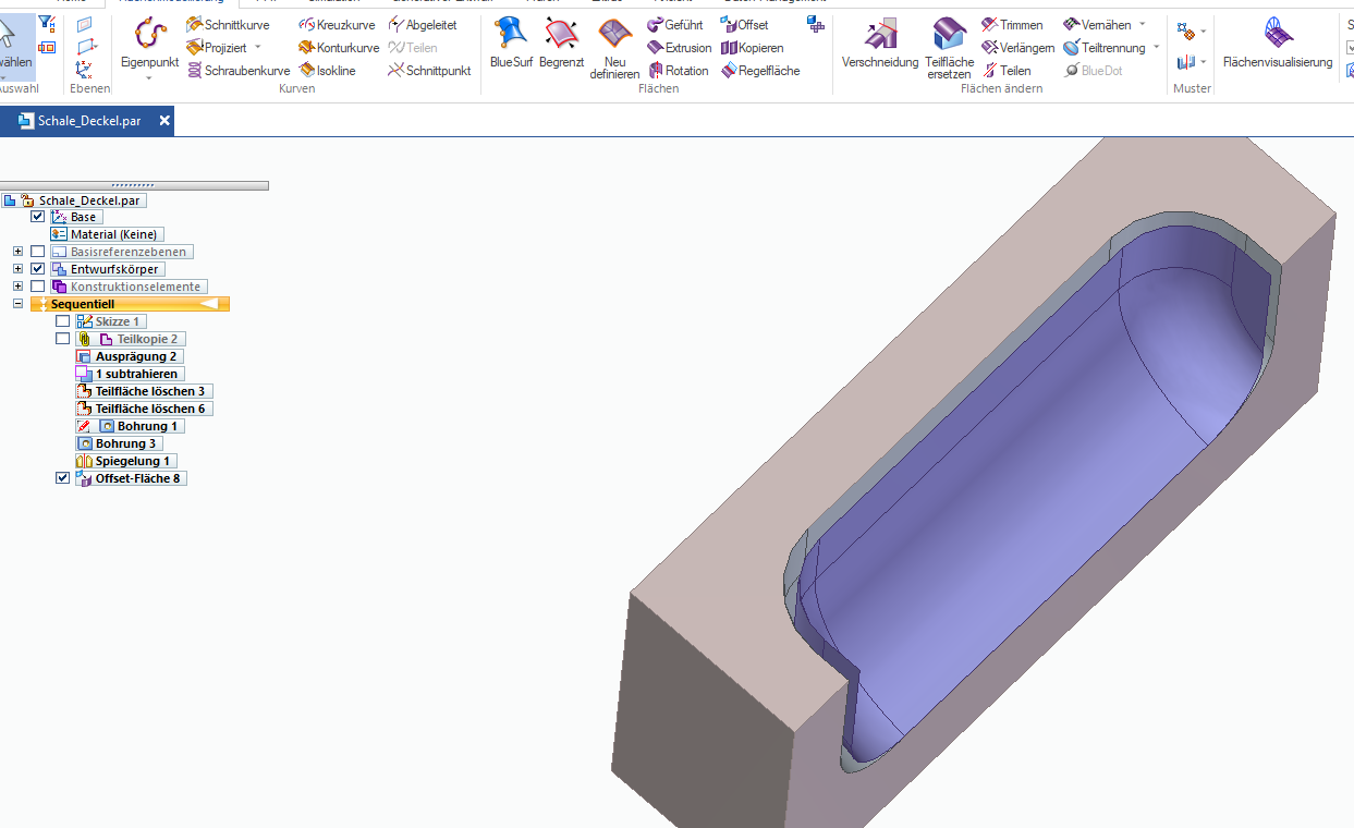

[IMG][/IMG]Hello again,
wieder eine Anfängerfrage. Ich kenn den Offset von Siemens NX.
Da läuft es so, Fläche anwählen, Offset eingeben und die Fläche wird aufgedickt bzw. weggenommen.
Wenn ich das in Edge probiere kommt leider gar nichts dabei raus (sie Bild)
Vermurlich ist der Fehler für euch schnell gefunden. Meine bisherigen Recherchen haben dazu leider nichts ergeben.

Bei diesem Beispiel sehe ich zwei Varianten.
1. Über "Home-Ändern-Teilflächen versetzen" könnte es klappen. Dann ist das mit einem Befehl erledigt.
2. Die Offsetfläche, wie abgebildet und dann Teilfläche ersetzen (in deimem Bild ist der Befehl zu sehen.)
