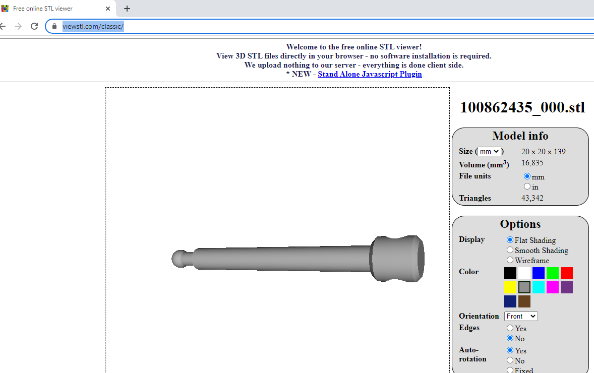

Hab das grad mal in der 2021 probiert, dort wird im default mm eingestellt und ich hab mal probiert und mein stl file auf https://www.viewstl.com/classic/ hochgeladen und dort ist das von mir erstellte file richtig skaliert.
Muß also was sein, was in der 2023 verschlimmbessert wurde.
