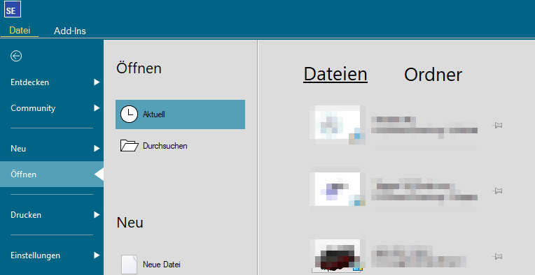

Da ich neu bin mit SolidEdge (Grundkenntnisse vorhanden, denke ich zumindest) (früher mit Inventor und teilweise auch SolidWorks und div. andere CADs gearbeitet) traue ich mich jetzt doch mal ein paar Fragen hier zu stellen:
Nach dem Starten habe ich ua. die Möglichkeit Dateien oder Ordner an- bzw. auszuwählen.
1. kann ich bei den Dateien auch sagen, welche ich nicht haben möchte. Z.bsp. alle STL_Dateien sollen NICHT angezeigt werden.
2. und wie kann ich in "Ordner" andere Pfade eingeben?
Danke schon mal
Michael

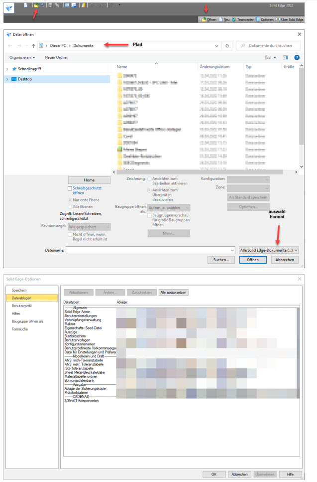

du meinst Standard Einstellungen ?
1. oben links auf Solid Edge Icon
2. Einstellungen
3. Optionen
da kannst du dir alles einstellen.
Über Open kannst du dir jeden Pfad manuel auswählen....
und unten rechts über den Button "öffnen" + "Abbrechen" kannst du dir deine gewünschten Formate auswählen
BK

erstellt am: 19. Okt. 2022 12:49    Editieren oder löschen Sie diesen Beitrag!  <-- editieren / zitieren -->   Antwort mit Zitat in Fett Antwort mit kursivem Zitat    Unities abgeben: 1 Unity (wenig hilfreich, aber dennoch)2 Unities3 Unities4 Unities5 Unities6 Unities7 Unities8 Unities9 Unities10 Unities Nur für Michael2021 10 Unities + Antwort hilfreich
siehe Pic

erstellt am: 19. Okt. 2022 12:53    Editieren oder löschen Sie diesen Beitrag!  <-- editieren / zitieren -->   Antwort mit Zitat in Fett Antwort mit kursivem Zitat    Unities abgeben: 1 Unity (wenig hilfreich, aber dennoch)2 Unities3 Unities4 Unities5 Unities6 Unities7 Unities8 Unities9 Unities10 Unities Nur für Michael2021 10 Unities + Antwort hilfreich
Hallo Michael,
mehr Optionen kriegst du in den jeweiligen Umgebungen.
In der Part-Umgebung gibt es mehr Optionen, in der Baugruppenumgebung auch.
Lg Stefan

erstellt am: 19. Okt. 2022 14:26    Editieren oder löschen Sie diesen Beitrag!  <-- editieren / zitieren -->   Antwort mit Zitat in Fett Antwort mit kursivem Zitat    Unities abgeben: 1 Unity (wenig hilfreich, aber dennoch)2 Unities3 Unities4 Unities5 Unities6 Unities7 Unities8 Unities9 Unities10 Unities
Diesen von euch gezeichneten Umweg wollte ich umgehen und direkt von dem Startfenster schon eine Auswahl treffen. Siehe Bild

Hallo Michael,
ich vermute das hier von verschiedenen Dingen gesprochen wird. Unter dem Wort "Öffnen" findest Du Aktuell und Durchsuchen. Bei Aktuell siehst Du rechts im Fenster die zuletzt geöffneten Dateien bzw. Ordner, je nachdem was Du oben anwählst, diese Einträge entstehen von alleine dadurch das Du etwas öffnest oder etwas neu erstelltes speicherst. Mit Durchsuchen bekommst Du den üblichen Datei öffnen Dialog, bei dem Du unten rechts auswählen kannst, was Du aufgelistet haben willst.

erstellt am: 19. Okt. 2022 21:49    Editieren oder löschen Sie diesen Beitrag!  <-- editieren / zitieren -->   Antwort mit Zitat in Fett Antwort mit kursivem Zitat    Unities abgeben: 1 Unity (wenig hilfreich, aber dennoch)2 Unities3 Unities4 Unities5 Unities6 Unities7 Unities8 Unities9 Unities10 Unities
Genau um dieses Fenster geht es. Aber da scheint es dann keine Auswahl zu geben unter "Aktuell". Ich speichere viel mit STL ab und die sind dann auch sichtbar, aber nicht weiter zu gebrauchen, zumindest nicht in SE.
Hatte nur gehofft, dass ich da auf einfache Weise irgendwie einen Filter setzen kann.

erstellt am: 20. Okt. 2022 08:22    Editieren oder löschen Sie diesen Beitrag!  <-- editieren / zitieren -->   Antwort mit Zitat in Fett Antwort mit kursivem Zitat    Unities abgeben: 1 Unity (wenig hilfreich, aber dennoch)2 Unities3 Unities4 Unities5 Unities6 Unities7 Unities8 Unities9 Unities10 Unities Nur für Michael2021 10 Unities + Antwort hilfreich
Hallo Michael,
Du kannst nur die für dich wichtigen Solid Edge Dateien, mit der Pinnadel an die Seite anheften, dann stehen die immer vorne und werden von den Stepdateien nicht verdrängt.

erstellt am: 20. Okt. 2022 08:41    Editieren oder löschen Sie diesen Beitrag!  <-- editieren / zitieren -->   Antwort mit Zitat in Fett Antwort mit kursivem Zitat    Unities abgeben: 1 Unity (wenig hilfreich, aber dennoch)2 Unities3 Unities4 Unities5 Unities6 Unities7 Unities8 Unities9 Unities10 Unities
Das kenne ich auch von Inventor. Wenn man öfters die gleichen Dateien benutzen möchte ist das eine gute Idee.
