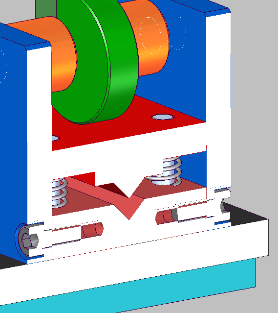

Guten Morgen,
In einer Baugruppe muss ich für die Erstellung von "Bildchen" Schnitte zur grafischen Weiterverwendung erstellen. Mit der Funktion Ebenen bestimmen unter Ansicht erstelle ich also Ebenen und kopiere dann das gefundene Bildchen. Die Teile habe ich zuvor bunt gefärbt.
Leider erscheinen die Schnittflächen nun weiß. Wünschen würde ich mir beispielsweise eine transparente Einfärbung.
Ist da auf SolidEdge-Basis etwas zu machen?
Beste Grüße Andreas

Bei PMI-Schnitten haben bei mir die Schnittflächen die Farben der Teile.
Bei der Darstellungstiefe Hellblau. Aber das kann man evtl irgendwo einstellen.
Arne

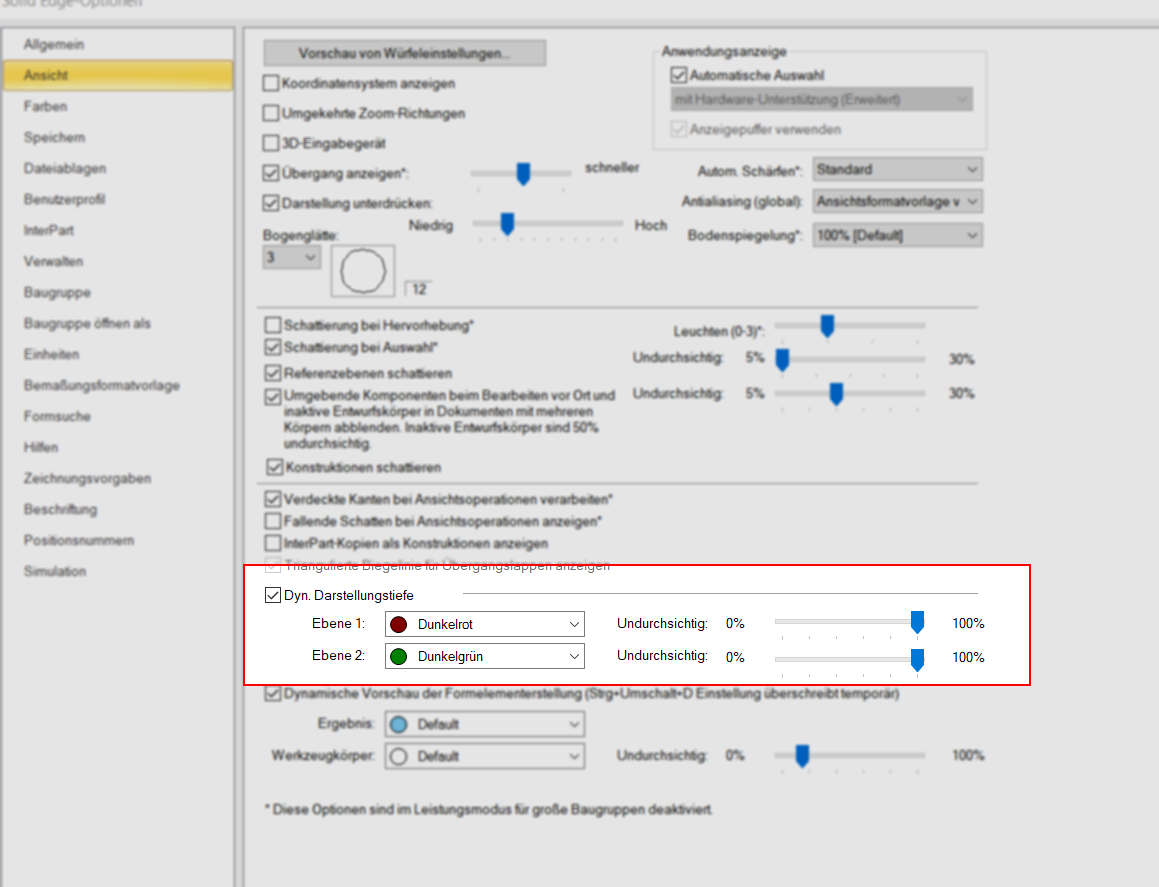

Hallo Andreas,
in den Optionen kannst Du die beiden Farben für die erste und zweite Schnittebene beider Darstellungstiefe einstellen.
Seit gestern ja released wirst Du in der SE2023 dann bei jedem Teil unterschiedliche Schnittflächenfarben definieren können

Danke wolha, zumindest für die Aussichten.
Dann muss ich jetzt nicht weiter suchen. Zumindest habe ich jetzt in den Optionen unter Ansichten die Möglichkeit gefunden, ein wenig an der Farbe zu drehen. Alles weitere wird doch erst beginnend mit SE2023 was werden.
