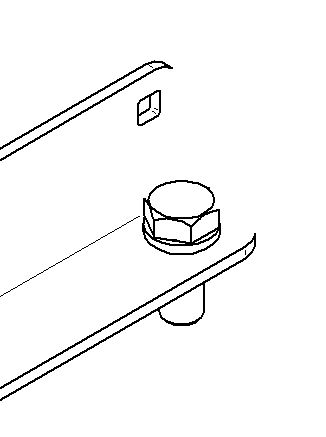

Guten Morgen,
ich habe ein Problem bei der Teileverschneidung einer Unterbaugruppe in einem Gesamtzusammenbau mit Explosion in ISO. (Bild im Anhang)
Das Eck des Winkels verschwindet und ich finde momentan keine Lösung.
Den Federring und die Sechskantschraube habe ich bereits um 0,5mm in der Unterbaugruppe angehoben, um eine mögliche Kollision auszuschließen.
Auch die Einstellungsmöglichkeiten zur Teileverschneidung ändern nichts.
Über Eure Hilfe würde ich mich sehr freuen!
MfG!

Hallo Brixx,
ich vermute einmal, Verursacher der fehlerhaften Darstellung ist ein "Kollisionsproblem"!
Und zwar die Gewindekollision zwischen Mutter und Schraube.
Ändere die Eigenschaften für diese Ansicht so, dass "Verschneidungen" für Gewinde genau aktiviert (berechnet) werden.
Findest Du unter "Eigenschaften - Erweitert - Verschneidungen"

Hallo Wolha,
Die Teileverschneidung ist bereits auf "Alles verschneiden" eingestellt.
auch ein Umstellen auf die mittlere Option "Gewinde berechnen" ändert nichts. Zudem sollte dies ja bereits in der langsamsten Methode mit eingebunden sein.
Trotzdem vielen Dank für die Hilfe!

Hallo Brixx,
wäre wohl zu einfach aber diese Kanten sind nicht einfach nur ausgeblendet?
Lg Stefan

Hallo Stefan,
das habe ich auch schon überprüft. Leider nicht!

Hallo Brixx,
manchmal hilft es, die verdeckten Kanten des nicht richtig dargestellten Teils einzublenden (obwohl es Blödsinn ist, sie sollten ja sichtbar sein).
Dann mit "Kantenübertragung" die verdeckt dargestellten Kanten in sichtbare ändern.
Das funktioniert bei mir meistens, ich wäre aber sehr froh über eine professionelle Lösung.

Hallo Birgit,
Vielen Dank für die Hilfe, das Ganze funktioniert!!
Wenn jemand noch eine "professionellere" Lösung hat, wäre ich daran natürlich auch interessiert.
@Arne:
Kanten ein-/ausblenden an sich funktioniert nicht. Nur über die verdeckten Kanten und Kanten übertragen, ging es bei mir.

Sonderbar, dass diese Kanten als verdeckt erkannt werden.
Eventuell läuft da was Tangential zu der Geometrie der davor liegenden Teile und es kommt dadurch zu einem Berechnungsfehler.

Hallo das Ansichten in ISO nicht richtig Dargestellt werden kenne ich.
Da hilft oft (fast immer) Ansicht rechte Maustaste. Eigenschaften -> Erweitert dann VHL Toleranz auf 5 und Teilverschneidungen -> Verschneidungen der Gewindeteile erstellen. Das hilft bei fast allen Ansichtprobleme nicht nur bei Gewinde.
