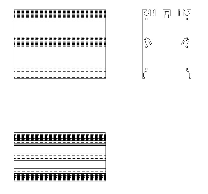

Hallo.
Ich habe in eine Rahmenkonstruktion bestehend aus ca. 20 Einzelzuschnitten.
Nun hätte ich gern jedes Einzelstück auf Papier dargestellt.
Das bekomme ich auch hin. Jedoch sind die Zuschnitte auf Papier schief ausgerichtet. Halt eben wie Sie in der Baugruppe verbaut sind.
Aber als Zeichnung bräuchte ich die Zuschnitte schön längs dargestellt.
Könnt Ihr mir helfen?

Hallo GreyEnt,
ich nehme an du gehst in der Baugruppe auf RMT -> Zeichnung erstellen?
du kannst dir dann auf der Zeichnung das Teil ausrichten, bevor du die erste Ansicht machst.
Lg Stefan

Hi Stefan.
Die einfachsten Dinge fallen mir nicht ein...
Hast Du es wie im Bild gemeint?
Nun habe ich die Ansicht. Jedoch fehlt noch die Gehrung.
Gibt es dafür auch eine möglichkeit?

Hi GreyEnt,
hast du das mit Rahmen gemacht?
Wenn ja dann nimmt er für die Zeichnung leider nicht das gezeichnete sondern
das Ursprungsteil.
Ich mache das dann so:
Klappe den Rahmen auf und mache auf das Part RMT -> Speichern Unter.
Er speichert dir dann ein Teil als Körperformelement ab den du dann ableiten kannst.
Das neue Teil ist nicht abhängig vom Rahmen den du gezeichnet hast, sprich wenn du
den Rahmen änderst musst du neu Speichern unter.
Lg Stefan

Hallo Leute,
wenn es eine Rahmenkonstruktion ist, dann erstelle doch einmal eine Zeichnung der gesamten Rahmenbaugruppe.
In dieser kannst Du nun sofort und automatisch alle Rahmenkomponenten auch wieder in einer einzelnen Teileansicht anlegen.
Inkl. den Stücklisten Infos, Gährungsschnitten und Positionsnummern.

Hi Wolfgang.
Dankeschön.
Dieses habe ich Versucht.
Gesamtbaugruppe klappt.
Stückliste und Stücklisteninfo klappt.
Angabe des Gehrungsschnitts in Stückliste klappt.
Positionsnummer klappt.
Nur halt ein Einzelsegment der Baugruppe bzw. Rahmenkonstruktion bekomme ich nur als wilde Socke auf Blatt Papier.
(Oder eben den Weg über Zwischenspeichern. Aber das möchten die Kollegen vermeiden.)
Die Ausrichtung der Profile ist eher nicht zu gebrauchen.
Kannst Du mir da aufs Fahrrad helfen?
Wer weiß was es da für Möglichkeiten gibt.

Hallo GreyEnt,
ich hoffe, das beigefügte Video kann Dir weiter helfen.
Du hast die Rahmengruppe bereits in der Zeichnung, ev. auch die Stückliste schon erstellt.
Und nun folgt ein erneuter Aufruf des Ansichtsassistenten und die Wahl der gewünschten Rahmenkomponente.
Liegt Dein Rahmen am Anfang schräg, auch kein Thema.
Eine Ansicht erzeugen, diese verdrehen und dann davon weitere Ansichten ableiten.
