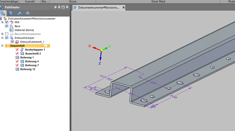

Servus, vielleicht weiß wieder jemand eine Lösung...
Ich kann zwar mit dem Befehl Geführt die Datei biegen wie ich will jedoch schaffe ich es nicht das ganze dann in ein Teil umzuwandeln.
Danke für die Hilfe

Hallo Xcax,
also ich kann deine Frage nicht ganz verstehen.
Das von dir mitgeschickte PSM File stellt ein einwandfreies Teil dar.
Auch sehe ich keine Verwendung eines "Geführt" Befahls, sondern nur einen Konturlappen, der aber hier ohnehin die bessere Lösung darstellt.
Handelt es sich schließlich ja um eine Blechteil.
PS.: die Maße 127.82 und 19.82 sind richtig?

Hallo Xcax,
außerdem noch die Frage:
Schneidest Du das Profil nach dem Biegen oder soll schon der Zuschnitt richtig sein?
Denn wenn dies der Fall ist, würde ich den Gehrungsschnitt als Senkrechten Schnitt ausführen.
Anderenfalls hast Du einen 4-achsigen Laserschnitt in der Abwicklung, was in der Regel eher nicht gemacht wird.

das Bild soll zeigen, was ich vorhin meinte:

Hallo, es sollte aber so aussehen vielleicht hab ich mich ja blöd ausgedrüct entschuldige.

Hallo Xcax,
alles klar.
Also je nachdem ob Du die Abwicklung haben möchtest oder nicht, kannst Du entweder ein normales Part mit einer Geführten Ausprägung (aber nicht eine Fläche, sondern ein Volumen) verwenden, oder Du bleibst im PSM und erzeugst Konturlappen.
Zuerst den mittleren, flachen Lappen und dann die Seite.
Beim Konturlappen erlaubt SE nämlich auch die Verformung (Umformung) beim Abwicklen.
Im Anhang ein Beispiel dazu!
