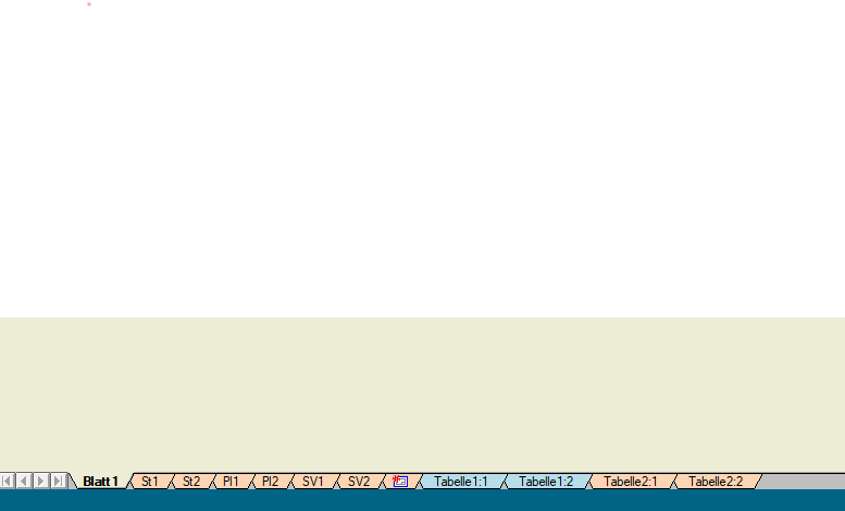

Dazu habe ich mal eine weiter Frage.
Ich nutze den Legendentext %{Blattnummer}/%{Anzahl der Blätter}
Zeigt mir das für alle Blätter in der Draft an.
Ich bräuchte das ganze aber für die Arbeitsblätter und Tabellenblätter getrennt, und da hab ich leider nichts gefunden.
Kennt dort jemand eine Möglichkeit?
Markus Gras
Solid Edge AE
Beiträge: 4844
Registriert: 20.07.2000
erstellt am: 10. Sep. 2025 09:17    Editieren oder löschen Sie diesen Beitrag!  <-- editieren / zitieren -->   Antwort mit Zitat in Fett Antwort mit kursivem Zitat    Unities abgeben: 1 Unity (wenig hilfreich, aber dennoch)2 Unities3 Unities4 Unities5 Unities6 Unities7 Unities8 Unities9 Unities10 Unities Nur für SE-Nutzer 10 Unities + Antwort hilfreich
Ich hätte dafür nur %{Blattname} als Behelf im Angebot. Die Gesamtanzahl der Blätter zählt aber weiterhin die Tabellenblätter mit.
