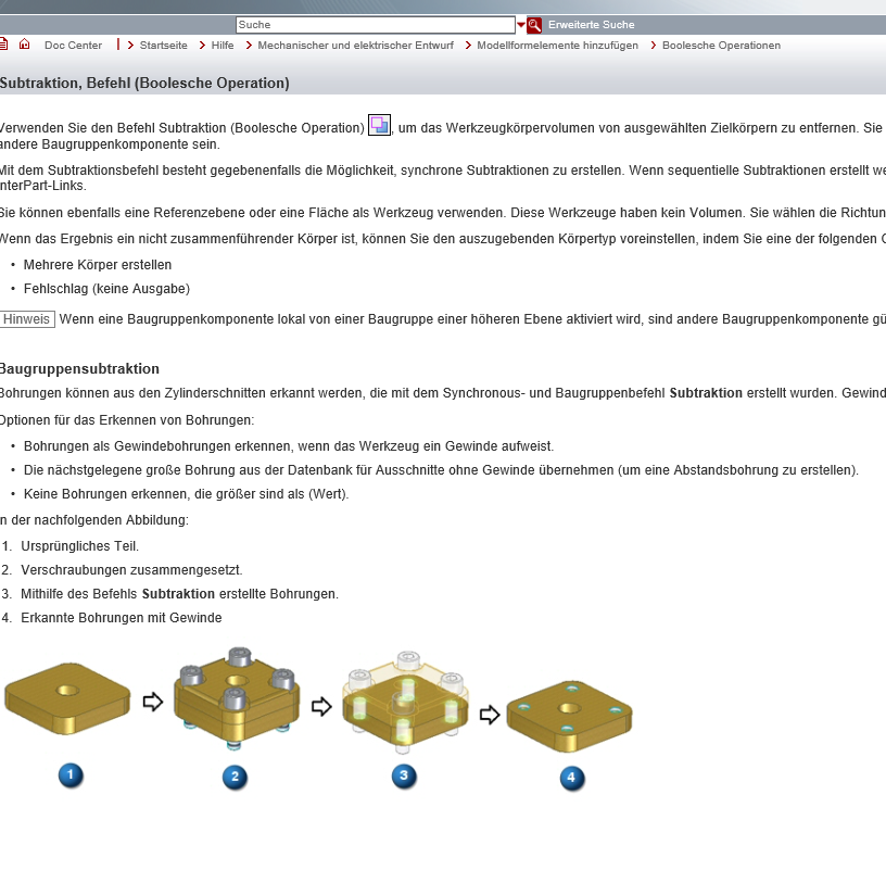

Nein Martin,
war vorher nicht in der nähe eines SE PCs, daher nur Text.
Hier nun das Bild dazu:

... und wenn Du Dir die Mühe machst in der Hilfe nach zu sehen, dann käme dies heraus:
https://docs.plm.automation.siemens.com/tdoc/se/2019/se_help/#uid:index#goto:feature_modeling:xid306342
