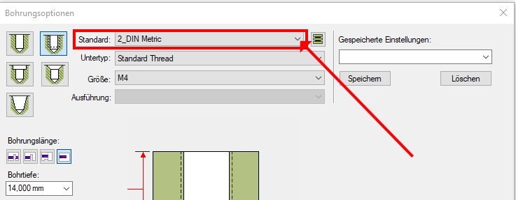

Guten Morgen,
ich bekomme es nicht hin, ein Gewinde M25x1,5 zu modellieren. Die Daten stehen in der Gewindedatenbank - wie z.B auch die von M30x1,5 und dennoch funktioniert es nicht.
In den Bohrungsoptionen ist das Gewinde nicht verfügbar, auch beim Modellieren als Gewinde erscheint es trotz richtiger Daten nicht. Gleiches Problem natürlich auch beim Austragen einer Nutmutter DIN 981 KM5 aus den Standard Parts.
Beste Grüße Andreas

Hallo Andreas,
bist du dir sicher, dass du die richtige Datenbank erwischt hast.
In den Bohrungsoptionen gibt es mehrere Kategorien. (siehe Bild)
Wenn diese dann nicht auf die gewünschte Datenbank zugreift, funzt es nicht.
Gruß Manne

Hallo Manne,
ich habe an der Originalinstallation hier nichts geändert. Somit habe ich zwei Gewindenormen: ISO metric und DIN metric. In beiden fehlen die M25x1,5. Und auf meinem Server eben leider auch.

Stimmt. Ist nicht drin.
Und wenn man die Steigung anpasst, nimmt SE ein anderes Gewinde.
Muss man dann wohl selber hinzufügen.

Welche Bohrungsdatei?
Du hast die DIN Metric gewählt.
Das ist eine Excel-Datei
Arne
