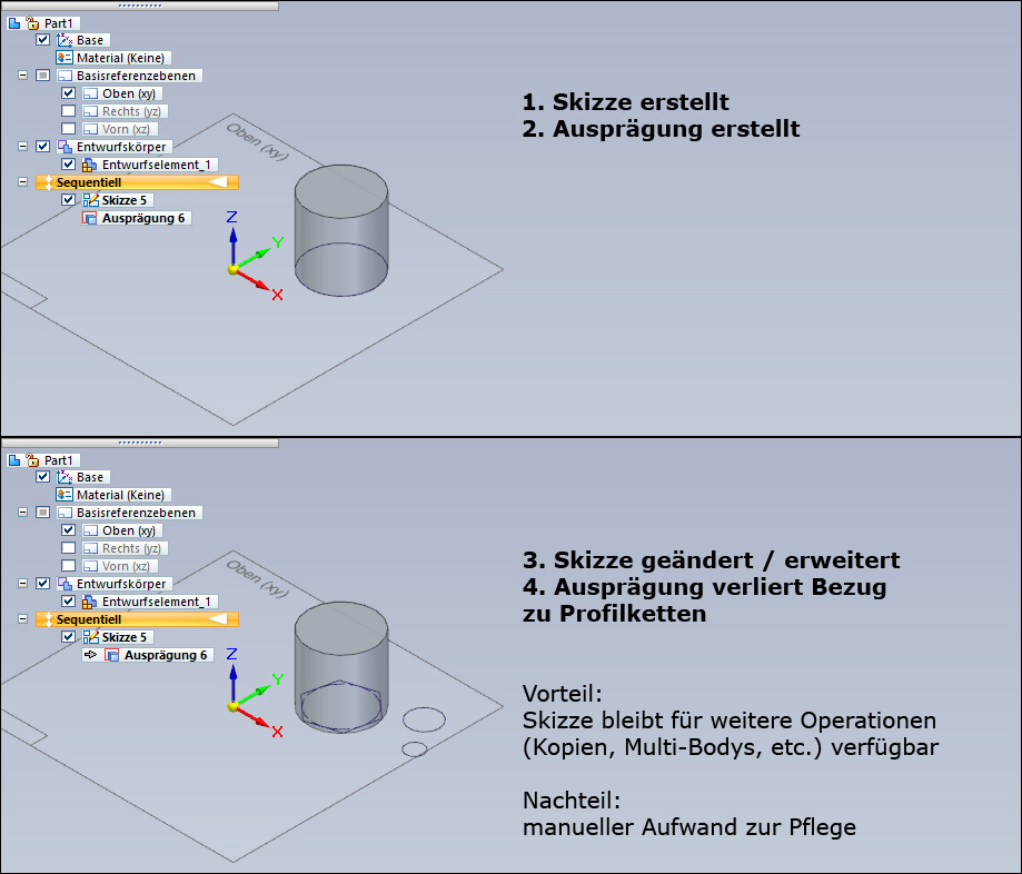

ich suche eine Möglichkeit eine bereits erstellte Skizze vollständig zu extrudieren und hoffe, dass ich hier nochmal kompetente Hilfe bekomme.
Ich möchte im Befehl „Extrusion“ keine Profilkette „Aus Skizze wählen“, sondern eine vorhandene Skizze komplett extrudieren.  Oder anders formuliert: Egal wie die Skizze im späteren Verlauf modifiziert und erweitert wird, sie soll immer wieder vollständig extrudiert werden, ohne dafür erst einzelne Konturen auswählen zu müssen.
Im Prinzip passiert ja genau das, wenn man zuerst die „Extrusion“  wählt und die Skizze dann innerhalb dieses Befehls anlegt. Damit steht die Skizze aber nicth mehr für sich und sie ist nicht verfügbar, z.B. um sie in andere Körper zu kopieren.
Mein Ziel ist es also eine einfache Skizze in einem Referenzbauteil zu erstellen, diese in andere Parts innerhalb der Baugruppe zu kopieren und sie dort als Basis für unterschiedliche Extrusionen und Ausschnitte zu verwenden. Ändert sich die die Referenzskizze, z.B. von einem einfachen Kreis zu zwei Sechsecken, sollen sich alle abhängigen Volumenköper mit ändern, ohne dass man für jeden einzelnen erst die neuen Profilketten anwählen muss.
Ich hoffe es gibt eine Lösung.
Vielen Dank schon mal für Eure Hilfe!

Wolfgang, vielen Dank schon mal für den Tip.
Ich habe es kurz ausprobiert. Wenn ich nichts falsch gemacht habe, entstehen bei der Benutzung von Teilflächen ganz ähnliche Probleme. Ändert sich Basisskizze für die Teilflächen grundlegend (Linien werden gelöscht & neue Ketten kommen hinzu) muss die Definition der Flächen korrigiert werden und Inter-Part Verknüpfungen verlieren den Bezug.
Letzteres ist eigentlich auch erst mal uninteressant. Im Wesentlichen suche ich immer noch eine Möglichkeit eine vorab erstellte Skizze im Gesamten zu extrudieren. Dazu habe ich nun mal zwei Bilder gemacht, das hätte ich vielleicht sofort machen sollen.
Bild 1 zeigt das gesuchte Verhalten. Die Skizze wurde innerhalb des Extrusion-Befehls erzeugt. Leider ist die Skizze im Strukturbaum nicht zugänglich.
Bild 2 zeigt das Verhalten bei getrennter Konstruktion von Skizze und Extrusion. Mit dem Nachteil, dass im Extremfall dutzende Profilketten neu definiert werden müssen.
Vielleicht gibt es ja doch noch eine Möglichkeit das Verhalten von SE hier gezielt zu steuern?

Vone einer Skizzenkette auf mehrere geht nicht. Es können ja die Elemente der Skizze für verschiedene Formelemente genutzt werden.
Von einer Teilfäche auf mehrere Teilflächen ist dasselbe Thema.
Eigentlich ja schon, nur muss man dafür auf die eigenständige Skizze im PathFinder verzichten und alles über den Befehl Extrusion erledigen. Ich hatte gehofft, dass man sich aus beiden Methoden (wie in den Bildern oben dargestellt) das jeweils benötigte aussuchen kann.
Mit den Teilflächen komme ich irgendwie auch nicht weiter.
Naja, wie schon in einem anderen Beitrag erwähnt habe ich hauptsächlich Erfahrung mit Catia und muss mir für SE vielleicht an der einen oder anderen Stelle einen anderen Workflow zulegen. Im Moment erscheint mir manches noch recht ungewohnt.
Trotzdem vielen Dank für die Hilfe! Und das am Ostermontag. Top!

Oben steht: Erst ein Kreis, später evtl. zwei Rechtecke. Das ist von einer Fläche zu zwei Flächen.

Ich dachte an die Bilder oben. Hast Du die angesehen?
Eine Kontur wird in mehrere Konturen geändert.
Vielleicht übersehe ich etwas, aber m.E. geht das nicht automatisch.

Leider stoße ich im fortlaufenden auf weitere Probleme, die ich aber bis jetzt nur angerissen habe:
-Die Flächen lassen sich zwar verstärken, aber nicht für Ausschnitte nutzen (falls ich nichts übersehen habe).
-Außerdem scheint es wichtig, am Anfang nur eine resultierenden Fläche zu haben die man aufdickt / verstärkt. Werden dann weitere Flächen (bzw. geschlossene Profilkurven) in der Ursprungsskizze ergänzt, ändern sich die nachfolgenden Bauteile mit, so wie im Video gezeigt. Bis dahin ist alles gut!
Startet man aber direkt mit zwei resultierenden Flächen aus der Ursprungsskizze müssen auch zwei Verstärken-Operationen angebracht werden.
Derzeit sieht es für mich tatsächlich so aus, als müsste man alle Teile der Baugruppe manuell korrigieren, wenn sich eine gemeinsam genutzte Skizze in einem Referenzbauteil ändert. Alles andere ist irgendwie noch umständlicher. Das ist wirklich schade.
Trotzdem vielen Dank für die tolle Unterstützung!
