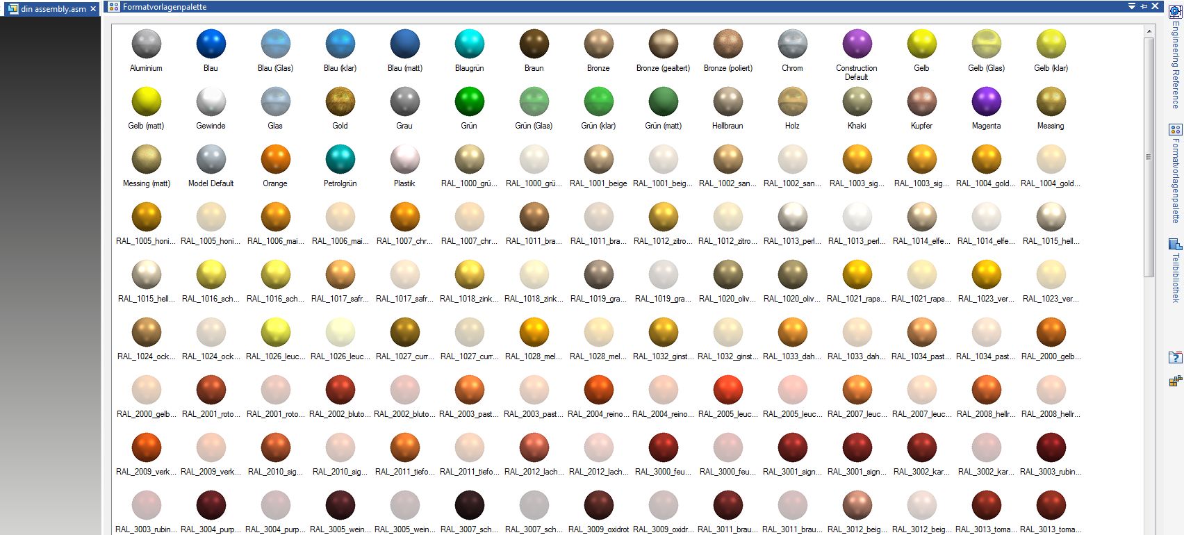

ich bleibe gerade an einem Anfängerproblem hängen (ST6).
Ich würde gerne das Gehäuse einer Baugruppe halbtransparent machen, sodass man das Innenleben sehen kann (Ziel: jpg). Leider lässt die Farbe "Petrolgrün", etwa im Gegensatz zu "rot glas" oder "rot klar", keine Transparent-Option zu.
Wie kann ich diese Farbe (Petrolgrün) transparent machen?
Herzlichen Dank im Voraus

Hallo stjk13,
wenn Du in die Formatvorlagen gehst, kannst Du die Teilflächenformatvorlage für deine Farbe anpassen. Da gibt es einen Schieberegler für die Transparenz. Du kannst Dir auch eine neue Farbe basierend auf der bestehenden erstellen und diese transparent machen, dann hast Du beides und kannst umschalten.

Hat funktioniert, herzlichen Dank!

Hallo Stjk
oder Du nimmst gleich die Vorlage mit den 256 RAL-Farben, die hier mal im Forum herum schwirrte.
Ich habe leider nur die Vorlage für ST9.
