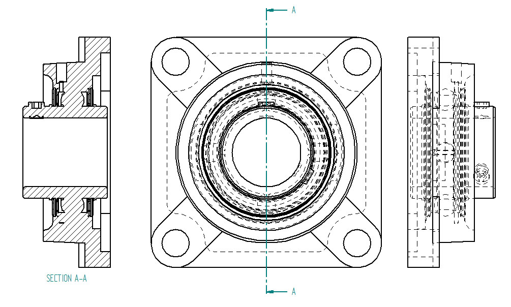

Hallo Edger,
das Thema hatten wir schon öfter .... aber iwie komme ich mit solchen Teilen nicht wirklich zurecht.
Ich würde das ASM gerne in ein PRT überführen und dennoch beim Schnitt etc eine halbwegs detaillierte Darstellung haben.
Wie gehe ich das am bsten an?

Hallo Bernd,
leider kann ich Dir da auch nur wieder die Antwort geben, dass Du leider nicht mehr unter Wartung bist.
Mit der ST10 gibt es da jetzt schon echt gute Lösungen. (relativ gut )

Hallo Rüben-Rudi,
glaub das geht schon auch bei Deiner Version.
Damit die Baugruppe zu einem Körper verschmolzen werden kann, musst Du dem Ring und den 4 Kugeln vorher ein Offset von ca. 0.1 mm geben.
Dann kann man die Teile (in der richtigen Reihenfolge) kombinieren.

... und da gibt es dann bei der ST10 die Option, die Körper alleine so anzupassen, dass alles in einem einzigen Partbody eingefügt werden kann.

Dank Euch, sieht ja echt gut aus
Welchen Befehl, welche Befehlsreihenfolge muß ich dafür nutzen? Steh noch auf dem Schlauch ...

Hallo Bernd,
neuen Part öffne, und dann "Einfügen Kopie eines Teils" (alte Teilekopie) wählen.
Da sind nun die neuen Optionen verfügbar:
"Alles in einen Körper einfügen" und "Innere Hohlräume löschen"

ich hab mal eben die ST7 installiert und meinen Vorschlag aufgezeichnet...warum ich allerdings den Haken bei der Option "Mit Datei verknüpfen" zweimal rausnehmen muss ist mir schleierhaft.
Anbei ein Bild der Zeichnung/Schnitt, der Film und die entstandene Datei...

Danke,
das zweite Mal die Volumen "anfassen" habe ich immer nicht gemacht ....
Das war die Lösung ....zumindest für diese Lager
