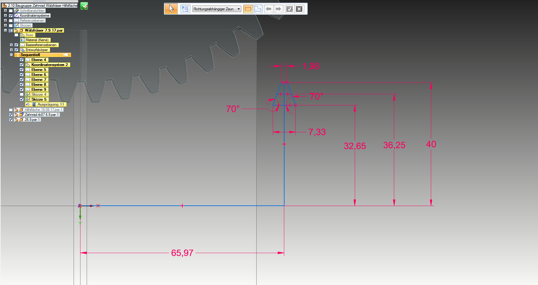

Hallo Community,
ist es möglich bei der Ausprägung der Schraubenfläche die Rotationsachse in andere Ebene zu verlegen? (siehe Abb. 1 und Abb. 2)
Danke im Voraus

habe ich zwar noch nicht ganz verstanden, aber wenn Du einen Geführten Körper nimmst, sollte alles machbar sein.

Flexible_Rotationsachse.wmv
Original erstellt von Moor:
Der Tipp vom wolha passt! -> Siehe Video im Anhang...
