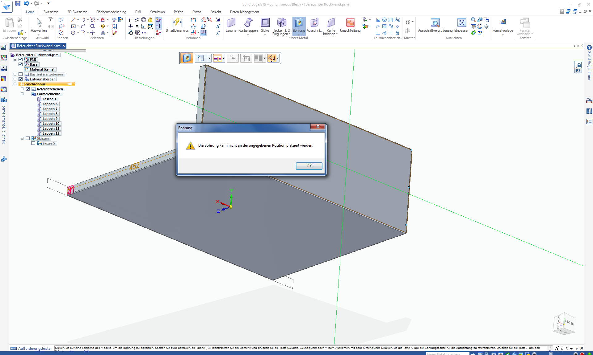

ich versuche gerade eine Bohrung in ein Blechteil zu machen.
Die Bohrung wird korrekt auf dem Bauteil angezeigt, wenn ich aber Klicke kommt eine Fehlermeldung (siehe Bild).
Ich habe auch versucht einen Kreis zu malen und negativ zu extrudieren. Geht auch nicht.
Was kann das sein?
Alexander

Hallo Alex,
man kann ja leider nicht alles genau erkennen, aber auf alle Fälle sieht man eine gesperrte Ebene (F3) und eine Ebene vorne an der Stirnseite.
Die würde ich sicherheitshalber  lösen und dann die Bohrungen neu setzen.
Sollte dann gehen.
Und hat vermutlich die selbe Auswirkung auf den Ausschnitt, der ja auch nicht geht.

... und welchen Bohrungstyp hast Du denn überhaupt eingestellt?
Ev. versuchst Du eine Stufen oder Senkbohrung, die gar nicht in dieses Blech passt.
Wolfgang Hackl

Hallo Alex,
alles klar!
Dein Bohrungsproblem hat nichts mit der Bohrung zu tun.
Hier haben wir ein Problem in der Datei selber.
Da kannst Du gar nichts mehr daran ändern oder neu dazu geben.
Ich erinnere mich nun daran, dies schon einmal bei einer ST9 Datei gesehen zu haben.
Nur konnte man dann den Volumskörper ausblenden und ich fand dann eine defekte Fläche
Nachdem man die gelöscht hatte ging wieder alles.
Dies ist aber bei Deinem Teil nicht der Fall.
Ich würde daher das Ding als Parasolid speichern, neu importieren und wieder umwandeln.
Habe das mal für Dich gemacht und Dir hier wieder rangehängt.
Es wäre nun toll zu wissen, was Du da gerade vorher als letztes gemacht hast.
Denn dann könnte man ev. auf die Ursache und den Fehler schließen.

erstellt am: 02. Okt. 2017 23:49    Editieren oder löschen Sie diesen Beitrag!  <-- editieren / zitieren -->   Antwort mit Zitat in Fett Antwort mit kursivem Zitat
Fehler_gefunden.wmv
Original erstellt von Doc Alex:
Leider kriege ich eine (wie immer) nichtssagende Fehlermeldung.
Wer kann helfen?
Im Video im Anhang siehst du was da falsch war... -> So ganz nichtssagend war die Fehlermeldung dann auch wieder nicht!?
Wahrscheinlich ist es zu den "komischen" Teilflächen durch einen Ausschnitt gekommen oder so...
@wolha: Der Export ins CAD-neutrale Format hat die fehlerhaften Flächen auch nicht beseitigt, wie man an dem von Dir hochgeladenen Teil sieht! -> Gegangen wäre da eher die äußere Fläche kopieren, dann aufdicken und dann ins Blech umwandeln...

Insbesondere bei Sync kann ich bei "seltsamen" Verhaslten nur empfehlen mal Neu zu starten ....
Das bewirkt oft Wunder ...
