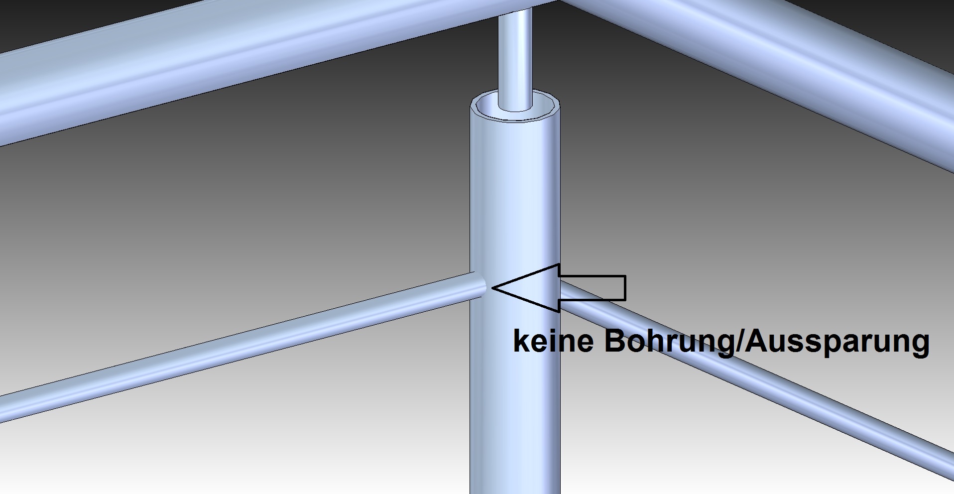

Über eine Skizze steuere ich die Erstellung eines Geländers/Handlauf. (Bilder)
Ich möchte erreichen, dass in den 3 Stützen und im Handlauf die Ausschnitte/Bohrungen für die Füllstäbe entstehen.
Erzeuge ich erst die Stützen/Handlauf (Rohre), dann die Steher (Ø16 unterm Handlauf) und dann die Füllstäbe, werden diese an die Stützen angepasst.
Erzeuge ich erst die Füllstäbe, dann die Steher und zum Schluss die Rohre, dann durchdringen die Stäbe die Rohre ohne Ausschnitte/Bohrungen zu erzeugen.
Lässt es sich irgendwie bewerkstelligen, dass in den Rohren die Bohrungen erzeugt werden und ich diese dann in der Zeichnung habe?

Mir wwürden da zunächst nur Baugruppenformelemente einfallen. Da Du, wie ich sehe, Skizzen mit Linien für die Profile erzeugt hast, kannst Du mit Ebene senkrecht zur Kurve (in dem Fall Linie) auch die schrägen Bohrungen ohne größeren Aufwand erstellen.

Hi Markus.
so habe ich das ja auch immer gemacht, hinterher nachträglich.
Ich möchte aber das es automatisch passiert.
Wenn ich erst die Rohre erzeuge, und dann die Füllstäbe, dann 'trimmen' die Rohre ja auch meine Stäbe (schneiden sie ab oder satteln sie aus).
Jetzt denke ich, dass es andersrum ja auch automatisch klappen sollte, die Füllstäbe trimmen meine Rohre, sprich setzen die Bohrungen (ob gerade oder schräg).
Geht das?

ich habb den Verdacht dass das nur passiert weil die Rohre einen größeren Durchmesser als die Füllstäbe haben und deren Querschnitt vollständig schneiden.

Danke Markus für die Hilfestellung.
Ich bin grad am rumprobieren und mit der Kollisionsanalyse am wekeln.
Da kann ich in den Einstellungen 'Kollidierende Volumen als Teil Speichern'. Das erzeugt eine Kollision 1.par Datei.
Kann man die irgendwie von den bestehenden Rahmenkomponenten abziehen?
Schließlich sind das ja genau meine gewünschten Aussparungen!?!

es gibt in der Baugruppe unter Formelemente eine Subtraktion, die geht aber m.W. nur wenn das Zielteil ein Syncronous Part ist. Hab es mit Rahmen noch nie probiert.

Um die Sache zu beenden, es gibt eine Teillösung.
Das mit der 'Kollision als Teil' ist eine Hilfslösung.
'Echte Bohrungen konnte ich nicht erzeugen aber das Kollisions-Teil wird in der Zeichnung dargestellt!
Somit habe ich zumindest die theoretische Kontur der Bohrung und einen Mittelpunkt der gefangen wird zum bemaßen.
Nicht schön aber ausreichend.
