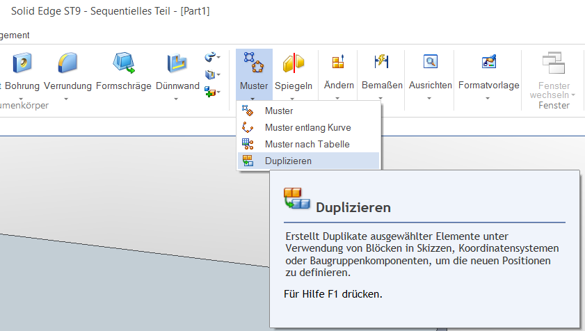

ich möchte im PRT ein paar FE auf Basis eines BohrungsFE erstellen ... überall da wo Bohrunegn sind, sollen auch die anderen FE auftauchen ...
anschliessend sollen dort im ASM ein paar Teile dran kommen ...
Ich kenne die Probs mit Mustern, sehre das aber deutlich einfacher als alles immer wieder neu zu vermaßen ....
Dank euch

Miteinander Mustern Anhand von Blöcken in Skizzen oder Koordinatensystemen funktioniert im Part (und Blech) ab ST9! -> Siehe Screenshot im Anhang
