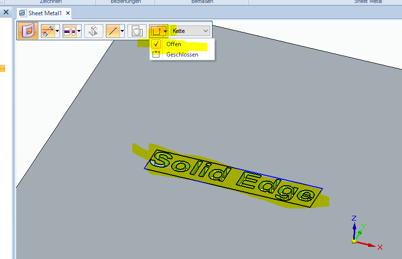

ich möchte in ein Laserteil ein Schriftzug schneiden lassen. Im sequentiellen Modus geht das wie gehabt. Ausschnitt -> Textfeld einfügen-> Bestätigen -> Fertig
Mein Problem: Im Syncronous Modus kann ich zwar das Textfeld auf eine Fläche legen, aber dann für die Durchdringung nicht auswählen. ???
Hat jemand eine Idee ?

Entweder ein Felhler oderder Auswahlfilter steht falsch?

hast Du auch schon bei der Auswahl auf Skizze umgeschalten?
hier klappt das wunderbar.

Wenn ich über den Befehl Gravur gehe, kann ich nur zwischen Kette und Einzeln wählen.
Kann ich die durch die Buchstaben entstandenen Flächen nicht einfach markieren und dann auswählen ??

die Flächen sicher nicht, denn Gravur geht nur auf die Kurvenzüge.
Wenn Du nicht "Skizze" in der Auswahl hast, welche SE Version verwendest Du denn dann eigentlich?

auch wenn nicht die ganze Skizze zur Auswahl steht, einzelne Kurvenzüge sollten auf alle Fälle wählbar sein, oder

Danke schon mal für die Mühe.
Also ich hab die Version ST8.
Ich bin folgendermaßen vorgegangen.
Rechteck als Skizze gezeichnet->Fläche Rechteck angeklickt -> Mit dem Pfeil die Ausprägung generiert-> Textfeld mit Schriftzug auf die Fläche gelegt. Jetzt kommt das Problem: Wenn ich doch z.B einen Kreis auf die Fläche lege, kann ich diesen doch anwählen und anschließend ein Loch generieren. Dieses Textfeld bekomme ich aber nicht angewählt, somit kann ich meine Buchstaben auch nicht "ausbrennen"

aha, klarer Fall von falsch gelesen und verstanden.
Du willst keine Gravur in das Blech lasern, sondern einen echten Ausschnitt.
Jetzt stellt sich nur mehr die Frage: "welche Schriftart willst Du haben?"

Eigentlich egal, kann im Notfall auch die SE Stencil sein. Ich wollte halt bei irgendeiner anderen Schreibschrift mir die Stege im Sync. Modus selbst machen.

Und hier noch die Ergänzung:
Willst DU eine Schriftzugskizze als Ausschnitt für ein Blech nehmen, dann musst Du (zumindest hier in der ST9) bei der Auswahl auf "Offene Kontur" umschalten.
Dann kannst Du den gesamten Schriftzug ausschneiden!

Ein Wunder, es geht.
Nochmals vielen Dank
