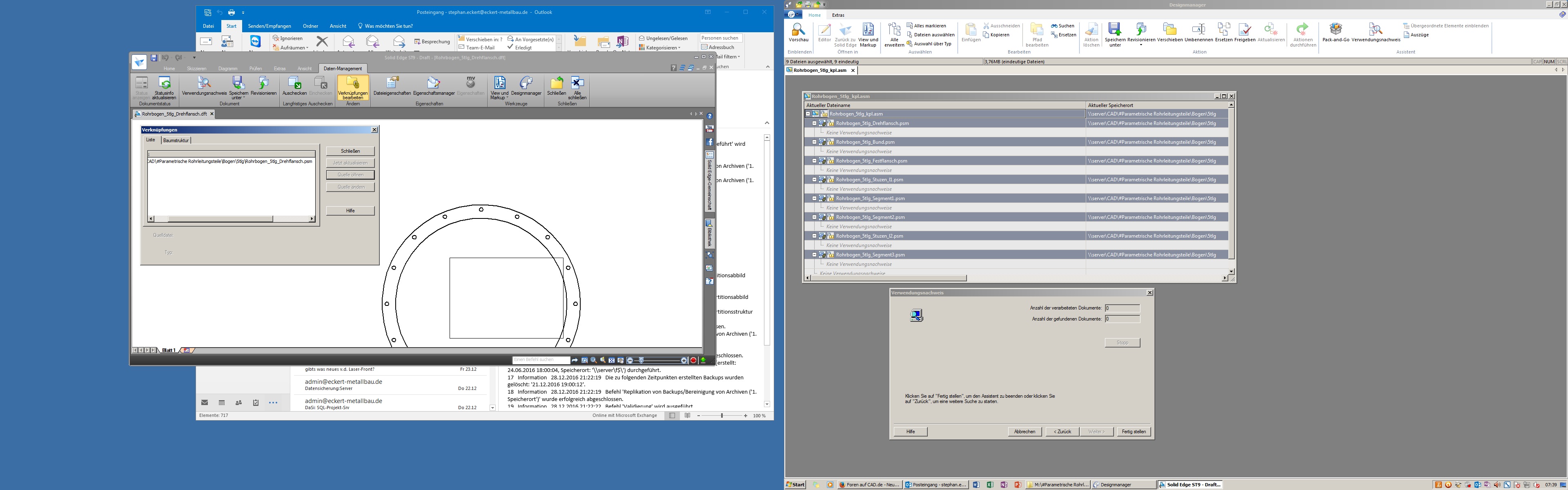

Hallo allerseits,
Habe heute das erste mal seit der Installation von ST9 den Design Manager (ehem. Revision Manager) benutzt um einige Teile (und die dazugehörigen Zeichnungen) in einer Baugruppe umzubennen. Jedoch findet der Verwendungnachweis die verknüpften Zeichnungen der Teil nicht mehr. Beim Revision Manager in ST8 hat alles wunderbar geklappt.
Hat da zufällig jemand eine Idee woran das liegen könnte ?
PS: Ich habe die Verknüpfungen angeschaut und die sind definitiv korrekt, auch die Suchpfade und Filter beim Verwendungnachweis stimmen m.M. nach (vgl. Bilder im Anhang)

Hast Du ein Servicepack drauf?
Ist das Verzeichnis indiziert?
Wird die Indizierung sowhl in SE als auch in Windows angezeigt?
Ich hatte das ohne MP auch.
Da ging es ohne Index. Mit Index nicht.

Der Index wird von Windows manchmal nicht schnell genug aktualisiert.
Es gab zumindest zu Beginn Probleme wenn Zeichnungenin parallelen Verzeichnissen liegen.

Gehe die Punkte mal durch, u8m zu schauen, ob die Solid Edge Indizierung überhaupt greift, die DLL richtig eingetragen ist usw.
PS.: ich habe schon festgestellt, dass man diese Prozedur immer wieder mal durchmachen muss.
Anscheinend werden bei gewissen Winodws Updates - und die kann man ja mit Win10 schon fast gar nicht mehr verhindern - die Solid Edge Indizierungen immer wieder zurückgesetzt.
Daher immer de erste Blick:
"Kennt der Explorer die Solid Edge Eigenschaften SE-Status und Dokumentennummer"

Hast Du es in den Optionen nicht auch mal eingerichtet?
Da musst DU es wieder ausschalten.
Bei der Suche bekommest Du dan einen Warnhinweis und die gewählten Ordner sind rot markiert.

Ok ich habe nun den Index in den SE Optionen ausgeschalten, weil auf unserem Server der Windows Suche Dienst deaktiviert ist (warum muss ich ertmal mit der IT abklären) und ich somit auch den Index nicht nutzen kann. Jetzt klappt wieder alles wie beim Revision Manager in ST8.
Vielen dank für die nützlichen Hinweise

ich habe festgestellt, das der Verwendungsnachweis nicht funktioniert, wenn man den Haken bei "Untergeordnete Ordner einbeziehen" entfernt.
Ich habe den Haken meistens entfernt, da ich die alten Versionen immer in ein Unterverzeichnis verschiebe.
Das erklärt auch, warum meine Zeichnungen manchmal gefunden wurden und manchmal nicht.
