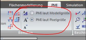

ich habe ein Problem mit der Schriftgröße der Bemaßungen im 3D. Bei einem Studentenn skalieren die Maßzahlen nicht und sind so bei einem Detail riesengroß.
Das Problem muß im Profil des Nutzers liegen. Wenn ich das Modell bei mir öffne, ist alles in Ordnung, Irgendwas muß verstellt worden sein.
Zur Lösung habe ich auf zwei Rechnern mit seiner und meiner Anmeldekennung die SolidEdge-Optionen verglichen. Nichts auffälliges.
Woran könnte das liegen?

Wahrscheinlich eine Einstellung laut Screenshot im Anhang!

Hallo Zeitbeißer,
vielen Dank, das wirds gewesen sein.
Ich wäre kaum nie darauf gekommen, dass es eine Verbindung zwischen PMI und der allgemeinen Bemaßung gibt.
Hatte in den Voreinstellungen gesucht.

Ev. könnte auch noch eine Perspektive aktiv sein.
Die vergrößert Text auch manchmal ins fast unerträgliche
