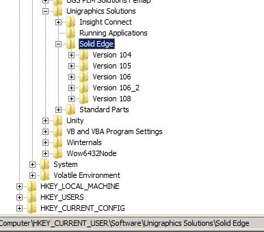

erstellt am: 27. Okt. 2016 16:47    Editieren oder löschen Sie diesen Beitrag!  <-- editieren / zitieren -->   Antwort mit Zitat in Fett Antwort mit kursivem Zitat    Unities abgeben: 1 Unity (wenig hilfreich, aber dennoch)2 Unities3 Unities4 Unities5 Unities6 Unities7 Unities8 Unities9 Unities10 Unities Nur für xjohnDoex 10 Unities + Antwort hilfreich
Frisch aufgesetzt kann dann in der Registry trotzdem schon mal so aussehen:
Also doch nicht so frisch. Und was auch Grund sein kann ist, wenn man von einem anderen Rechner wo man meint alles sei richtig installiert und eingestellt die Registry "rüberkopiert".
Dann passiert sowas.

Original erstellt von kmw:
das ist auch der Grund, warum ich zuerst einmal die alten Registry Einträge eines Users lösche oder zumindest umbenenne, bevor ich eine neue Version installiere.
Ebenso sollte man da ähnlich mit der %appdata% verfahren.
Denn sonst hat man schnell einmal die alten Symbolleisten in Verwendung und bekommt gar nicht mit, dass es neue Funktionen gibt!
Und wenn ich die Registry übernehme (habe ein skript dafür) dann werden zuerst die alten Eionträge entsorgt und dann nur mehr die aktuelle Version hineinkopiert.
Außerdem filtere ich dafür vorher schon alle Zeilen heraus, die etwas mit einem speziellen USER zu tun haben.
Denn das kann ein anderer Anwender überhaupt nicht gebrauchen.

erstellt am: 28. Okt. 2016 11:13    Editieren oder löschen Sie diesen Beitrag!  <-- editieren / zitieren -->   Antwort mit Zitat in Fett Antwort mit kursivem Zitat    Unities abgeben: 1 Unity (wenig hilfreich, aber dennoch)2 Unities3 Unities4 Unities5 Unities6 Unities7 Unities8 Unities9 Unities10 Unities
Also ich hatte vorher auf meinem Rechner keine andere Version von SE installiert. SE St9 ist die erste auf diesem Rechner.
