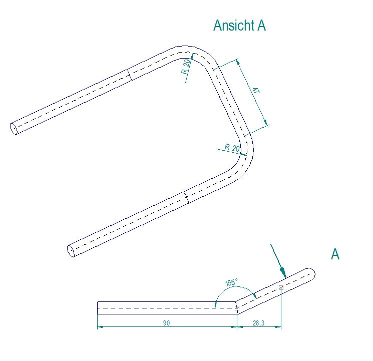

Hallo SE-Fangemeinde,
ich benutze seit kurzem SE Classic und muss leider feststellen, dass viele der in NX liebgewonnenen Funktion offenbar in SE nicht oder nur unzureichend vorhanden sind.
Aktuell versuche ich einen mehrfach gebogenen Rundstahl, der aus einer 3-D-Skizze entstanden ist, zu bemaßen. Es lassen sich z. Bsp. keine Mittelpunkte an den Enden der Zwischenbögen fangen. Die Radiusbemaßung gibt unterschiedliche Werte, je nach dem, wo man anklickt. Bei einer Schnittdarstellung lässt sich auch kein Mittelpunkt im Stabquerschnitt fangen. Ich kann mir nicht vorstellen, dass das alles bei einer Software, die so viel Geld kostet nicht funktionieren soll. Kann mir einer von euch einen Tip geben, wie ich am besten vorgehe?
Besten Dank im voraus und viele Grüße,
Axel

Original erstellt von vonney:
SE ungleich NX!
Aber ohne Scherz meinst du wenn du den Rundstahl in die Draft abgeleitet hast oder im 3D?
Vielleicht kannst ja ein Bild hochladen an dem man weiß was du meinst?
Danke für die schnelle Antwort. Ich meinte in der Zeichnungsableitung. Wenn ich das Teil z. Bsp. in einer Ebene (XY, XZ, oder YZ) ableite, dann sollte man doch zumindest mal den Winkel zwischen den geraden Teilen bemaßen können. Aber auch das scheint nur auf Umwegen zu funktionieren.
Büdde
Z.B. Skizze einblenden und dann Bemaßen? (Siehe Anhang)

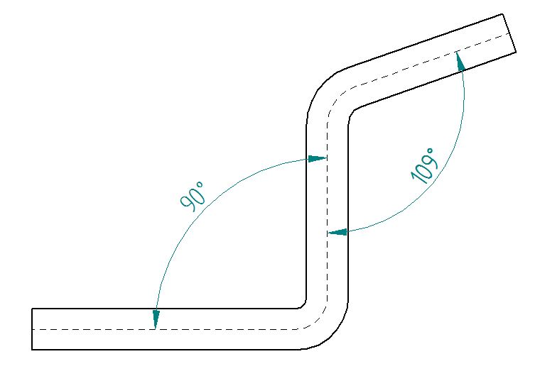

kmw
Beiträge: 4467
Registriert: 26.02.2002
erstellt am: 05. Okt. 2016 08:56    Editieren oder löschen Sie diesen Beitrag!  <-- editieren / zitieren -->   Antwort mit Zitat in Fett Antwort mit kursivem Zitat    Unities abgeben: 1 Unity (wenig hilfreich, aber dennoch)2 Unities3 Unities4 Unities5 Unities6 Unities7 Unities8 Unities9 Unities10 Unities Nur für vonney 10 Unities + Antwort hilfreich
test.zip
Ich kann nachvollziehen, womit du kämpfst.
Ich hab daher mal das Modell ohne 3d Skizze erstellt und dann kann man das einfacher bemassen, ich hab auch versucht deine Art der Bemaßung zu berücksichtigen, warum auch immer du das Modell so bemasst hast (ich tu mal so, als ob das wirklich so gewollt war).
Dann sieht meine Zeichnung so aus.
Man kann das auf verschiedene Weisen machen und erhält dann andere Arten von Geometrie, die sich dann anders bemaßen lässt.
IMHO ist das tatsächlich "unteroptimal", 3d Skizzen gibt's in Solid Edge auch noch nicht so lange.
Und zum Trost, NX ist der große Bruder von Solid Edge, welches wir liebevoll als "Tretauto" bezeichnen. Deutlich kostengünstiger als NX und man kann fast das gleiche mit machen, nicht immer so elegant, aber was erwartest du ? Wenn es genauso gut wäre, wer würde dann noch NX kaufen ?
