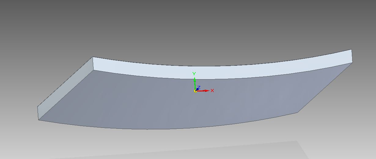

ich stehe gerade total auf dem Schlauch. Ich benötige einen Deckel und weiß nicht wie ich ihn modelieren soll.
Der Deckel soll so wie auf dem Bild aussehen nur das alle Seiten diese Wölbung haben. Und da liegt gerade mein Problem.
Wahrscheinlich einfach zu modelieren, nur komme ich gerade drauf wie.
Danke und Gruß Micha

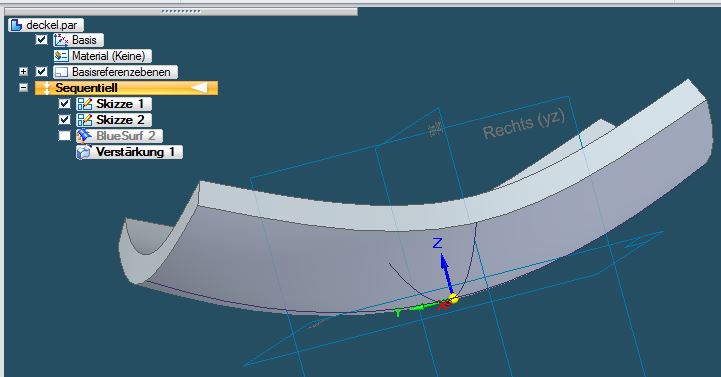

So koenntest du es machen, ich hab das etwas übertrieben um es deutlich zu machen:

Rotationsausprägung und dann bei Bedarf eckig schneiden?

Super vielen Dank so hat es super geklappt.
Sollte mich vielleicht doch mal etwas mehr mit der Flächenmodellierung beschäftigen.

Ich würde eine Halbkugel via Rotationsfläche modellieren, dann die Rechteckkontur draufprojezieren und mit "Verschneidung" überflüssiges wegnehmen und dann um die gewünschte Wandstärke "Verstärken".
