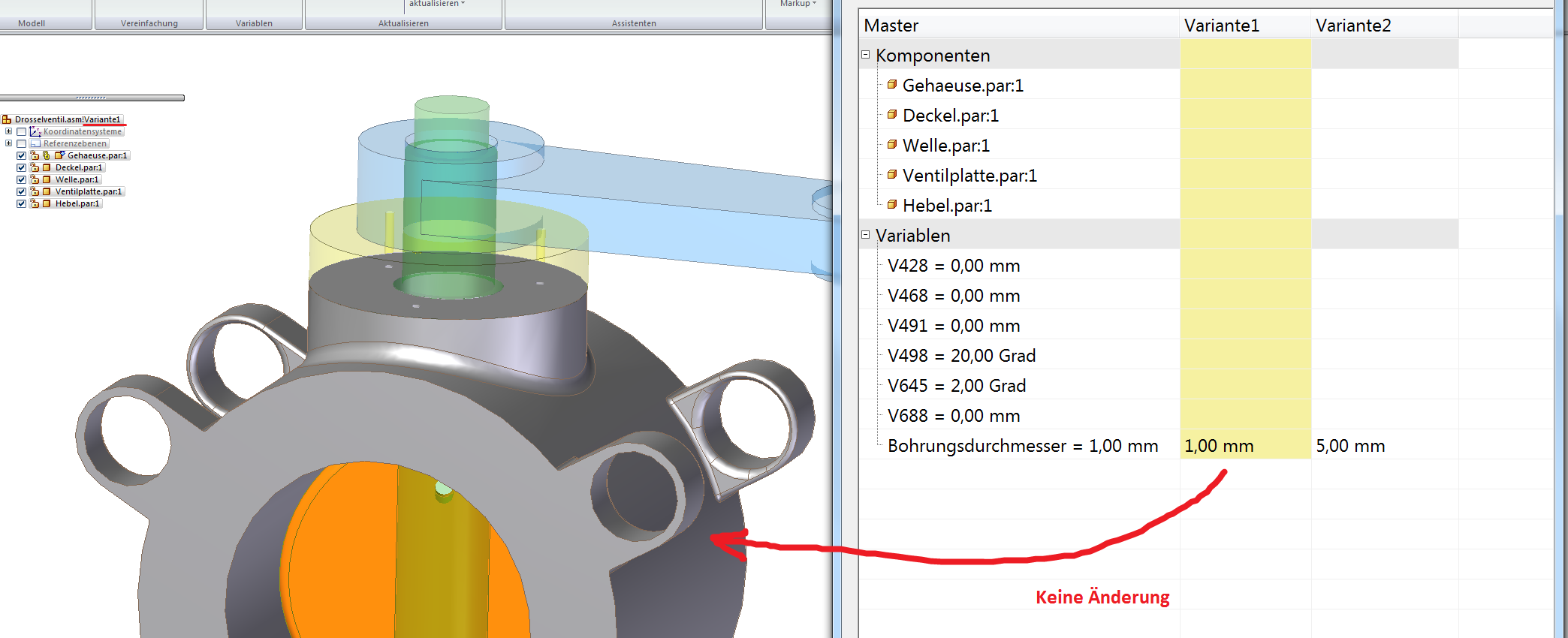

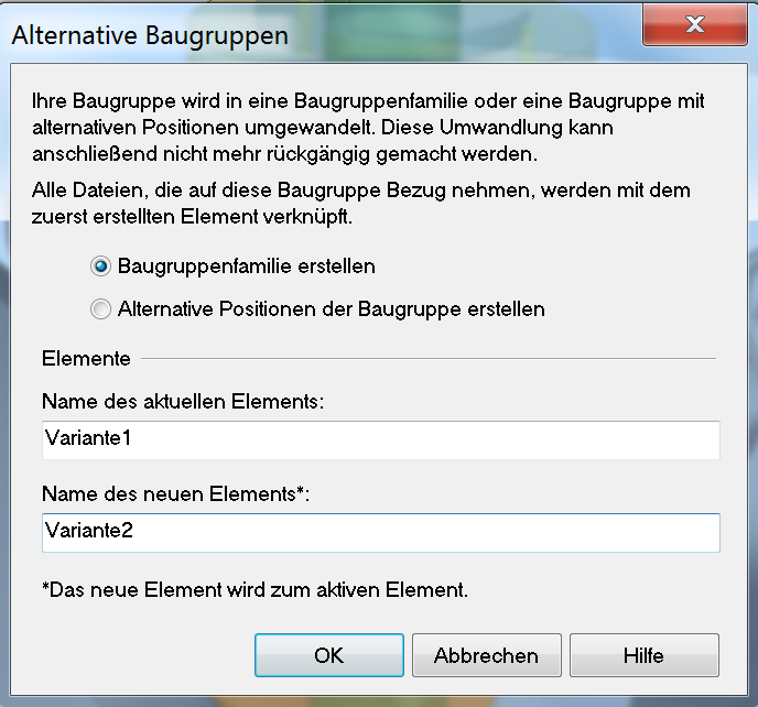

Liebe Forenmitglieder,
kann man mithilfe der Variablen aus Variablentabelle einer Baugruppe die Geometrie der eingefügten Teile (.par) steuern wenn man eine Baugruppenfamilie erstellt?
Beispiel:
Ich erstelle eine .asm und baue Teile (.par) ein. Dann deklariere ich in der Variablentabelle (der .asm) eine Variable Bohrungsdurchmesser. Dieser Bohrungsdurchmesser soll den Bohrungsdurchmesser (irgendeiner) Bohrung eines Teils (.par) steuern (dazu wurde Variable Bohrungsdurchmesser der .asm mit dem betreffenden Bohrungsdurchmesser in der .par verknüpft über Peer-Variablen. -->klappt ohne Probleme.
Aber wenn ich jetzt eine Baugruppenfamilie erstelle würd ich gern für jede Instanz unterschiedliche Werte für die Variable Bohrungsdurchmesser (in Variablentabelle der .asm) verwenden. Leider lässt sich diese weder verwenden (ausgegraut) noch verändern?
Warum funktioniert das nicht?
Anbei ein paar Screenshots. Vielen Dank

Original erstellt von Lukasa:
Ich denke weil es so nicht gedacht ist, ich habe das in der Vergangenheit auch schon mal vergeblich versucht...
Gedacht ist es so, dass die (Baugruppen)Variablen die in der Baugruppenfamilie erscheinen zum editieren der Baugruppenbeziehungen gedacht sind und nicht zum editieren von Teilefeatures...
Am Beispiel deines Ventils wäre es mit der Baugruppenfamilie möglich das Griffstück des Ventils in der V2 auszutauschen und zusätzlich das Ventil zu schließen mit einer Verdrehung der Winkelbeziehung der Stange um 90º

erstellt am: 09. Jul. 2016 07:15    Editieren oder löschen Sie diesen Beitrag!  <-- editieren / zitieren -->   Antwort mit Zitat in Fett Antwort mit kursivem Zitat    Unities abgeben: 1 Unity (wenig hilfreich, aber dennoch)2 Unities3 Unities4 Unities5 Unities6 Unities7 Unities8 Unities9 Unities10 Unities Nur für Lukasa 10 Unities + Antwort hilfreich
wie schaut es mit einem anpassbaren Teil aus?
Wenn Du den Bohrungsdurchmesser als variabel deklarierst, dann solltest Du über die  BG Variable genau das steuern können.

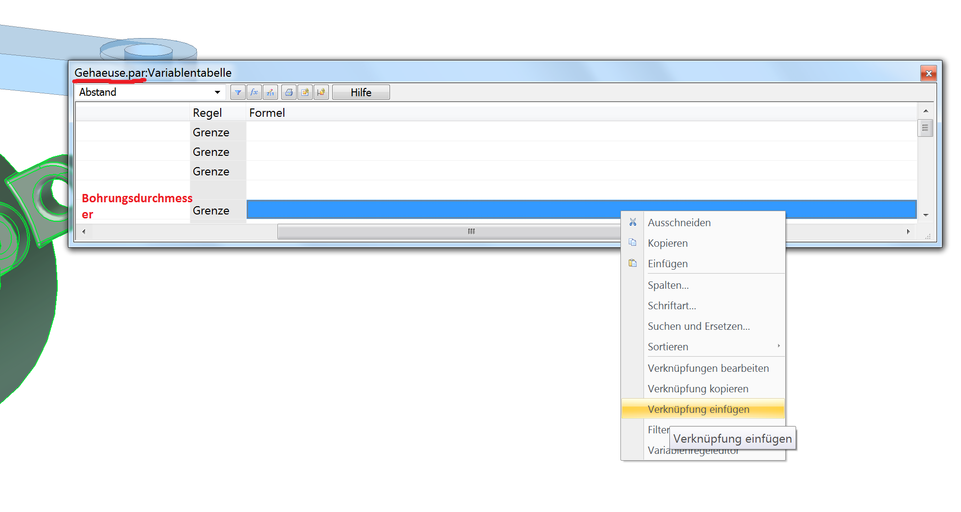

Original erstellt von wolha:
Wie kann ich diesen als variabel deklarieren?
Du hast recht darüber kann man sich streiten. Da es aber im kommenden praktischen Teil der Prüfung gefordert ist, muss ich es können. Und daher Frage ich mich wie man Beziehungen zwischen verbauten Teilen ausschließen kann in einzelnen Varianten (Versionen) der BG.
1: Da gibts nix zu streiten! -> Erkläre eine Anwendung wo das Sinn macht?
2: Welche Prüfung verlangt sowas??
3: NEIN kann man nicht! -> Man kann Einzelteile oder Sub-Assemblies in versch. Varianten der Alternative Baugruppe ausschließen aber keine Baugruppenbeziehungen alias Variablen unterdrücken. -> Das Verrät Dir allerdings auch der Rechtsklick auf eine dieser... -> Bei den Teilen gibts einen Punkt "Ausschließen" und bei den Variablen eben nicht... -> Aber löschen kannst du die Variablen mit entfernen, ist aber global...
4: Übrigens hatte der wolha recht mit seinem Beitrag in dem er über eine Lösung des Teilevariablenüberschreiben aus der Alternativen Baugruppe über Anpassbare Teile schrieb!!! (Siehe Video im Anhang)... -> Da ist es aber erwähnenswert, dass die Änderungen die man auf diesem Weg in die Teile schreibt nicht das Ausgangsteil verändern! -> Aufpassen was man auf den Zeichnungsableitungen sieht, insbesondere bei den Einzelteilableitungen... -> Die Änderungen passieren nur in der ASM (In deinem Fall sind die Bohrungen nur in der ASM verändert, das Einzelteil bleibt gleich)... -> Es ist ein Workaround, bei dem man schon wissen sollte was man tut...

erstellt am: 09. Jul. 2016 14:18    Editieren oder löschen Sie diesen Beitrag!  <-- editieren / zitieren -->   Antwort mit Zitat in Fett Antwort mit kursivem Zitat    Unities abgeben: 1 Unity (wenig hilfreich, aber dennoch)2 Unities3 Unities4 Unities5 Unities6 Unities7 Unities8 Unities9 Unities10 Unities Nur für Lukasa 10 Unities + Antwort hilfreich
Ja, als anpassbar muss ein Teil im Part selber definiert werden und auch, welche Variablen in einer BG verändert (angepasst) werden dürfen.
Danke dir für die Antwort. Leider weiß ich nicht wie das geht. Rechtsklick auf Bohrungsfeature oder in Variablentabelle Häkchen bei "Offenlegen"?
Solid Edge Hilfe (F1) "Anpassbares Teil" müsste mehr Infos zur Anwendung liefern! -> Kleiner Tipp: Registerkarte "Extras" in der Part-Umgebung...
Nein Offenlegen ist etwas ganz anderes.
Aber wie schon beschrieben wurde:
Wirf doch einen Blick in die Hilfe oder sogar in die Lernprogramme (self paste tutorials) , die helfen hier garantiert weiter.
Oder nutze die Befehlssuche (Eingabefeld unten), die bringt Dich direkt zum Befehl.
Der Rest ist eigentlich einfach und selbsterklärend!

erstellt am: 10. Jul. 2016 21:54    Editieren oder löschen Sie diesen Beitrag!  <-- editieren / zitieren -->   Antwort mit Zitat in Fett Antwort mit kursivem Zitat    Unities abgeben: 1 Unity (wenig hilfreich, aber dennoch)2 Unities3 Unities4 Unities5 Unities6 Unities7 Unities8 Unities9 Unities10 Unities
Ja jetzt habe ich es, vielen dank.
Einziger Pferdefuß ist aber, dass nicht erst die verschiedenen Baugruppenvarianten erzeugen kann und dann erst die Variable ("Anpassbare Teil" ist dann ausgegraut wenn ich zuerst die BG-Varianten erstelle)
